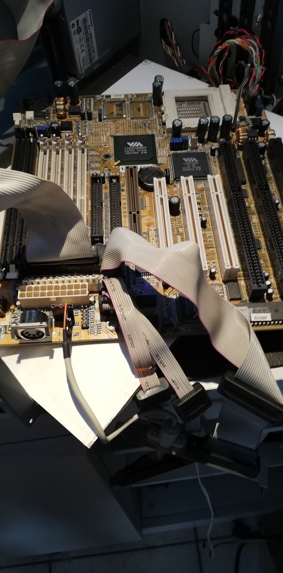

Sziasztok, nagyon régi PC, még ISA Bus kártyával rendelkezik, de már van PCI kártya is.
A billentyűzet csatlakozója még a PS2 előtti. P1-es előtti lehet.
Ha bekapcsolom, akkor másodpercenként sípol.
Ez mit jelenthet?
A monitoron nem jelenik meg semmi, pedig a video kártya biztos, hogy jó.
Billentyűzetem sajnos nincs, a billentyűzet kulcsfontosságú lenne? Gondolom, csak kiiírná a hiányát.
(#) Régi motoros válasza SzilCsong hozzászólására (») Júl 9, 2021 /
Ha tudnád a BIOS típusát, a sípolás kódjából (BIOS beep code table) tudsz tájékozódni kb mi baja.
Ha nem tudod a BIOS típust, az alaplap márkája segíthet ebben, feltéve ha találsz még hozzá valami dokumentációt...

(#) SzilCsong válasza Régi motoros hozzászólására (») Júl 9, 2021 /
Billentyűzet hiánya tud ilyet?
Nem jellemző, ha nincs billentyű, attól még beindulhat (főleg ha a BIOS -ban eleve úgy van beállítva, hogy nincs csatlakoztatva billentyűzet), vagy kaphatsz egy hibaüzenetet POST során. Valami olyasmit, hogy:
"A számítógéphez nincs billentyűzet csatlakoztatva. A folytatáshoz, nyomjon meg egy billentyűt."
De ez most nem vicc, ilyet már láttam...
A sok sípolás inkáb talán RAM gond lesz, de mondom, BIOS -a válogatja...

(#) img válasza SzilCsong hozzászólására (») Júl 9, 2021 /
Az az "AT" bill. csatlakozó. Le tudod fotózni az alaplapját?
Próbáltam kiszedtem a ram-okat, ugyanaz, visszatettem 1-et, ugyanaz.
Megpróbálok szerezni billentyűzetet.
Alaplap hiba mennyire jellemző ezekre a régi cuccokra?
Egyébként egy futómű állító kontrollere, amibe még 16Bites slotba mennek be az egyedi kártyák, szóval, nem egyszerű másik géppel kiváltani, annyira régi.
(#) SzilCsong válasza img hozzászólására (») Júl 9, 2021 /
Jó, a nevét nem tudom.
(#) tiggersoft válasza SzilCsong hozzászólására (») Júl 9, 2021 / 1
VA503+
(#) pipi válasza SzilCsong hozzászólására (») Júl 9, 2021 / 1
Ha ram nélkül is ugyanúgy sípol, akkor ram(vagy mem. vezérlő) hiba
(#) antiktelefon válasza SzilCsong hozzászólására (») Júl 9, 2021 / 1
Procihoz megfelelően van jumperelve?
