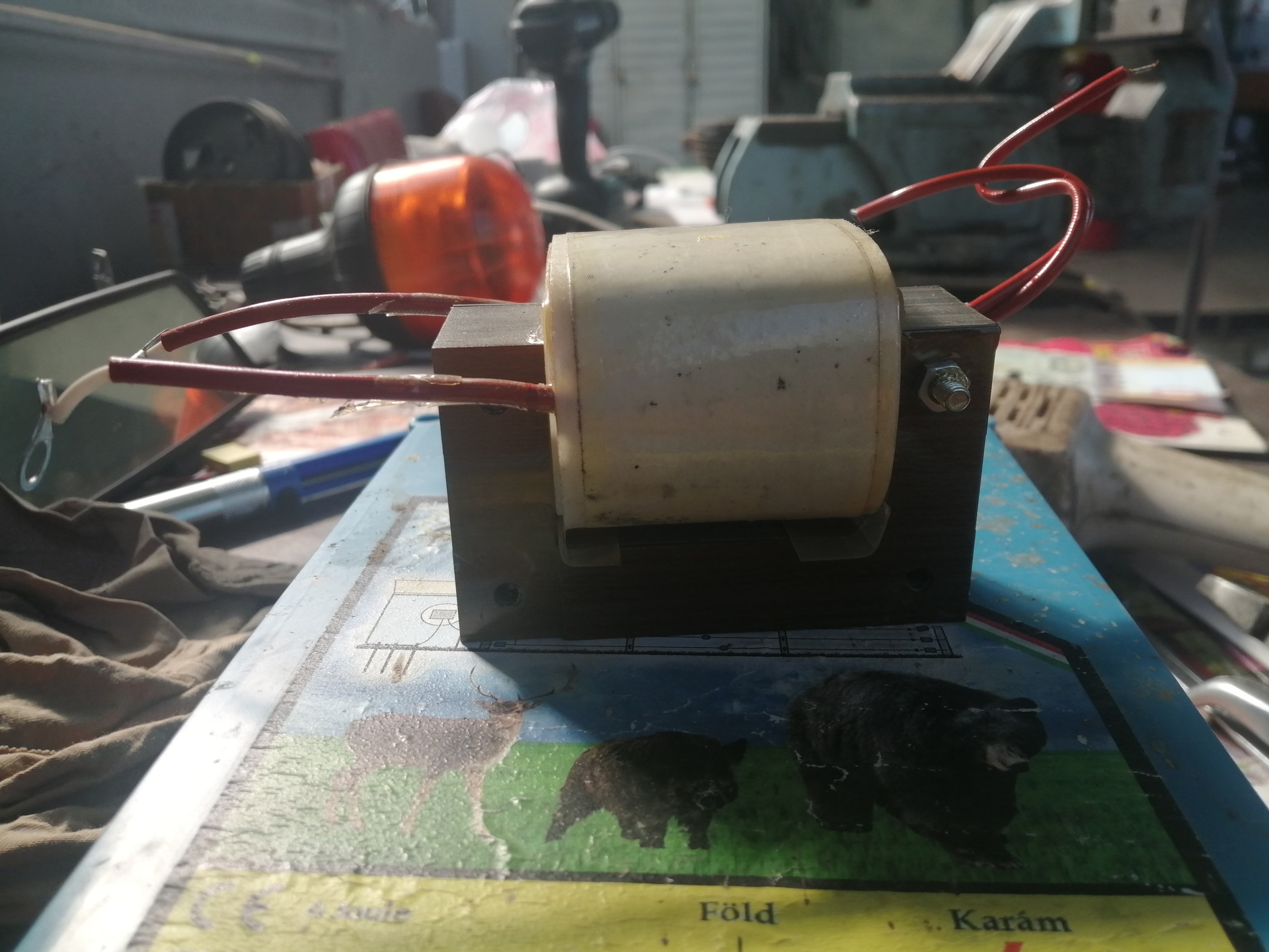

Hali! Ha valaki felismerné a képen látható villanypásztort. A trafóból hallatszik a pattogás. Ezek szerint, a tekercs áthúz. Lehetséges e, ennek/ilyennek a beszerzése?
(#) Cavalier válasza mraulajos hozzászólására (») Júl 9, 2021 /
Google megtalálja a gyártót, őket kellene megkeresni. Mondjuk én a készülék tulaját is oda irányítanám, javítsa az, aki tákolta.

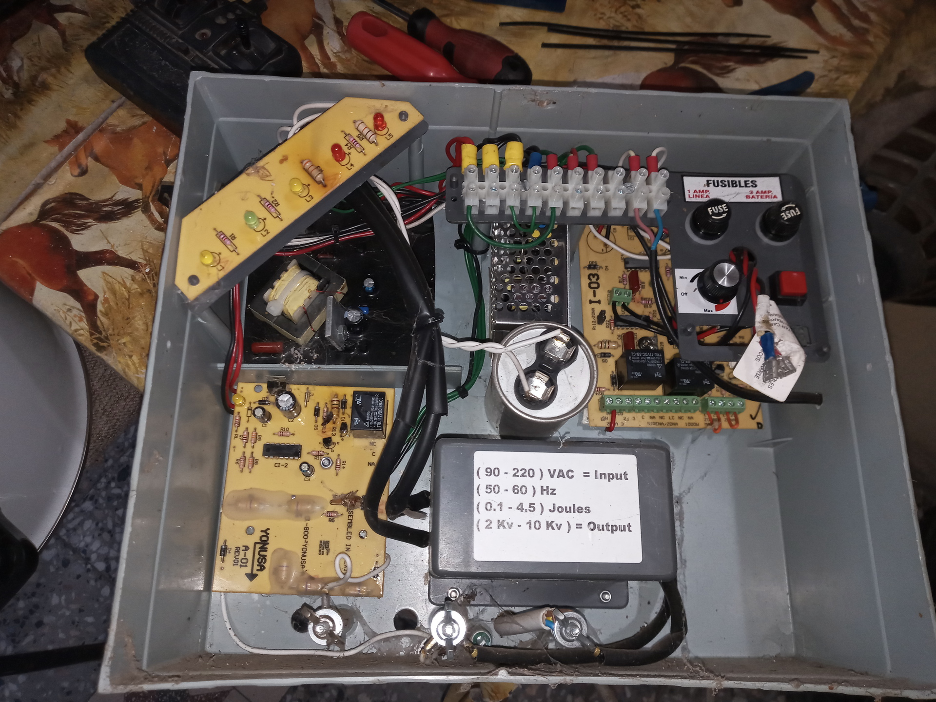

Hoztak hozzám egy ilyen érdekességet,ismeri valaki? Szerintem a mexikói határon lehetett, mert minden spanyolul van rajta,meg rá van írva hogy Mexikó .Akkut is lehet bele tenni, zónákat bekötni, meg sziréna kimenet is van, ha jól értelmeztem. Gondolom olyasmi lehet,mint a határon a villanykerítés energia adója. Amúgy működik,mert szikrát ad.
(#) uniman válasza Remci hozzászólására (») Júl 12, 2021 / 1
EY 1000-127

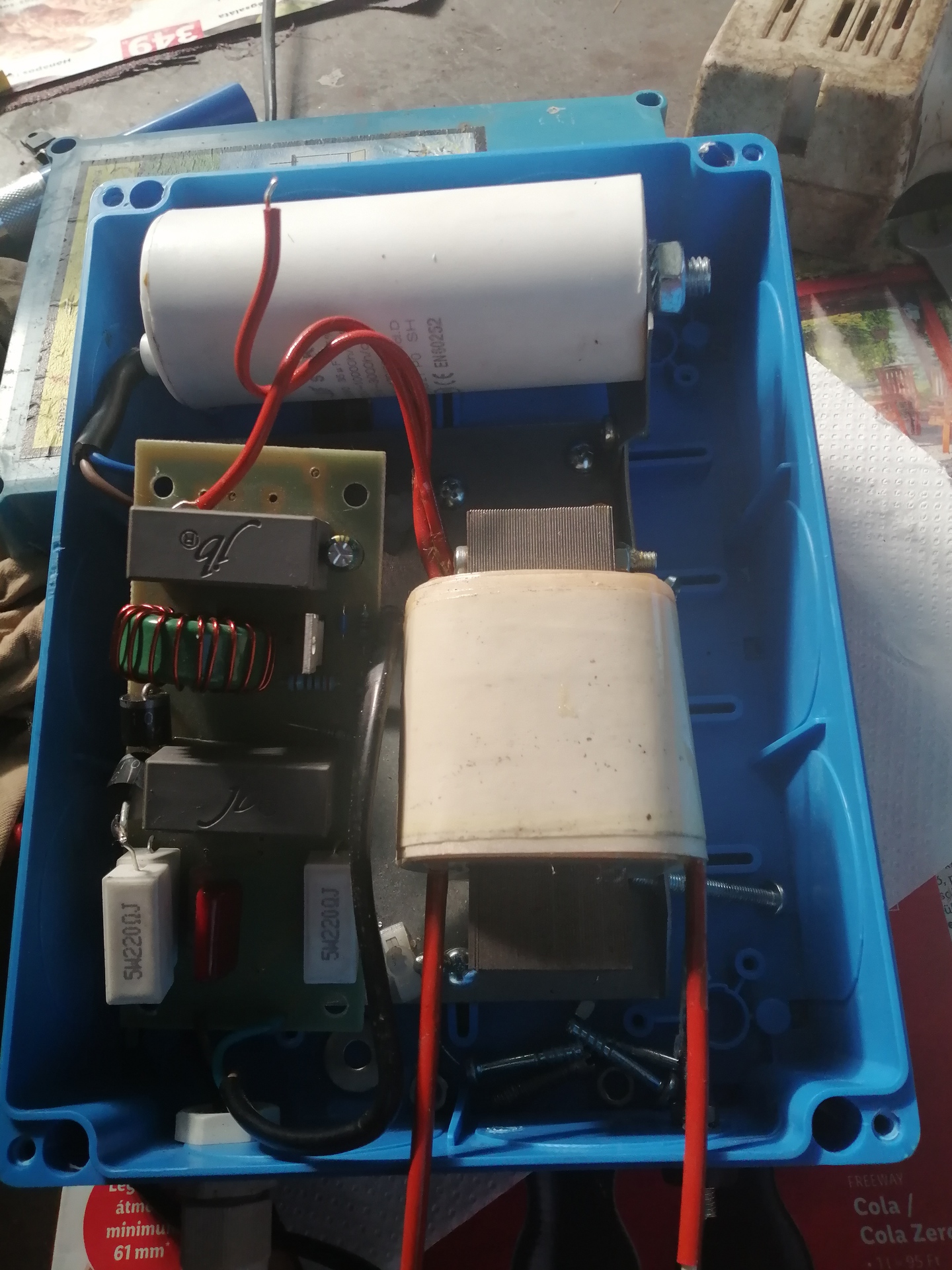

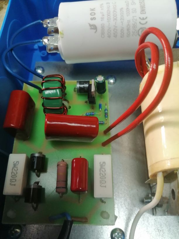

Érkezett hozzám ma egy villany paraszt,mutatom a mellékletben.
Olyat tesz,hogy eszi a tirisztorokat.Eredetileg egy BT152/800 volt benne,ezt cseréltem egy BTA41/800 triakra,3 kisülés után a triak meghalt,újabb csere TYN1225-re,egy kisülés után halotti csend.Mindhárom félvezető zárlatba ment át! A képen látható fojtó zöld magon 1mH értékű.Semmilyen más alkatrész nem ment tönkre,átvizsgáltam! Ez a pásztor a tulaj szerint nem ment 1 percet sem! Kicsit tanácstalan vagyok,hogy mi okozza a tömeges félvezető halált,arra jutottam,hogy esetleg a fojtó lehet a ludas,telítésbe megy és olyan mintha ott sem lenne a visszarúgás meg megöli a tirisztort.A kondenzátor 16µF/450V a panelon lévő két nagyobb 1µF/630V
Segítséget,véleményeket kérnék tisztelettel,merre induljak.
(#) deak francis válasza erdgab hozzászólására (») Aug 12, 2021 /
Szia. Sokszorozó -val van? Ha gyorsdiódákkal van ,akkor lecserélni símára.(saját vélemény)
Esetleg visszarajzolni a kapcsrajzot,lehet "akad" valami okos vélemény...

Szia. Én lecserélném a 10A diodákat 1N5408,a tirisztor A-K tennék egy UF5408-at ,a bemeneti ellenállások értékét pedig 2-4K7 között. Fojtót pedig nagyobbat.

Nem sok az a vasas 1 mH? Nem elég 10-20 uH levegős?
Kell a kétszerezett feszültség? Hány volt van triac-diac nélkül az A2 helyén ( az egyik 1.2 M-t akaszd ki addig ) ?

„Nem sok az a vasas 1 mH?”
Szerintem is sok! Most kivettem,újra mértem és nem 1 hanem 2mH !
A 16µF/450V kondit 635V-ra tölti fel,ugyan itt kondi nélkül 646V mérhető.
Ez sem indokolja a 800V tirisztor (triak) zárlatba menését az 1200V tirisztorét meg főleg nem.
Én továbbra is a fojtóra gyanakszom vagy már nem is tudom.
Egy oldallal előrébb mraulajos hozzászólásában is egy ilyen pásztor a téma,igaz ott nagyfesz trafó gond miatt,abban is ugyan olyan fojtó van mint a nálamlévőben,ez megint elgondolkodtat,hogy a gyanúm valós vagy sem?! Már két tirisztorom elhullott,még egyet beáldozok,de csak akkor,ha látok valami értelmét! Amíg működött néhány ütemet,szép ívet adott egy 6mm szikraközön,majdnem örültem,aztán csend.Én tettem a kimenetre szikraközt,mert ebben még az sincs,anélkül még be sem kapcsolom.
(#) ferci válasza erdgab hozzászólására (») Aug 13, 2021 /
Szerintem először vedd ki a 220 ohm közeli diódát és mérd meg a tápfeszt, lemegy-e 320 voltra.
Ha igen, tegyél be egy légmagos tekercset ( számold ki ) sacc 0.8-1mm -es huzalból és teszt új triakkal.
Esetleg egy 15-20 mm hosszú kis ferritre is megcsinálhatod a tekercset, ha nagyon pici lenne a uH.
