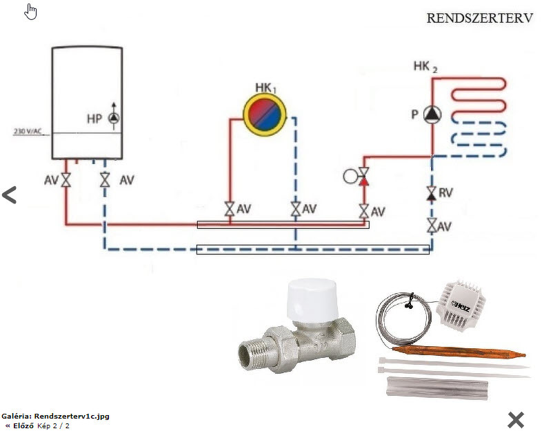

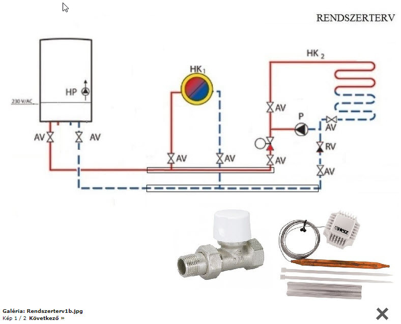

(#) lazara007 hozzászólása Márc 16, 2021 /
Segítséget szeretnek kérni, esedékes fűtéskorszerűtítés miatt.
Adott egy 120m2-es egyszintes 16 éves ház.
Nappaliban+fürdők+konyha padlófütés (70m2)
3 szobában radiátor ( már utólag nem lehet padlófűtés).
Külön van szobatermosztát a padlóhoz és a radiátor körhöz.
Eddig egy kombi cirkó volt + hőcserélővel padlókör, lásd régi elvi kép csatolva.
Kondenzációs kazán + 2 kör (radiátoros+padló) lenne az új.
Mit javasoltok, mi az ami manapság korszerű, de megfizethető megoldás?
Én arra gondoltam, hogy a radiátorokat direktbe kötném, úgy, ahogy most is megy.
Padlókörre pedig keverőszeleppel a padló visszatérőt kötném, külön szivattyúval.
Ezt is csatoltam.
Volt kint szerelő , ajanlott egy megoldást, csatoltam, de az még extra 2 szivattyúval számol, elég borsos áron.
Fixtrend T-BOX D-PF, 1 direkt és 1 kevert körrel.
Illetve találtam még rendszerterveket itt a forumban, azokból valamelyik?
(#) gulyi88 válasza lazara007 hozzászólására (») Márc 16, 2021 /
Mi a baj a mostani rendszerrel? Azt a háromjáratú szelepet cserélném csak le 2 járatú kapillárcsöves thermoszelepre és kész.
OK. A kazán saját szivattyújának teljesítményét ellenőrizni kell a rendszer méretéhez.
Ha nem K.drága, akkor persze, ez a legrugalmasabb, első ránézésre.
Képes lesz a rendszer kizárólag csak radiátorra (vagy kizárólag csak padlóra) fűteni.
És persze egyszerre a kettőt is.
Ez a többiről nem mondható el.
Mert azoknál a radiátorba mindig bele fog keringetni, ha a padlónak mennie kell
(magyarul padló+radiátor, vagy csak radiátor üzem)
OK, nagyon kell figyelni hogy a megfelelő esbe szeleptípus kerüljön bele
(van amelyik a meleg betáp ágat zárja, meg van ami a visszatérő ágat zárja, nem mindegy és kívülről pont ugyanúgy néznek ki.)
Nem tetszik, szivattyúk egymást zavarhatják. Visszafelé áramlás problémák.
Nem tetszik, mi van a padló kereszteződésben?
Mitől függ, hogy a thermoszelep felől érkező meleg éppen azonnal visszafordul-e,
vagy elmegy a szivattyú felé bekeveredni?
(#) lazara007 válasza gulyi88 hozzászólására (») Márc 17, 2021 /
A mostani rendszert azert cserélném le, mert egyre több a gond a cirkóval, illetve pont van LTP-m+ felujitási támogatás állam részéről.
Ez a többiről nem mondható el.”
De, horror áron (padló része kb 300K)
Mi a helyzet a padlofutes_elvi.jpeg verzióval?
Kazántól jobbra persze nincs semmi ,a képen még van vegyes is, de az nem lesz.
Mivel a radiátoros körök osztóin termo fejek vannak, ezért ha megy a padlófütés, a radiátorok el lesznek zarva, max fürdőkben lévő törölköző szárók mennek, de ott is van termofej, de magan a szariton.
Ehhez kell csinálnom elektronikát, hogy 2 szobatermosztás külön vezérli a köröket, és egyúttal inditja a kazánt is.
Vagy be lehet rakni egy motoros szelepet radiator körbe, hogy ne menjen, de szerintem felesleges.
Padló körhöz meg a csollák féle verzióra gondoltam, lsd csatolt kep.
A hozzászólás módosítva: Márc 17, 2021

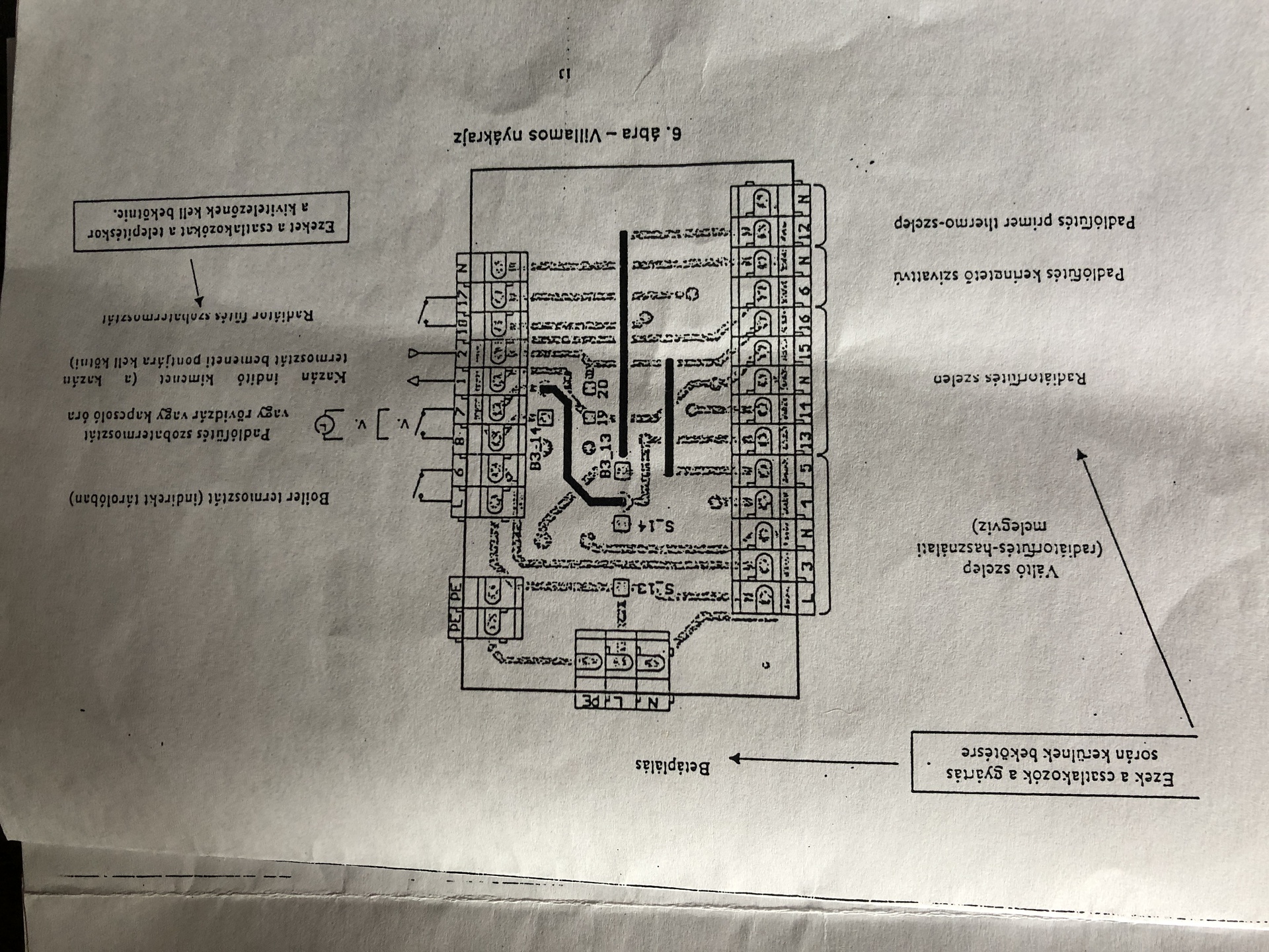

(#) lazara007 hozzászólása Márc 17, 2021 /
Igazabol egy Thermodul nevű doboz volt a kazán alatt, az volt felelős a radiátor kör indításáért, illetve hozta létre a padlókört, lásd csatolmányok.
Persze lehetne az is, hogy új kondenzációs kazán a régi Thermodullal, csak 16 évesen előjohetnek már problémák (szivattyú,szelepek,hőcserélő).
A mostani hőcserélőmnek eddig nem volt baja.
Vagy csak az elektromos panelt használom fel vezérlésre, ami kb csak kapcsolgat.

(#) gulyi88 válasza lazara007 hozzászólására (») Márc 17, 2021 /
Rendszer cserénél nem a kazánra gondoltam hanem a többire. Működne az az új kazánnal is.
Óvatosan a radiátor lezárásával. Talán nem jól fogalmaztam.
Kazán képességétől függően muszáj, hogy legyen áramlás a radiátor körbe, ahhoz hogy a padló működhessen.
pl: ha az összes thermoszelep lezár, nincs áramlás a radiátorok felé.
A kazán 60 fokot próbál fűteni, de az áramlás csak annyi, amit a padló kör elvesz.
A kazán szivattyú lefojtott állapotban üzemel.
Ha a kazán nem tudja kellőképpen lemodulálni magát, akkor túlfűt ki-be kapcsolgat.
Ahhoz, hogy elkerüljük a kapcsolgatást:
a: legyen annyi radiátoros hőelvétel, ami már (a padló elvétellel együtt) megüti a kazán az alsó modulációs szintjét így nem kapcsolgat ki-be, és közben működhet a padló.
b: legyen az előremenő alacsonyabb ezzel a padló elvétele nől, akár 100%-ra, és megint nem kapcsolgat a kazán ki-be. Előbb utóbb a radiátorszelepek nyitnak és belemegy az alacsonyabb hőmérsékletű víz. Erre csökkenni fog a padló elvétele (mivel a padló thermoszelep már teljesen nyitva van és a radiátorok nyitása miatt esik a nyomás a kazán előremenőben).
Ezért mondom, hogy padló önállóan nem képes menni radiátor nélkül.
Szóval kompromisszum kell/lesz, de normál esetben ez nem okoz nagy kényelmetlenségeket, csak odafigyelést igényel, teljesen jó rendszer lehet.
Kazánnál a nagy modulációs képesség jobb.
Aztán lehet, hogy ezek a szélsőségek nem jönnek ki valóságban, mert sosem lesznek a thermoszelepek mind teljesen zártak. A padló elvétele is lehet önmagában elég.
Ja és a padló csövek oxigéndiffúziómentesek? Ha nem, akkor kell a hőcserélő elé, ahogy most is van.
Vas radiátor? A csövek réz vagy ötrétegűek?
Réz-Vas nem túl jó kombó egy rendszerben. Zárt rendszerben talán még elmegy. Nem tudom pontosan, hogy mi hogy van ezzel, csak az rémlik, hogy problémás a réz-vas vegyítés ívó víz rendszerben egyik a másik után felzabálódik, fordítva nincs gond.
A mostani rendszerre ezek nem érvényesek, mert abban háromjáratú szelep van.
Ha elzárod a radiátort, akkor ez a háromjáratú szelep biztosítja az áramlási lehetőséget a kazánnak. Ha nem tud modulálni, akkor ugyan kapcsolgatni fog, de van módja szabadon áramlani. (pont ez a negatívuma is, a háromjáratú szelep valamerre mindig nyitva van, párhuzamosan van a radiátorokkal egy bypass ágként, csökkentve az előremenő nyomást így csökkenti a radiátor tömegáramot is. Tisztán radiátorra nem a lehetséges legjobb, de attól még működik.
Hidrováltó (vagy vastag bypass cső) két külön szivattyú?
(szerelő ajánlása, csak "diszkréten" felépítve talán kevésbé K.drága)
Ha összetekerném 4 db 1" vagy 6/4" réz Tidomból az is tudná nagyjából ugyan azt.
Két szivattyúd, keverőszeleped már megvan, pár biszbasz kell még, meg sok munka.
Mondjuk a szerelő lehet ilyen ötlettől kapásból kifordul az ajtón.
Ha teljes szabadságot akarsz kapcsolgatás terén, akkor ilyesmi megoldás kell.

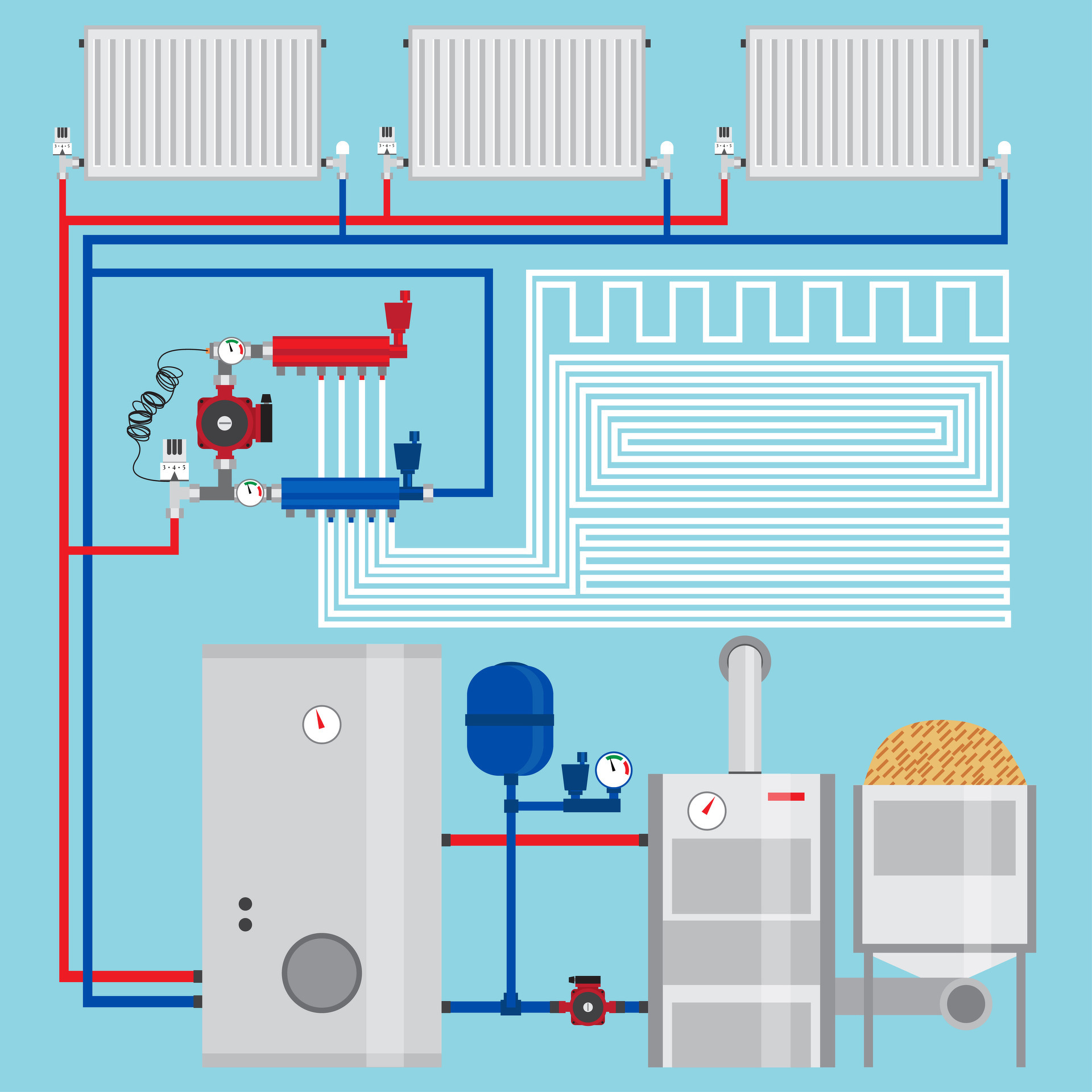

(#) erik001 hozzászólása Júl 10, 2021 /
Most épül a fütés rendszerem ,vezérlését kéne kitalálni hogy legyen, Vegyes tüzelésűvel fogom füteni az 1000l puffer tartályt és onan lesz levéve 1 kör a radiátoros fütés osztóhoz, 1 kör a padlófűtés osztóhoz ,1 kör a hőcserélős bojlerhez.
Radiátor és a padlót hogy kéne vezérelni ? Milyen megoldások vannak ? Szeleppel ? Külön lehessen mind2 az a lényeg, ősszel elég esténként radiátort bekapcsolni az egyből adja meleget padlót csak szezonba akarom használni mikor már éjjel nappal füteni kell.

(#) Hutty válasza erik001 hozzászólására (») Júl 12, 2021 /
Esetleg megtudhatnánk, mi volt a koncepció?
Vagyis, "azt láttam, hogy van a szomszédnál egy puffer és azt mondta így kevesebbszer kell begyújtania?" például...
Mert ez így egy káosz.
- 6 szivattyú. De tudod, azért mert nincs bekapcsolva a szivattyú, a másik még lazán keringeti rajta keresztül a vizet. És minden irányba, össze-vissza is.
- Több különböző hőmérséklet. A padlófűtés még elmegy 40 fokos betáppal, a radiátor, a bojler már nemigazán.
- Nem tudjuk a kazán típusát/teljesítményét, a padló és a radiátor kb. teljesítményigényét.
A vázolt elképzelés elég összetett, több mérő és szabályzó elem is kellene.

(#) gulyi88 válasza Hutty hozzászólására (») Júl 12, 2021 /
„- 6 szivattyú. De tudod, azért mert nincs bekapcsolva a szivattyú, a másik még lazán keringeti rajta keresztül a vizet. És minden irányba, össze-vissza is.”
-Ha mindegyik szivattyús ágnak saját ki-bevezetése van a pufertárolóba, akkor a puffer, mint hirdováltó, szétcsatolja a szivattyúkat egymástól.
-A szívott körök nem annyira tetszenek, igen jó lenne a hideg oldalra tenni a szivattyút ,de a rendszer szakaszait abszolút nyomására ellenőrizni kell, nehogy valahol vákuum közelébe kerüljön.
-A padlófűtésnek fölösleges 2 szivattyú, megfelelő keverő felépítéssel elmegy az 1 szivattyúval is.

(#) zoszka válasza erik001 hozzászólására (») Júl 12, 2021 /
A puffert már megvetted?
(#) pongiii válasza erik001 hozzászólására (») Júl 12, 2021 /
Az 50L tágulási karcsú lesz a rendszerhez, számítások alapján lehet kijön az 50L, de hidd el, nagyon nagy lesz a nyomásváltozás, mikor fel van fűtve a puffer. Nekünk 30 fokról 80 fokra 1 barról 2 barra emelkedik a nyomás, ez a maximuma a vegyeskazánnak és itt 85L tágulási van. Javaslom a legalább 100 Litert.
Jó lesz ez a hidraulikus rendszer, csak annyi, hogy a kazán felőli részét (primert) és a fogyasztók felőli részt (szekunder) ne ugyan arra a csonkra kösd a pufferen. Általában szokott lenni legalább 2-2 csonk mondjuk kb 90 fokra eltolva és így be lehet kötni őket, mint hidraulikus váltó, úgy már jó lesz.

(#) erik001 válasza zoszka hozzászólására (») Júl 14, 2021 /
Lesz előtte ,Rajz elkészült aztán ilyen osztót vettem lesz előtte még 1 szivatyú. Nem vettem még meg a puffert, mert ?
(#) erik001 válasza pongiii hozzászólására (») Júl 14, 2021 /
Én is 100l esre gondoltam ahogy számoltam viztérfogat szerint inkább nagyobb. Külön csonkon lesz a Primér meg a szekunder kör az tuti majd aztán ha van hely szekunder rész is több fele lesz padló külön radiátor aztán bojler de majd az akkkor dől el.
