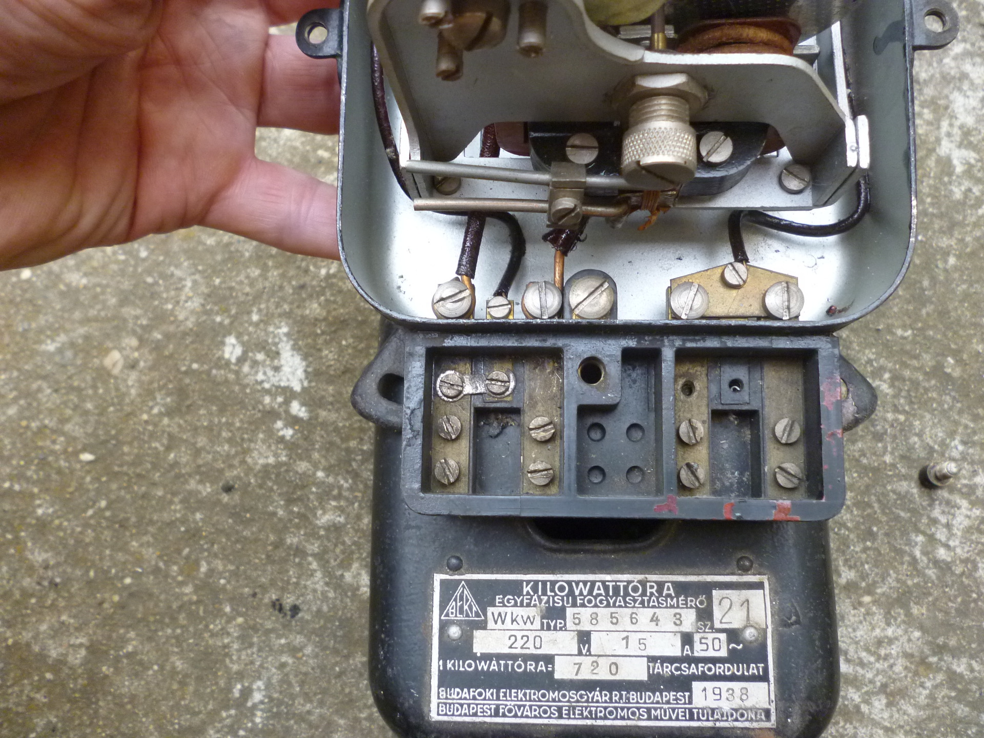

Van egy "muzeális" villanyórám, ki szeretném próbálni. Hogy kell bekötni?
Az, hogyan került hozzám, nem publikus csak vicces.
(#) Atis57 válasza Rosszmáj hozzászólására (») Júl 13, 2021 / 1
bekötés;
balról; 1-Lbejövő
2- lL elmenő (mért )
a 3-4 meg a nulla.
Ez a mérő már múzeális érték, ebben a sorozatban még "Hektowattóra mérők" is vannak.!
azaz 100Wh -ként számlázták az energiát .
Ez a háború előtti árban olyan 180Ft/kWh volt.
Vajon miért is nem volt áram mindenkinél?
