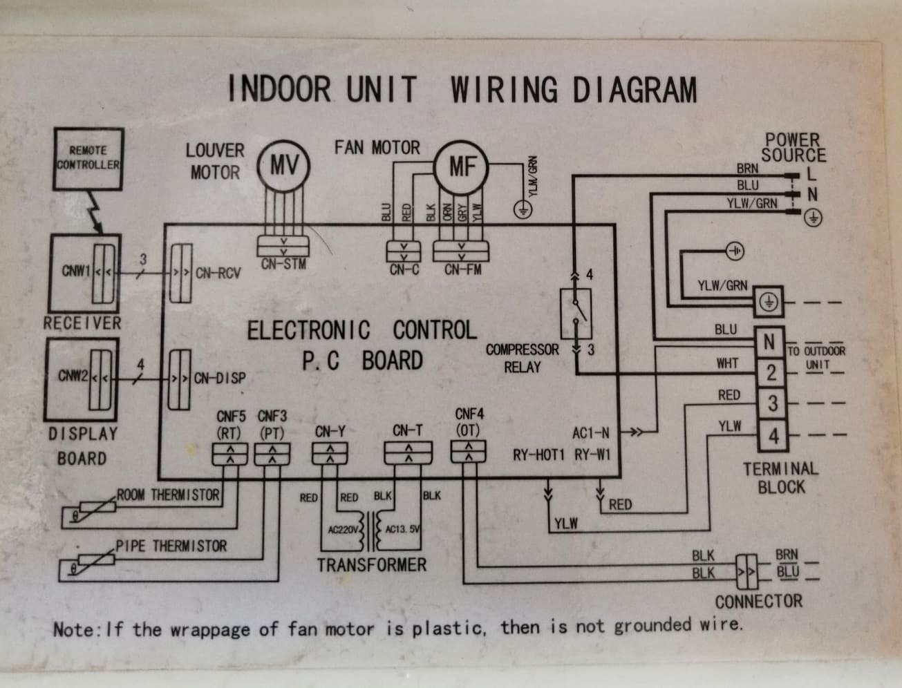

Nos néztem, kifelé nem megy 220volt. A beltériből menne kifelé, de semmi. Hol mérjek? Reléket?
(#) Kokass Nandee válasza Kokass Nandee hozzászólására (») Júl 13, 2021 /
Lemaradt... Esetleg ha a szenzorokat zárnám rövidre, elindulna. Vajon??
(#) habazutty válasza Kokass Nandee hozzászólására (») Júl 13, 2021 /
Csinálhatnál egy képet a beltériről. Ez a villogás a samsungok opciós kód elfelejtősdire hasonlít. De nem csak samsung néven mentek ezek.
Az Ice Cool az ment Genex ként. De az Gree gyártmány volt…
Egyébként a rajz alapján ez on-off klíma. Nincs kommunikáció.

Na azt nem tudok csinálni, de mind A4 egyszerre villog, mint az index olyan lassan. De milyen kódot felejt el?? A távirányítójával nem is lehet kódot beírni...
(#) Kokass Nandee hozzászólása Júl 13, 2021 /
Ha on-off klíma, akkor ha a kültéri direktbe kötném beindulna? Így látnánk hogy hűt e, vagyis h megérné foglalkozni vele!?!

(#) Kokass Nandee válasza habazutty hozzászólására (») Júl 13, 2021 /
Nos ezen szám kijelző sincsen, csak a 4 led. Ja és kódot se tudok hozzá. Esetleg menjek végig a kompresszor és a külső venti reléjén, hogy egyáltalán tudná e a 220v öt kapcsolni, ha behuzna!?
Ez kültéri betápos. Valószínűleg van egy combosabb relé a kültériben, ami a kompresszort kapcsolja. Ezt vezérelheti a beltériben lévő kicsi. De ha nem kapcsolja a reléket a beltéri, akkor tökmindegy…
Az 1-2 pontok között van 230 V?
Ha van, akkor az 1-3, 2-3, 1-4, 2-4, 1-5, 2-5 valamelyikén van?
A beltérin nem kell számkijelzőnek lennie. Csinálj egy fényképet a komplett beltériről és a távirányítóról is.
