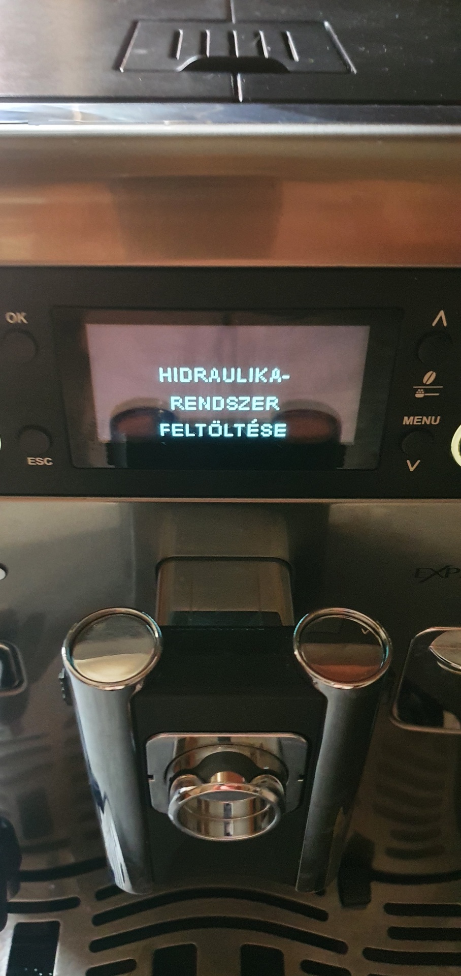

Segítséget szeretnék kérni tőletek.. Saeco Exprelia evo gépem van.Nemrég olyan hibával állt elő ,hogy bekapcsoláskor nem akar elöblíteni csak a stop megnyomása után hagyja abba a műveletet de nem csinálja meg.Utána gyönyörűen teszi a dolgát a kavéfőzéstől kezdve a kikakcsolás utáni elöblítésig...Nem tudom mi lehet a baja..Nagytakarítás(vízkőtlenítés megtörtént).. Előre is köszönöm segítségeteket... Győző
