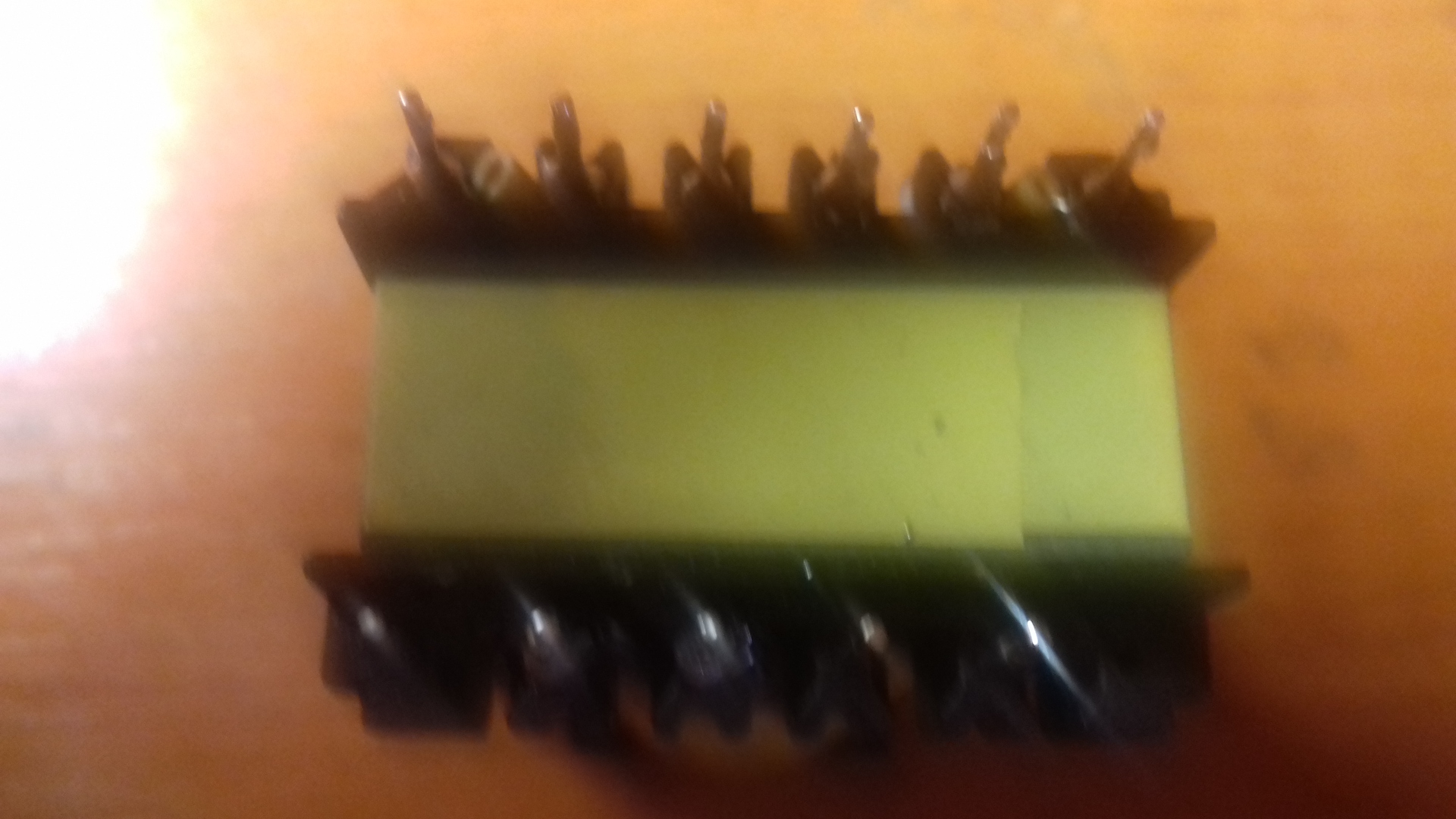

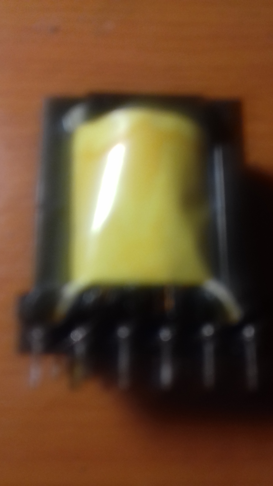

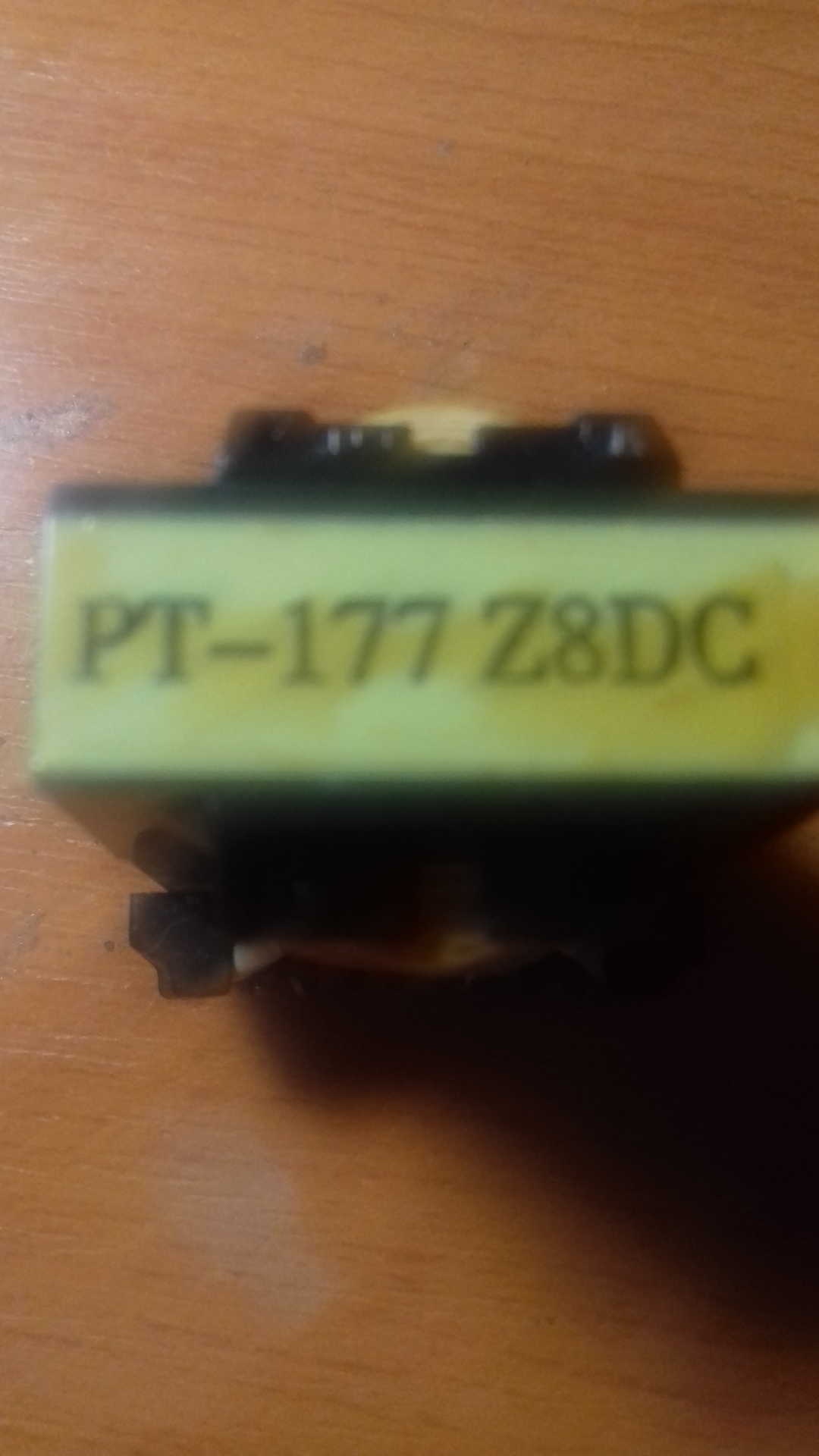

Van egy PT-177 Z8DC kiszeret nyákba ültethető trafóm.Sokat keresgéltem de sehol nem találom a lábak beültetésén a rajzát. Ha valaki segítene aszt megköszönném. majorka
(#) Bakman válasza majorka hozzászólására (») Júl 17, 2021 / 2
Azt mi is megköszönnénk, ha lefényképeznéd mindkét oldalról és ellenállásmérővel méregetnél kicsit.
(#) majorka válasza Bakman hozzászólására (») Júl 17, 2021 /
Ember legyen a talpán aki ezt kiméri
(#) vargaf válasza majorka hozzászólására (») Júl 17, 2021 / 1
És az is ember legyen a talpán, aki ezeknek a fényképnek csúfolt valamik alapján tud segíteni!
(#) proli007 válasza majorka hozzászólására (») Júl 17, 2021 /
Hello! Ez a homály, szerintem egy kapcsolóüzemű táp trafója. Mit szeretnél vele tenni? Mert ha hálózati 50Hz-re gondoltál, akkor az felejtős..

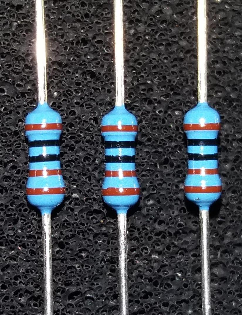

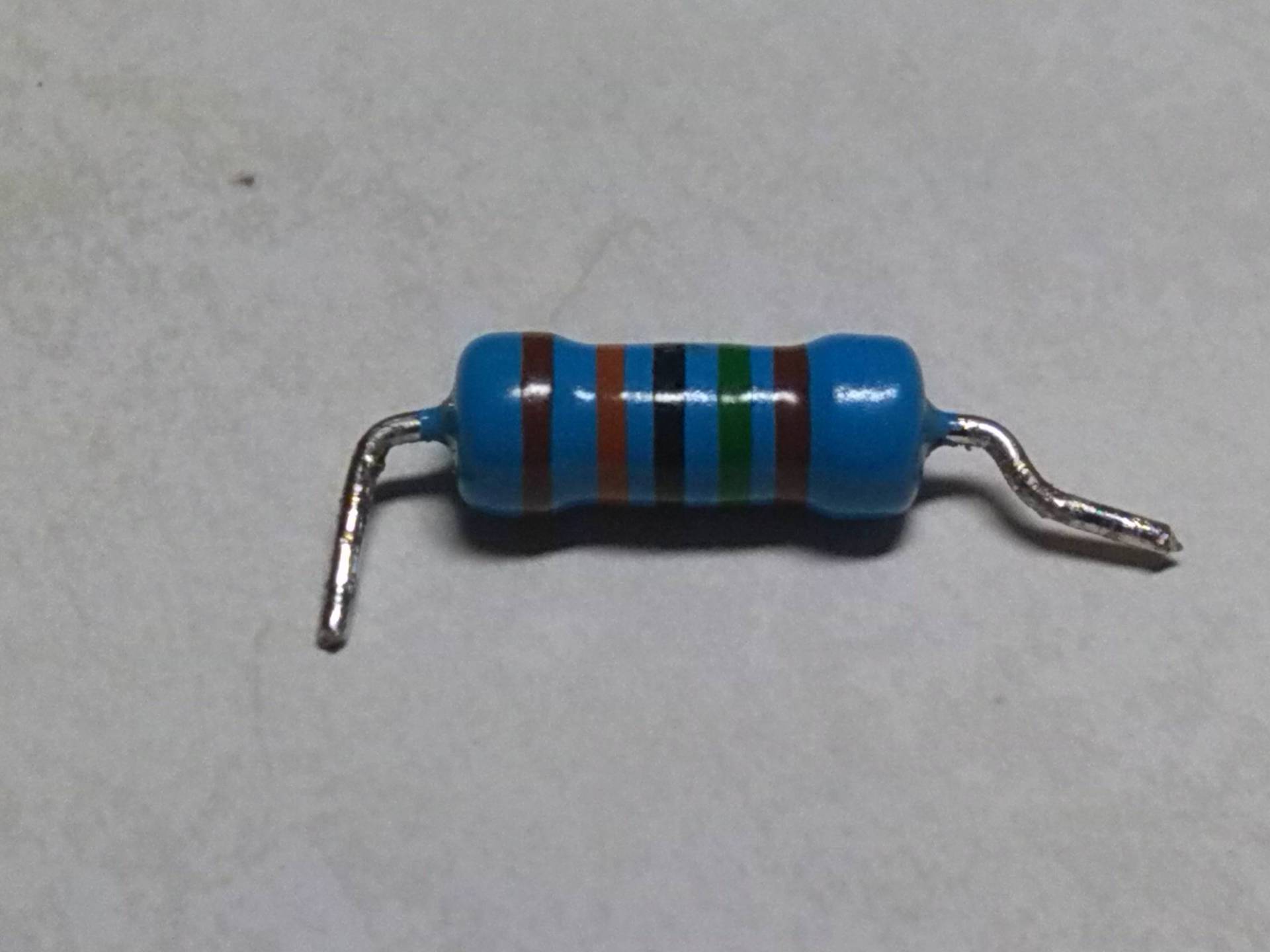

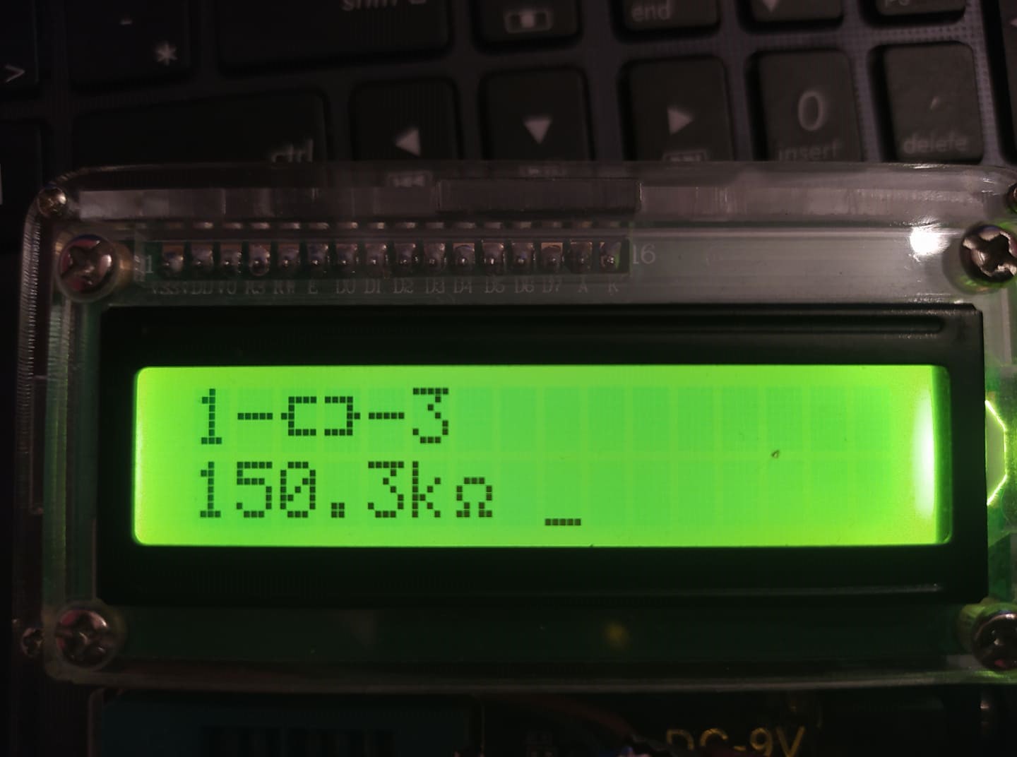

Az ellenállás színkóddal meggyűlik a bajom. A kalkulátorokba fordítva lenne belerakva az ellenállás mer én úgy tudom hogy a legszélső az utolsó szín? (BSS elektronika, ElectroDroid)
5 gyűrűs ellenállás mértem 150 K Ohm, kalkulátor színkód szerint (Barna,Narancs, Fekete, Zöld, barna) 13 M Ohm.
A hozzászólás módosítva: Júl 18, 2021
(#) kadarist válasza martin66789 hozzászólására (») Júl 18, 2021 /
Most már a számodra is világos, hogy fordítva kell nézni a sorrendet, nem úgy, ahogy gondoltad.
(#) martin66789 válasza kadarist hozzászólására (») Júl 18, 2021 /
Akkor ez ennyire rossz ellenállás lenne hogy 13 M Ohm-ból 150 K Ohm lett, vagy rosszul lett festve.
A helyes sorrend: barna, zöld, fekete, narancs, barna, ezért 150 kohm az ellenállása és nem 13 megaohm. Egyébként meg nincs rosszul festve, ez ilyen fajta.

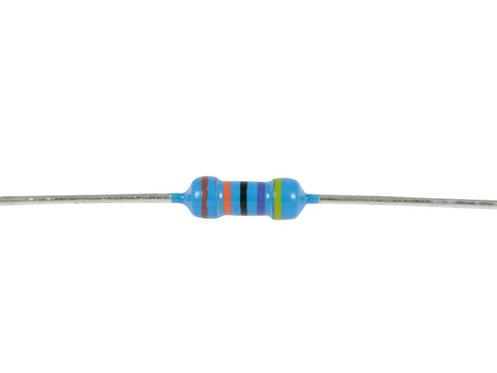

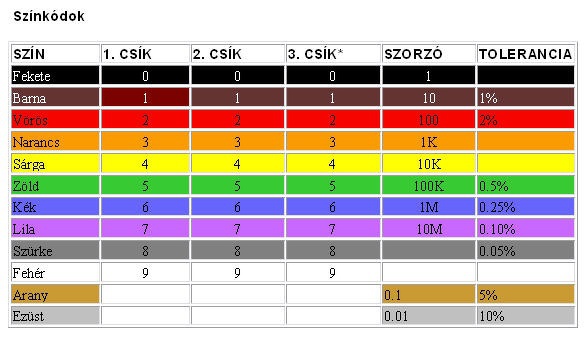

(#) szs válasza kadarist hozzászólására (») Júl 18, 2021 /
Oké, én mondjuk az alábbi képet előkapva értettem is, hogy csak meg kell fordítni, és kijön a 150K.
De:
-honnan lehet tudni biztosan, hogy melyik oldalról kezdjünk? (Ha nincs műszer, amivel ellenőrizzük)
-honnan lehet tudni bitosan, milyen teljesítményű? (Watt)
(#) kadarist válasza szs hozzászólására (») Júl 19, 2021 / 1
Az utolsó (tolerancia) színgyűrű mindig egy kicsit nagyobb távolságra van a szorzó gyűrűtől, mint az első a másodiktól. A képen szereplő ellenállásnál is így van.
(#) szs válasza kadarist hozzászólására (») Júl 19, 2021 /
Köszönöm, így már értem, megjegyzem.
A képen láthatón (akárhogy forgatom), már látom, hogy 470K, és 1%-os tűrésű.
De azt honnan tudom, hogy 0,6W-os?
(Mert most csak onnan, hogy azt írták róla)
(#) nedudgi válasza szs hozzászólására (») Júl 19, 2021 / 1
Azt jó tudni, hogy milyen típusú (szénréteg/fémréteg), akkor a mérete alapján lehet saccolni.
Persze, ha gyári csomagolásból veszed ki, illetve a készüléknek, ahonnan kiveszed, megvan a szervízkönyve, az más .

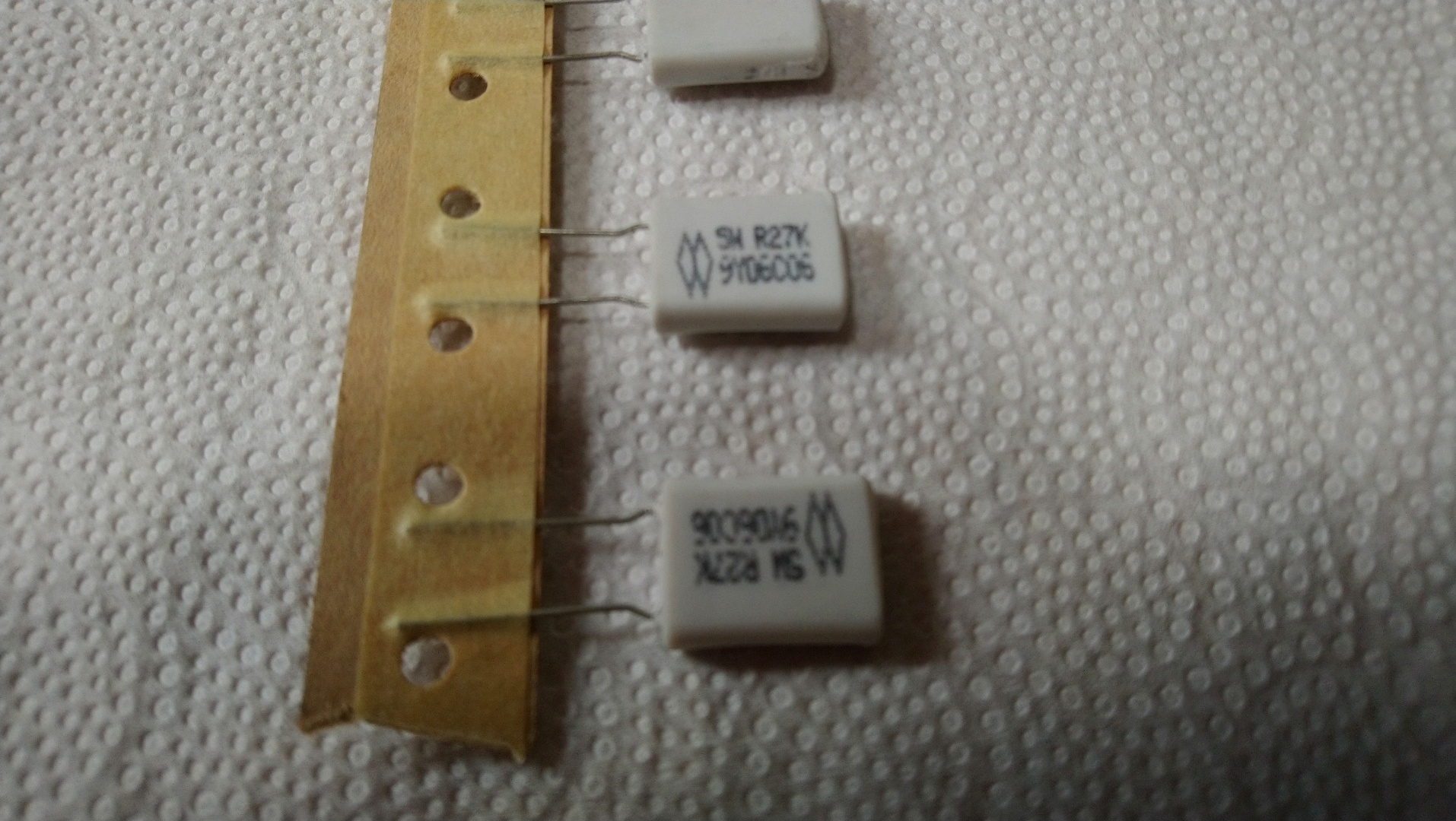

(#) Gafly válasza szs hozzászólására (») Júl 19, 2021 /
Jó esetben, a gyengébbek kedvéért ráirják.
(#) majkimester válasza Gafly hozzászólására (») Júl 19, 2021 /
A méret nagyon fontos, de néha mégis teljesen reménytelen a fizikai méret alapján meghatározni. 2512-es SMD-ben például van 1W, 2W és 3W-os is.

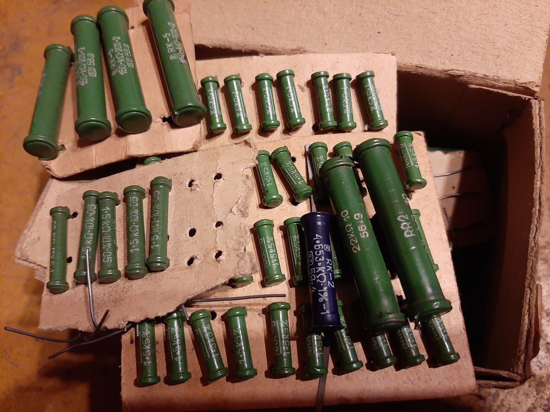

(#) szs válasza Gafly hozzászólására (») Júl 19, 2021 /
Na, már hazaértem, elolvastam, hát ez tényleg szösszenet volt, azt hittem, kimerítőbb.
Ennyit te is (és nedudki is) elmondtál két mondarban
Amit még mutattál: igen, van olyanom, amire ráírva van. Azzal könnyű...
Még egy kérdés: ezeken, amit mutatok, van utalás a teljesítményre, vagy ez is csak tapasztalatból saccolható?
(Szerintem van rajta, csak nekem nem egyértelmű -de lehet, hogy tévedek)
