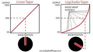

(#) granpa válasza jani1987 hozzászólására (») Júl 11, 2021 /
A lineáris, azaz vonalas, mint egy egyenes vonal, úgy emelkedik, nő az ellenállása. Ha negyedéig tolod, tekered, az összellenállás negyede lesz, ha 2/3-ig, akkor 66.6 %-a.
A logaritmikus pedig a ln görbének megfelelően változik, -azaz nem egyenletesen-, mint a fülhallásod. Ha félállásba tekered az eszközt, a lin. a fele lesz, a log. pedig nem. A kezdeti változás nagyobb.

(#) szs válasza jani1987 hozzászólására (») Júl 11, 2021 /
Kicsit csodálkozom a kérdéseden, azt hittem, te ezt tudod. (És a nevében benne van)
A lineáris az egyenes arányban változtatja az ellenállását az elmozdulással, a a logaritmikus pedig nem egyenesen, hanem növekedően, méghozzá logaritmikus
Jelölik A-val és B-vel is csakhát valódi megegyezés nincs is rá, melyik betű melyiket jelöli. (Vagy van, csak a fele gyártó és kereskedő juszt is ellenkező betűjelet használ, mint a másik fele)
Azért kérdeznek így rá, mert abból, hogy "A" vagy "B" nem lehet tudni, hogy most melyik "vonalat" követi a gyártó. Vagy a kereskedő. Vagy akár a dolgait eladni szándékozó használó.
De, ha szó szerint megválaszolják, hogy log-os, vagy hogy lin. akkor nincs kavarodás.

(#) jani1987 válasza szs hozzászólására (») Júl 12, 2021 /
Ritkán építek bármit potméterrel így kiesik az info. Amire nekem kell arra jó az egyenes szabályzás.
(#) szs válasza jani1987 hozzászólására (») Júl 12, 2021 /
Oké, nem is számonkérés akart lenni az a csodálkozás
Ha majd hangerőt akarsz szabályozni, akkor lesz célszerűbb a logaritmikus.

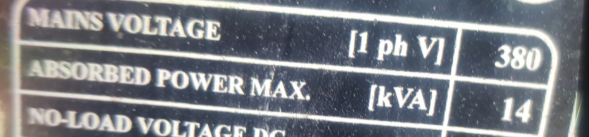

(#) Sanyoo8 hozzászólása Júl 16, 2021 /
Létezik olyan átalakító hogy 220v-ból 380 3 fázist csinál.
De vajon van-e olyan átalakító, ami 380v 3 fázisból 1 fázis 380-at csinálna?
Esetleg hogyan lehetne kivitelezni?
(#) Lamprologus válasza Sanyoo8 hozzászólására (») Júl 16, 2021 /
Mit értesz 1 fázis 380V alatt?
Egy 380V háromfázisú hálózatnál bármely két fázis között 380V van. Bármely fázis és a nulla között 220V.
Tehát, ha neked 380V kell akkor két fázisvezetékre kell kötnöd a fogyasztódat, de ez esetben nem lesz nulla vezetőd!
