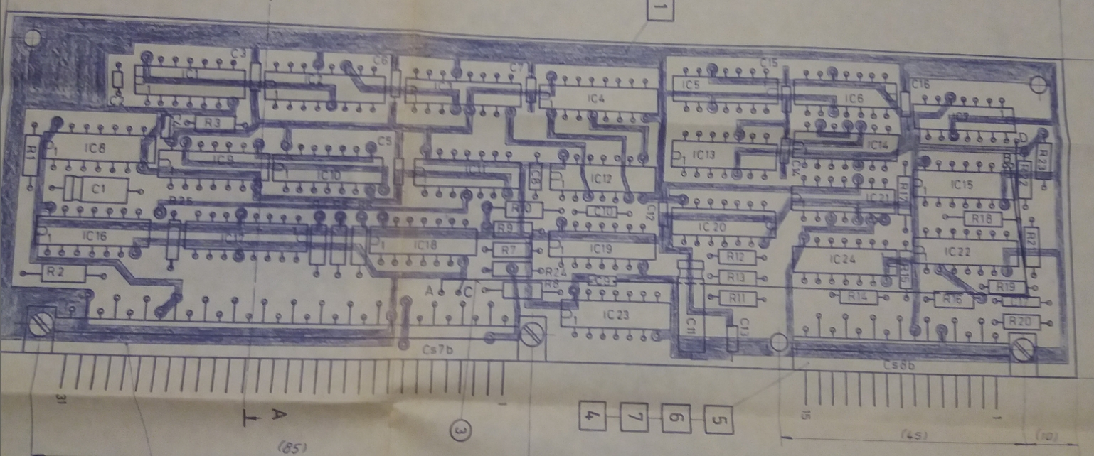

Makai Lajostól kaptam egy jobb minőségű pdf fájlt 18MB terjedelmű így nem lehet mellékletként feltenni. Azonban szórakozásból átrajzolom a kapcsolásokat. Üdv az érdeklődőknek.
A frekvencia mérő fejlesztői egy kiváló tulajdonságokkal rendelkező készüléket készítettek.
Azonban a gyártástechnológia pocsék. Hatalmas dobozban helyenként hozzáférhetetlen telezsúfolt elrendezés. A legnagyobb baja, a lötstop lakkozás vagy fóliázás helyett Szilikonlakkot alkalmaztak. Kőkemény, nehezen forrasztható. Javításnál a legtöbb időt kapargatással kell tölteni. A dokumentációjának a legnagyobb hibája, hogy nem tartalmaz beültetési rajzot. Oszcilloszkóp s hanggenerátor, valamint a nyák hosszabbítok nélkül senki ne fogjon hozzá a javításhoz. Ha valaki mégis a javítás mellett dönt, megkaptam a tervezőktől a beültetési rajzot. A tisztességes dokumentáció előkerítése folyamatban. Pincéből Padlásról. Üdv. Minden bajlódni kivánóknak!
Szia.
Az oldal tetején Hp41C hozzászólásából letöltheted a dokumentációt. A dokumentáció 87-ik oldala hibás. A hiányzó részt a mellékelt fotóból kihámozhatod. Hát igencsak készülj fel a javításhoz. Elkövettem azt a hülyeséget, elvállaltam ha6qt-töl, ha elhozza megcsinálom. Mint, már említettem, elképesztő förmedvény a kivitele, a lakkozással megfog gyűlni a bajod. Ha nincs mérő hosszabbító, akkor még nehezebb a dolog a panelek állandó dugdosásával. De hogy rövid legyek, mivel sokat cseszegettem Makai Lajost a beültetési rajzzal s egyebekkel, elhatározta, hogy kezeibe vesz a dolgot s Maglódon felhajtott egy mérőhosszabbítót s közölte velem legjobb, ha elviszi és Ő feléleszti. Ez történ karácsony előtt egy bő héttel. Úgy gondolta karácsonyra meglep, de nem jött össze. Utolsó beszámolója szerint a lakk alatt korrodált vezetékek, voltak. Útólsó beszámolója szerint a 60MHz-es oldal működik, de pár IC az előírtnál alacsonyabb kimenőszintel működik. IC beszerzés folyamatban, az egyetemen, ahol oktat van automata IC kiszedő, majd beviszi és ott kiforrasztja a gyanús IC-ket. Pillanatnyilag ez a helyzet. Ne feled az egyik tervezőjéről van. szó. Egyébként sok síkert kívánok az általad végzendő javításhoz. Üdv. l

Azért jól esett volna - ha már nevesítettél - megemlíted, hogy kemény munkával és 7 db IC cseréjével a hivatkozott DFM 129 életre kelt, sikerült megjavítanom. Egy tanács jó tanács annak, aki neki fog a javításnak. Az un. kiemelő kártyákat szerezze be vagy készítsen egyet az RFT 15 ill. 31 pólusú csatlakozók colos vagy metrikus kiosztásának megfelelően, mert ilyen eszköz nélkül javítani szinte lehetetlen.
Sziasztok. Adott a címben említett TR-5284 es 1.2Ghz-ig mérő készülék ami minden szegmensén 0-át mutat. A TIL-eken az LN lábon 0V van (törlés) , viszont a CP (számláló bemenet) sincs jel.
Az osztókon megfelelő még a jel, merre induljak tovább? Az a gond hogy az elektrotanyás rajz hibás is, ráadásképp a kijelző "kimenetei" nincsenek feltüntetve hova-melyik panelre mennek tovább hogy megnézzem miért kerül tiltásra a kijelzés, és az osztók után hova tűnik a jelem. Ha esetleg valakinek van ötlete szívesen fogadom.
