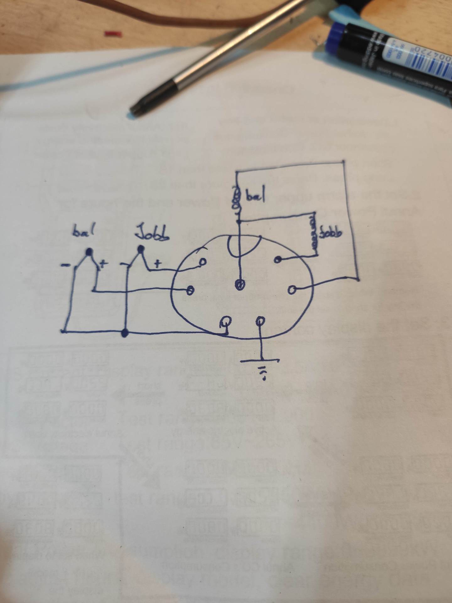

(#) merlingerin hozzászólása Máj 23, 2021 /
Esik az eső, gondoltam, hasznosan töltöm a napot, de úgy tűnik, fuccsca gyors építésnek.

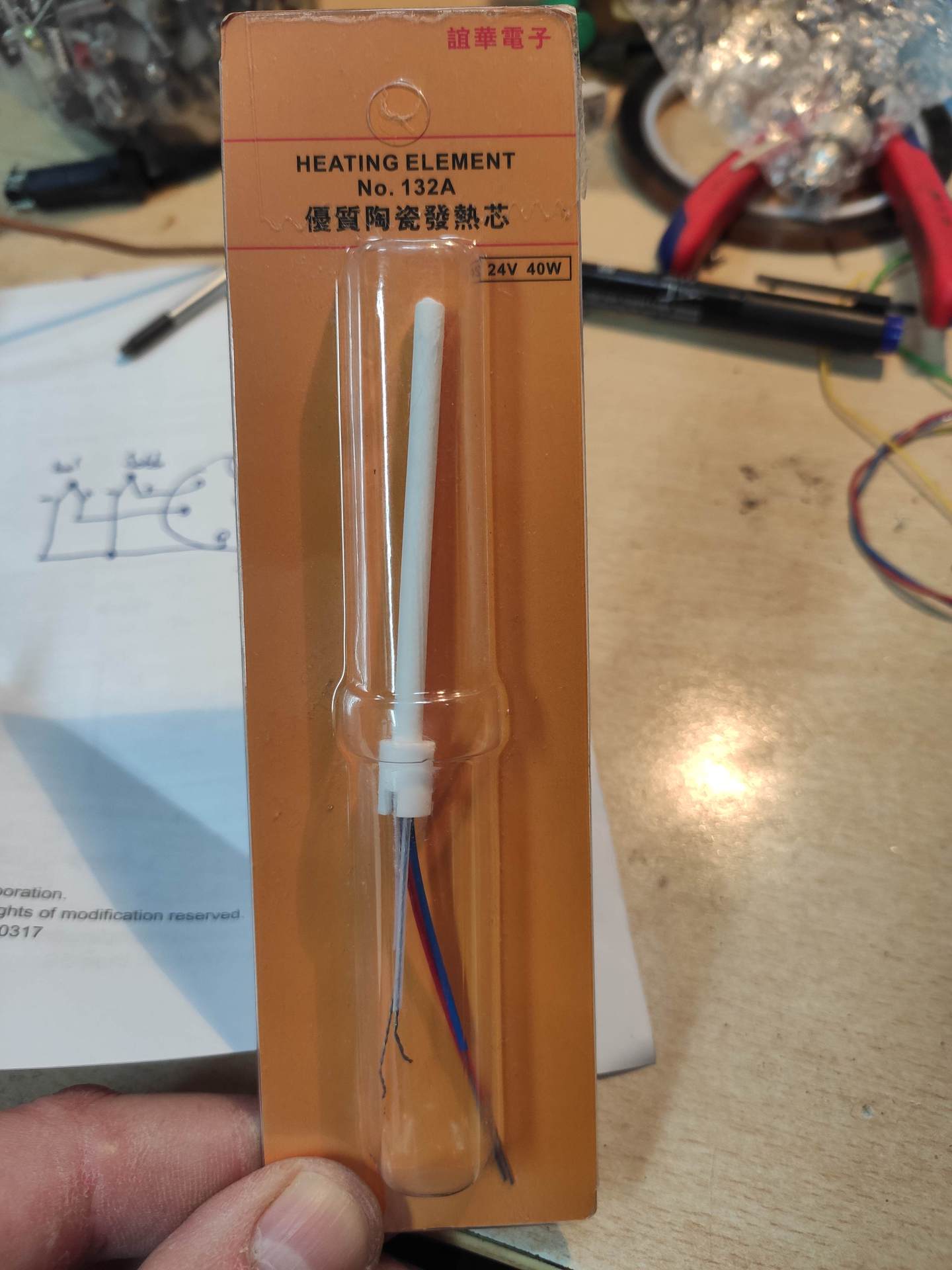

Vettem régebben filléres csipeszpákát, meg olcsó klónhakkó vezérlőt, mini stc t12 fantázianevűt, hogy összebarkácsolom. Nem jött össze.
A t12 pákahegyekben ha jól nézdm itt:Bővebben: Link
A termoelem sorban van a fűtéssel. 2 kivezetéssel. Ebben a csipesz pákában 2 fűtőbetét van, 1-1 thermo elemmel, külön kivezetve, más, fene tudja milyen típusú. Kimértem, mellékelve a bekötése.
Tulajdonképp szerintem felesleges mindkét oldalon a hőmérés.
Tudtok nekem bevállt rajzot ehhez? A fűtőbetét, ami benne van, mellékelve a kép.
Digitális, analóg, mindegy.
Van egy weller wta50 is itthon, de abba egy hegy drágább, mint ez a komplett páka alkatrészt, panelt bontani sajnálom a wellert.
(#) tbarath válasza merlingerin hozzászólására (») Máj 23, 2021 /
Hakko-ban a T12 egész más, mint ez a fűtőelem. Ha beírod a gugliba, hogy "heating element no 132a", akkor látszik is, hogy ez nem T12. Ez eredeti hakko (936) fűtőbetétben tutira termisztoros, de kínai klónban van hőelemes és termisztoros is. Ki kell mérni, hogy ez melyik.
(szerk.: a tranzisztor javítva termisztorra)
A hozzászólás módosítva: Máj 23, 2021
A T12-nél (mint a linkedben is láthatod) sorba van kötve a fűtőszál és a hőelem, a T12 vezérlő is így várja, azért nem működik ezzel. Viszont ez a hőelem nem biztos, hogy elviseli azt, hogy átküldesz rajta pár Ampert, míg T12-nél ez adott.
Az analóg szabályzók elég egyszerűek, csak a fűtés vezérlésében térnek el attól függően, hogy AC vagy DC a táp.
AC: Bővebben: Link
DC: Bővebben: Link
Ebből a DC-t megépítettem anno, néha még használom is, csak az opamp erősítésén kellett módosítani (nem kínai Hakko koppintáshoz van belőve). A két kapcsolás kb. ugyanaz, mint láthatod, de ezek termisztorra vannak megcsinálva: a hőelemnél a feszstabról jövő 10k-s ellenállás a termisztorral egy feszültségosztót képez, a 10k mellett a kapcsolás kb. lineárisnak tekinthető. Na ezt a táp bevezetést és a 10k-t el kell hagyni, megmérni az hőelem kimenetét (hány µV/°C), és ennek megfelelően belőni az opamp erősítését, valamint a skála kalibrálását.
Illetve szerintem a 220 µF és a 47 µF kicsit nagynak tűnik, de valamilyen simítás nyilván nem árt neki.
Illetve hőelemnél elvileg hidegpont kompenzálás is kellene, mert a hidegpont hőmérsékletéhez képest méri a fűtőelem hőmérsékletét. De megoldható nyilván "érzéssel" is, vagyis ha érzésre kb. 25 fokos szobában akarsz 300 fokos heggyel forrasztani, akkor 275-öt állíts be.

(#) merlingerin válasza tbarath hozzászólására (») Máj 23, 2021 /
Ok, köszönöm. Igen, erre én is gondoltam, hogy a hőelem az üzemi áramot biztos nem viseli el. Ezért nem is kísérleteztem vele.
Összedobom próbanyákon. Ahogy nézem... Lesz még eső
Digit változatba nem botlottál esetleg?

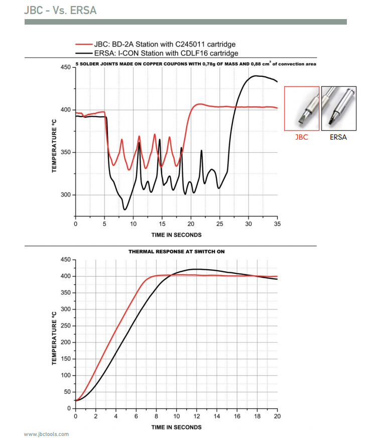

Mivel ilyen méréseket még nem nagyon láttam senkitől sem ebben a témában, így megosztok néhány, a forrasztóállomásomról felfűtés, és forrasztás közben felvett görbét. A görbéket egyelőre nem kommentálom, ezt a weblapomon megtettem pár mondatban.

(#) Alkotó válasza Skori hozzászólására (») Júl 19, 2021 /
A grafikonok is igazolják a rendkívül gyors felfűtést -ami talán nem annyira életbevágó- és a szintén nagyon gyors visszafűtést -ami viszont nagyon lényeges-.

Felteszek még két mérési eredményt:
KÉP
KÉP
Érdemes összevetni egy gyári JBC állomással (csatolt kép: eevblog)
