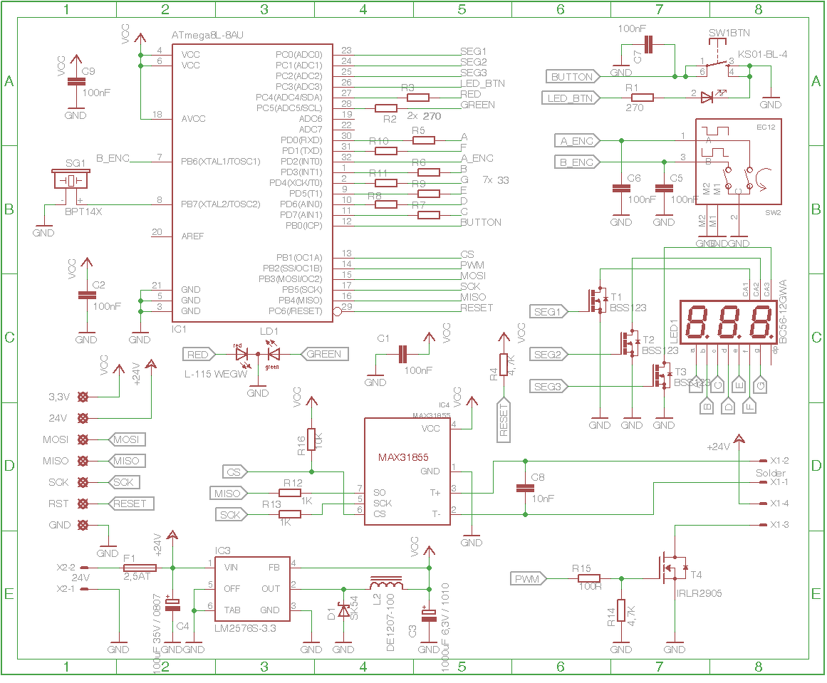

Hozzáértők segítségét szeretném kérni. Jó régen lementettem a lenti forrasztó állomás rajzát, és most úgy döntöttem, hogy megépítem. Még majdnem működik is. A problémám az lenne, hogy a MAX 31855
helyett MAX 6675 került bele a hozzá adott hex- el, a kijelző villog, és össze vissza működik. A szerzőt és a rajzot már nem találom a neten. Valaki tudna segíteni a fájl lefordításában vagy illesztésében. Előre is köszönöm.

(#) Skori válasza csdominik hozzászólására (») Feb 11, 2021 /
MAX31855 vagy a MAX6675 a hőmérséklet méréséért felelős. A kijelző hibás működéséhez feltehetőleg nem sok köze van. Ha a hex jó, akkor lehet, hogy valamilyen hardver hiba van...

(#) Skori válasza zsolt58 hozzászólására (») Feb 11, 2021 / 1
Az a helyzet, hogy én is arduinoval programoztam a forrasztóállomást. Ha olvastad a weboldalt, akkor azt is leírtam milyen részegységekből áll. mikrovezérlő, termoelem erősítő, pwm fokozat, kijelző, nyomógombok, tápegység, stb... Kb ezeket kell megvalósítani.
(#) zsolt58 válasza Skori hozzászólására (») Feb 11, 2021 /
Igen olvastam kétszer is. De akkor át olvasom még egy párszor. Csak kicsit nehéz, hogy nem látom az arduinos kódot. De majd megoldom.
Pont az előbb írtad, hogy a programozás része az menne. Ok.
A hardver meg ott van, a legutolsó kapcsolási rajz is letölthető, méretezve minden alkatrész, pár dologról magyarázat is. Persze nem muszáj úgy csinálni, lehet csak ötletet meríteni belőle, áttervezni, vagy saját megoldásokat kitalálni. De akár a publikált kapcsolás is megépíthető, és működhet egy általad írt arduino-s szoftverrel, de akár más arduino (vagy kompatibilis) lappal is összerakható.
A letölthető beültetési rajzokról nem rejtettem el a NYÁK rajzolatát sem, tehát némi munkával akár a NYÁK is reprodukálható, ill. megrajzolható ez alapján, ha mondjuk ennek a tervezése jelentene problémát.
Tehát nem igazán látom hol és mi az akadály.
Ha elakadsz akkor akár itt is tudsz kérdezni, és jó eséllyel választ is kapsz előbb-utóbb.

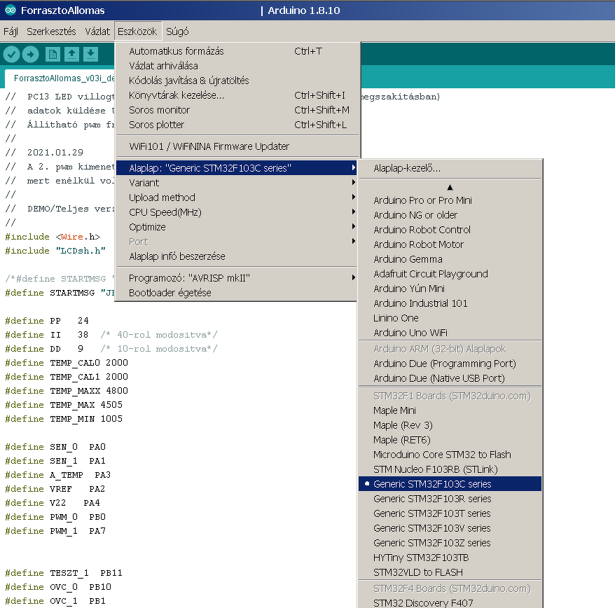

A cikkedbe azt irod, hogy a BluePill jobb mert 32 bites és 72MHz-es, ha én arduino nanot használok ami gyengébb akkor miben lesz mássabb a forrasztóállomás?
És ha most választanál (az eddigi tapasztalatok alapján) akkor trafóval csinálnád vagy kapcsolóüzemő tápegységgel?
(#) Skori válasza zsolt58 hozzászólására (») Feb 12, 2021 / 1
A arduino nano lassúbb, mint a BluePill, ebből annyi hátrány származhat, hogy tovább tartanak a számolások, ezért többet vesz el a fűtési időből - mivel a hőmérés és az új PWM kiszámolásának idejére ki kell kapcsolni a páka fűtését. A nano A/D konvertere emlékeim szerint csak 10 bites, szemben a BluePill 12 bitjével. Ezen kívül a BluePill olcsóbb (ebay-es árakat figyelembe véve, az itthoni árakat nem néztem). Ettől függetlenül szerintem arduino nano-val is minden további nélkül megvalósítható a forrasztóállomás.
A nano-nak egyébként előnye is van, pl. mert tartalmaz EEPROM-ot, így nem kell mellé külső memória a beállítások tárolásához, mint a BluePill esetében. Azon kívül simán USB-n keresztül programozható, ami a BluePill esetében nem mindíg megy, célszerű venni hozzá egy STLink progamozót (1000FT körüli).

Sokféle hegyet vettem, de 032-est pont nem. Amit használok/ismerek C245-: 731, 930, 906, 914, 944, 907, 945, 785.
A csatolt képeken: Arduino vs. BluePill
Nekem a kapcs. táp a szimpatikusabb, de mint írtam azt esetleg kicsit hekkelni kell - menni fog? Ha igen akkor semmi gond.
