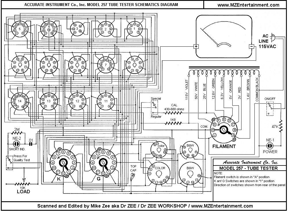

Az univerzális csőmérőnél a mátrixos megoldás ad nagy rugalmasságot. Az egyik oldalon a csövek lábai (1, 2, 3, . . stb), a másik oldalon a mért feszültségek, áramok. Akkor minden csőhöz lehet készíteni egy kódkártyát, ami megmutatja, hogy a mátrixnak melyik pontjait kell rövidrezárni pl egy rövidzár dugóval.
El lehet készíteni elektronikus formában is, a mátrixpontokban megfelelő kapcsoló elemmel, kódkártya helyett kódtáblázattal. A rácsáram mérésére közvetlen, és közvetett módszert lehet használni. A közvetlen módszer a galvanométer (ez nem igazán járható) és a 100 kΩ -nál nem nagyobb rácslevezető ellenálláson nagyimpedanciás ( 1 - 10 MΩ) bemeneti impedanciájú műszerrel (+ némi számolás) A közvetett módszernél egy pontosan ismert értékű rövidre zárható rácslevezető ellenálláson keresztül kapcsoljuk a rácsra az előfeszültséget. Megmérjük a rövidrezáró kapcsoló nyitott állásában az anód áramot, majd a rácslevezető ellenállást rövidre zárva, az előfeszültséget addig állítjuk, amíg az anódáram ugyanannyi lesz, mint előző esetben. Ekkor arcsáram értéke az Ig = (Ug' - Ug)/ Rg képlettel számolható. Az Ug feszültség a beiktatott rácslevezető ellenállás, az Ug' a rácslevezető ellenállás rövidre zárása esetén beállított rács előfeszültség. Homályosan emlékeztem, hogy valahogy az anódárammal kell manipulálni, de pontosan nem. Hiába az 50 év, az 50 év, meghát ilyesmire már jó régen nem volt szükségem.

Idézet: Azok általában még annyit se tudnak mint amiket mi összedrótozunk. Én is csak ámulni szoktam rajta, hogy miket el nem adnak ott és mennyiért. „Biztos sokmindent tudhat” Idézet: Ezt viszont nem lehet elvitatni tőlük. „súlyban is tekintélyes” ![]() Mutatok egy öreg gyárit, hogy mi van (inkább nincs) benne, milyen elven és mit mér, ezek is aranyáron cserélnek gazdát. Meg mutatok egy olyan csövet amit szándékosan túlhajtottunk, így ment kb 10 hónapot (napi 2-4 órát), hogy ez idő alatt menyit csökkent a katód emissziója (2 pontos alulfűtős mérés).
Ennek az accurate-nek tényleg nem túl bonyolult a belseje, az oroszban legalább van jó pár cső is.
