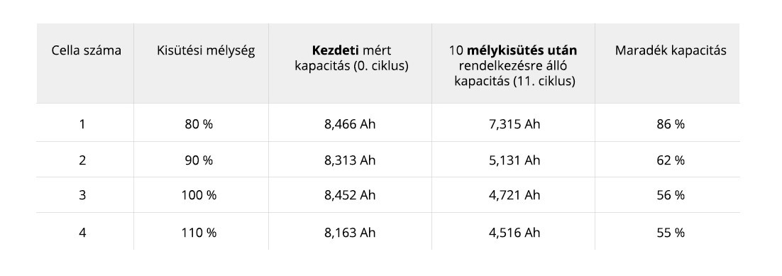

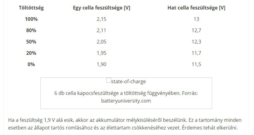

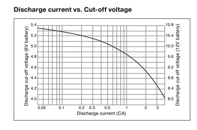

(#) Ge Lee válasza Andralin hozzászólására (») Júl 9, 2021 /
Nem velem kell vitatkozni... Ha egy ilyen ábrát látsz egy panasonic adatlapon akkor abból azt fogod kiolvasni, hogy 8V-ig meríthető az akku? Mellesleg, nézz meg egy elektroncső adatlapot, ott is bőven a Pd max fölé megy a gyári grafikon, pedig ott már károsodik a cső.
Itt egy másik ábra egy másik forrásból is, hogy mekkora feszültség mellett mekkora a kisütési állapot. Önmagáért beszél, 11,5V-on 100%-os!
Aztán még egy ábra, hogy az akku kezdeti kapacitása hogyan csökkent a mélykisütések alkalmával. 10 mélykisütés után (ami nálad a leírtak alapján akár 10 nap és nem több hónap), az akkunak már csak kb. a fele kapacitása maradt meg!!!
És ez az állapotromlás az AGM akkura még fokozottabban igaz mint a hagyományos savasra.
Vegyél Kínából egy műszert, és azon látni fogod, hogy a csodatöltőd és a nem megfelelő használat egymással karöltve hogyan teszik tönkre az új akkudat. Nem évek, hanem hónapok alatt...
