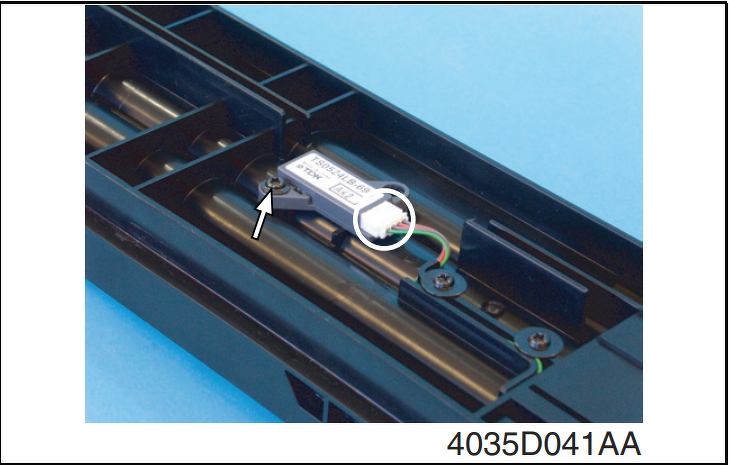

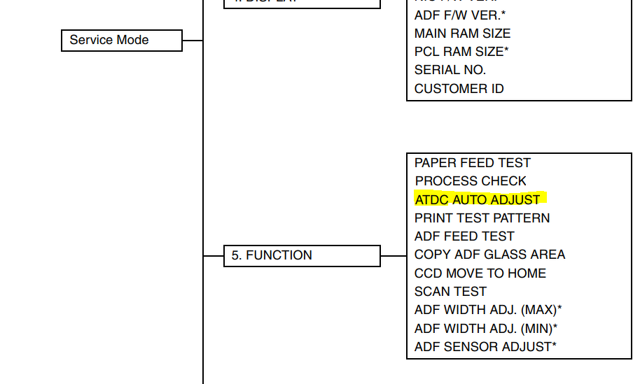

Konica Minolta 162 nyomtatót szét szedtem mert tele volt porral mindenhol mintha sivatagban lett volna használva. A Drum egységet is szétszedtem és kiborítottam belőle a port. Utána jöttem rá hogy az nem a felesleges festék volt, feltöltöttem a festék adagoló tartályából de azóta C0F32 hibát dob. A szervíz leírás szerint beléptem az auto ADTC beállításba de a start gombbal nem tudom elindítani a konfigurálást.
Tudnátok segíteni?
(#) morfi007 válasza zaza99 hozzászólására (») Ápr 18, 2021 /
bizony az nem festék volt hanem developer festékkel keverve. Ha csak feltöltöd tonerrel, bizony nem indul el az ATDC. A developer ugyanis leginkább vas .. golyócskák egyenként teflonba becsomagolva.
Ilyen kell bele : Konica Minolta original developer 8936493, 8936488, 200g
(#) zaza99 válasza morfi007 hozzászólására (») Ápr 18, 2021 /
Nincs mit. Ha nem tudsz valamit csak szólj, Konica Minolta szerviz technikus vagyok.
