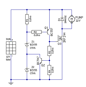

(#) proli007 válasza Fidel hozzászólására (») Júl 26, 2021 / 4
Hello! Én rajzoltam egy komparátort számodra. Persze nem tudom meggora a teljesítmény igény. Ez kb. 4A-ig használható, ho kis hűtést teszel a Fet-re. Úgy gondoltam, hogy a feszültség visszaeshet, mikor elindul a motor, valamint ha már megy, alacsonyabb feszültségről is járni fog. Ezért a hiszterézist nagyra választottam. Tehár kb 12V-nál elindul a motor, és kb a felénél fog leállni. Hogy pufferre szükség lesz-e vagy sem, azt csak Te fogod tudni eldönteni. Ha nagy a motor áramfelvétele, akkor relét is kapcsolhatsz a motor helyett. A meghúzási és ejtési pontot a zénerekkel megválaszthatod. Húzás kb. A két zéner összege, plusz a tranyó 0,6V nyitófeszültsége. Kikapcsolásnál meg csak a tranyó és a felső zéner számít.

(#) Fidel válasza proli007 hozzászólására (») Júl 26, 2021 /
Köszönöm szépen, hogy ennyit fáradoztál vele!
Ki fogom próbálni, ha lesz rá időm!

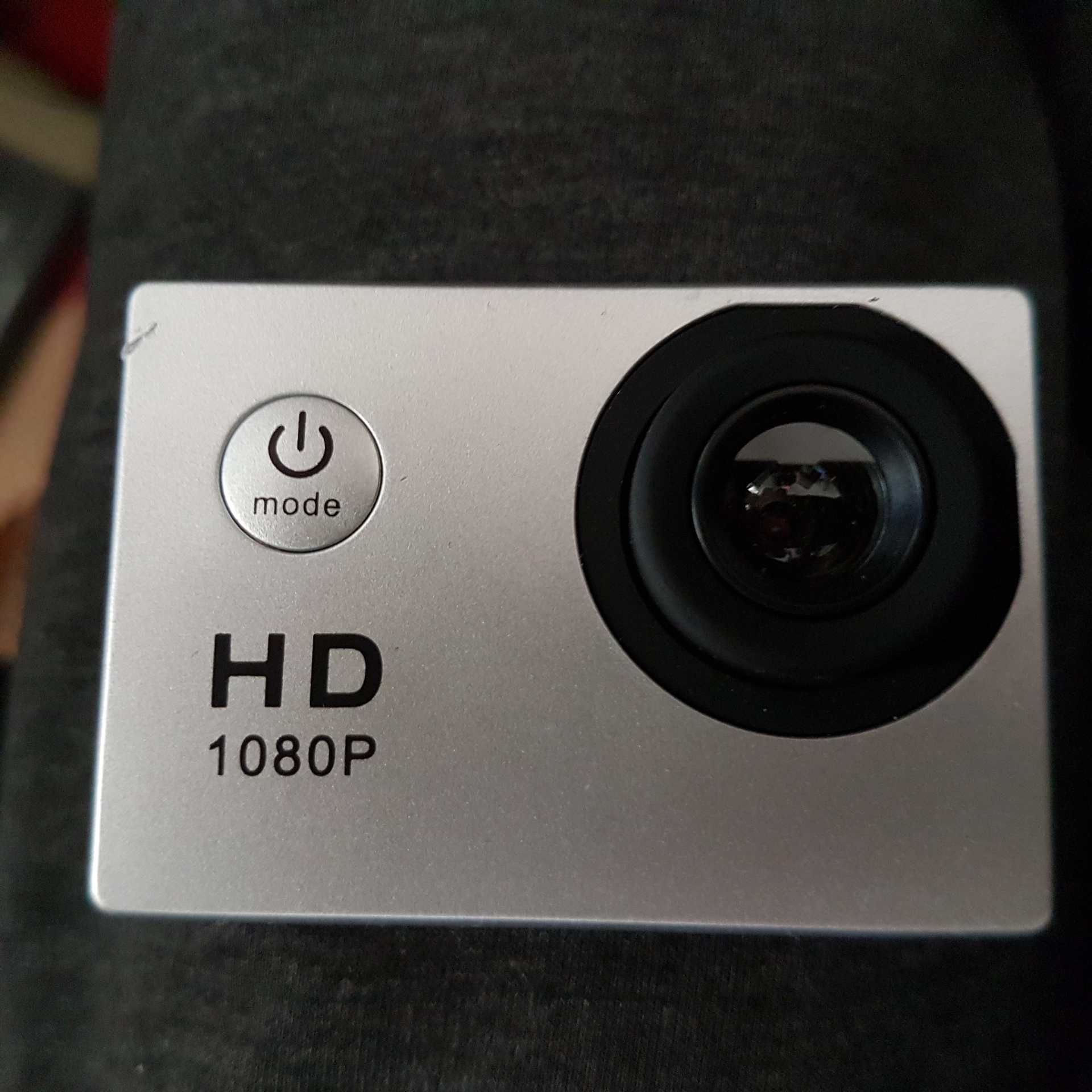

(#) Udvari Zsombor hozzászólása Júl 26, 2021 /
Ötletem sincsen, hogy hova lenne jó a kérdésem, legfeljebb majd átirányítotok.
Rám maradt egy ilyen olcsó gagyi "Sport Camera". Szoftver verziónál csak ennyit ír:
„6624D-30291-0319”
Akkumulátorát hiába töltöm, 15 másodpercen belül kikapcsol, a képe se valami jó. Arra gondoltam, hogy mivel már úgyis mindegy, akár szoftveresen, akár máshogyan módosítanni lehetne, hogy ne csak rakosgatásra legyen jó. De vajon hogyan?

(#) pucuka válasza Udvari Zsombor hozzászólására (») Júl 26, 2021 /
A kimúlt akkumlátoron szoftveresen sem fogsz tudni segíteni. Szedd szét, tegyél bele másikat, vagy adj neki külső tápot, legfeljebb nem lesz vízhatlan.

(#) Udvari Zsombor válasza pucuka hozzászólására (») Júl 27, 2021 /
Vízhatlan? Legfeljebb a hozzáaddott tokkal, anélkül sehogyan. Így ahogyan van jelenleg csak porfogó.
(#) proli007 válasza Fidel hozzászólására (») Júl 27, 2021 /
Hello! A feszültség komparálását meg tudja oldani a kapcsolás, De ne feledd, JZoli-nak tökéletesen igaza van. Arról nem is beszélve, hogy a motor indulásánál a névleges áramának többszörösét is képes felvenni a szivattyú. Tehát várhatóan a napelem feszültsége a bekapcsoláskor teljesen össze fog omlani. Energia tárolás nélkül, nehéz lesz megoldani a dolgot, amit szeretnél.

(#) Lamprologus válasza Udvari Zsombor hozzászólására (») Júl 27, 2021 /
Megint sikerült a lényeget megfognod!
A javaslataz volt tegyél bele új akkumulátor, vagy használj külső megtáplálást!

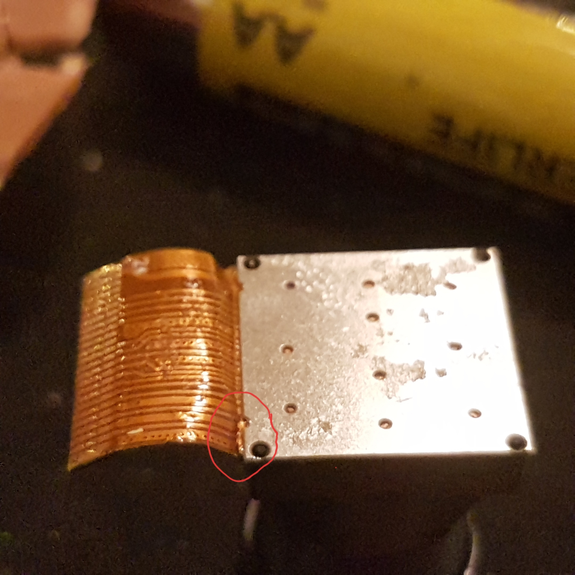

(#) Udvari Zsombor válasza Régi motoros hozzászólására (») Júl 27, 2021 /
Amikor az optika erősebb a kameránál: gyenge volt az optika alatt a kétoldalas ragasztó, az optika eltekerte a szenzort, aminek az egyik szélén picit beszakadt a szalagkábele. Úgy tűnik, hogy sikeresen hazavágtam egy kamerát...
(#) Régi motoros válasza Udvari Zsombor hozzászólására (») Júl 27, 2021 /
Mondtam, hogy ragasztva lesz, csak óvatosan...
Nem gondoltál rá, hogy a kábel nem fogja bírni megtartani mikor rápróbáltál?
Valamivel rá kellett volna fogni az alsó műanyag részre, hogy ne a panelt tekergesd.
