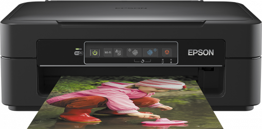

(#) szs válasza nedudgi hozzászólására (») Aug 2, 2021 /
Samsung A50 a telefon
És alant a nyomtató.
Ha ezt a kettőt (vagy bármely másik párost) rá tudod bírni arra, hogy a telefonról közvetlen nyomtasson, de úgy, hogy csak ezek vannak, nem "hálózatba kapcsolódva" mással, számítógép sincsen használva, közelben sincs, akkor oszd meg velem. Nagyon jól jönne.

(#) bbb válasza szs hozzászólására (») Aug 2, 2021 / 1
Akkor én is leírom neked még egyszer. A nyomtató, amit írtam, WiFi AP üzemmódban megy. Nem kell hozzá PC, hogy nyomtasson. Az OKInak saját alkalmazása van, a xeroxnak is, youtube oldalán találsz róla videót is.
Mindössze annyi kell ezekhez, hogy a nyomtatót állítod WiFi AP módra (amit rögtön írtál, hogy nem állítottad rá, pedig tudná), az így létrejött hálózatra csatlakoztatod a telefonod. Ekkor bizony meg fogja találni az alkalmazás a telefont és fogsz tudni nyomtatni is.
Az, hogy nektek sikerült olyan nyomtatót kifogni, ami ezt nem tudja, attól még ne nézd hülyének a másikat! Meg persze az se ártott volna, ha a rébuszok és a pufogás helyett inkább leírod milyen típussal gyűlt meg a bajod.

(#) bbb válasza bbb hozzászólására (») Aug 2, 2021 /
Ha direkt csatlakozol a nyomtatóhoz a nyomtató WiFi AP módján keresztül, akkor működik simán amit szeretnél, "csak" a megfelelő alkalmazás kell hozzá.
@szs: kipróbáltam a kedvedért a Xerox Phaser 3330-as nyomtatót - működik így. Sajnos nem a Xerox saját alkalmazásával (az bejelentkezést kért, amihez nem volt kedvem), hanem a NokoPrint alkalmazással nyomtattam rá. A telefont közvetlen a nyomtató által létrehozott WiFi hálózatra csatlakoztatva az alkalmazás vígan megtalálta az eszközt, majd mivel pont ezt a típust nem találta a saját illesztői között, így a generikus illesztőt társítottam hozzá. Ezután megjelent a nyomtató az alkalmazásban és vígan engedett nyomtatni.
Hátránya, hogy tele van reklámmal az alkalmazás, valamennyi pénzbe kerül, hogy megkapd a reklámmentes verziót.
Előnye, hogy rengeteg nyomtatót ismer, s amelyiket nem, azt meg az általános illesztővel megpróbálja és azzal is működhet.
Próbáld ki, hogy tényleg közvetlen csatlakozol a nyomtatóhoz, majd ezt az alkalmazást telepíted, lehet, hogy pozitívan fogsz csalódni!
