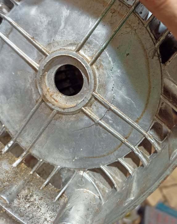

Miután sikeresen újracsapágyaztam már vagy egy tucat aszinkronmotort, ezt a 3 kW-os orosz példányt tönkretettem. Ennek oka az volt, hogy csak az egyik pajzsa levehető, a másik az állórész aluöntvény házának része, és ennélfogva egy "vak" csapágyházba kell belepréselni (és nem beleütni....) a forgórész előzőleg megcsapágyazott tengelycsonkját. volt a csapágyházban egy körkörös hézagolólemez, valószínűleg ezt nem találta el tökéletesen a csapágy, így kicsit erőltetni próbáltam, mire a képen látható módon kitört a csapágyház fedele. Szerintetek javítható-e valami ügyes TIG-hegesztéssel, és ha igen, érdemes-e foglalkozni vele? Köszi a válaszokat!
Pikk-pakk meghegesztik. Jobb lesz, mint új korában.
