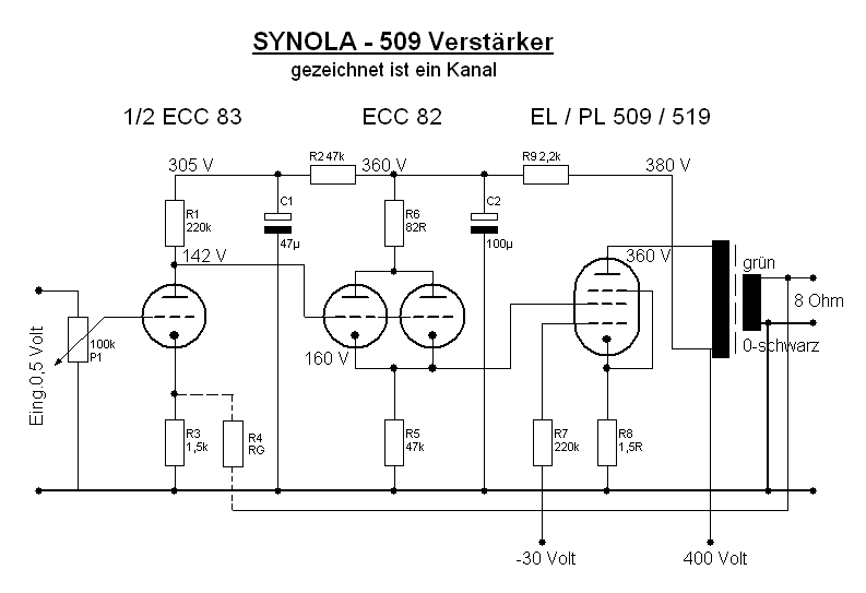

Nos,ha mindent jól csináltam,ez lenne az enhanced SE-végfok rajza....

A rajz nem tűnik túl bonyolultnak. Én azért reménykedek hogy a Williamson is nagyon jól fog szólni. Mert csak a kimenők meg a végcsövek is egy vagyonban vannak, és bosszantana ha másképp lenne
Azért az érdekes, hogy a PCC-t szándékosan aláfűti. Mivelhogy annak 7,6V a fűtése.
Na most akkor ez hogy van? Én hülye vagyok! Van az "elején" a kaszkód fokozat, az meghajt egy katódkövetőt, és az hajtja az EL509 segédrácsát?? Vezérlőrács meg megy a földre egy 10kOhmon keresztül??? Ezt nem teljesen értem. fékezőrács is testre megy, nem a katóddal szokták összekötni?
Igen, előfordulhat az a verzió is, hogy a segédrácsot vezérlik. Mivel ez nem árammentes, ezért ehhez teljesítmény kell, ezért kell kis impedanciás katódkövetőről hajtani. A fékezőrács esetén nem igazán számít 1-2V, az a lényeg, hogy a segédrács, és az anód között létrehozzon egy (azokhoz képest) negatív teret, hogy az elektronok visszaáramlását meggátolja.
Szerk: Ja, a g1 állítja be - a szokásos módon - a nyugalmi áramot.
Na ezt sem hallottam még, hogy a segédrácsot vezérlik! de egyébkénet "normális" vezérlésnél is van "jótékony" hatása a katódból való vezérlésnek, nem? És ennek a segédrács vezérlésnek van valami előnye, vagy hátránya?
Mekkora teljesítmény realizálható gyakorlatban ebben a beállításban ?
Szerintem 12W lehet ami összejön . A kimenő Ra értéke is érdekelne , 500V -nál már nem lehet alacsony . Számora is fura a csövek aláfűtése , vagy hibás a rajz ?
Szerintem már itt is volt fent ilyen megoldás , szintén ezzel a csővel .
Előnye , hogy DC ben vezérelhető és trióda közeli karakterisztikát hoz .
Ez a változat volt már látható itt is .
Nem minden cső alkalmas erre a nmeghajtásra !
Lehet, hogy szétszedem a 6P14P-EF80-as kísérleti kapcsolásomat, és összeütök egy ezekhez hasonló kapcsolást 6F1P-vel meghajtva a 6P14P-t. Olyan rajzot még úgysem prezentáltunk.
6P14P nem biztos , hogy alkalmas g2 -ben történő vezérlésre , torzítása nagyobb lesz ...
De 1 próbát megér .

GU50-nel simán összehozható , 300-350V táp már elegendő lehet . Konkrét rajzom nincs , de könnyen összedobható , szerintem Te is összeollózod PPP kapcsolások alapján . EL34 PPP rajzom volt valahol , abba könnyen aplikálható a GU50 is .
A Williamsonhoz milyen anódfeszültséget javasolsz? Az eredetin 425V-os szimmetrikus trafót látok egy 5U4 csővel azt nem tudom mire vélni, aztán van ahol 440V van, van ahol meg 340V meg 360V.
