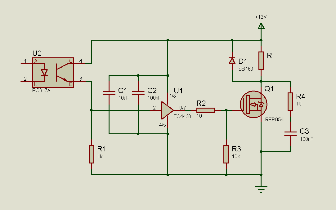

Relé is megoldás lenne de a hiba itt a sebességben lesz, a relé lassú ehhez a művelethez.
Itt: Bővebben: Link, An example of using the MOSFET as a switch rész. Ez csak alap, javaslom FET meghajtó hazsnálatát is.
Gondolom a kvarc lábainál vannak kondenzátorok. Na ezekkel tudod finomhangolni a kvarcot. Az se mindegy, mennyi kosz marad a forrasztás után a uC lábainál, mert ez mind picike átvezetést okoz, és befolyásolhajta a kvarc frekvenciáját.
Igen, ezért is gondoltam rá, hogy kevés.
8000rpm fordulatnál 133 fordulatot tesz a főtengely /sec... Tehát annyiszor kellene egy relének behúzni és oldani. Ezt kellene valahogy áthidalnom. Esetleg ötlet?
Én valahogy így oldanám meg, lásd melléklet. TC4420 és PC817 helyettesíthető egy FOD3182-vel. "R" jelöli a szelepet vagy azt a valamit, ami vezérelni akarsz.
A hozzászólás módosítva: Aug 21, 2021
Nagyon szépen köszönöm.
Igyekszem hasznosítani a látottakat. Remélem jól fog működni További szép napot kívánok és mégegyszer köszönöm.
