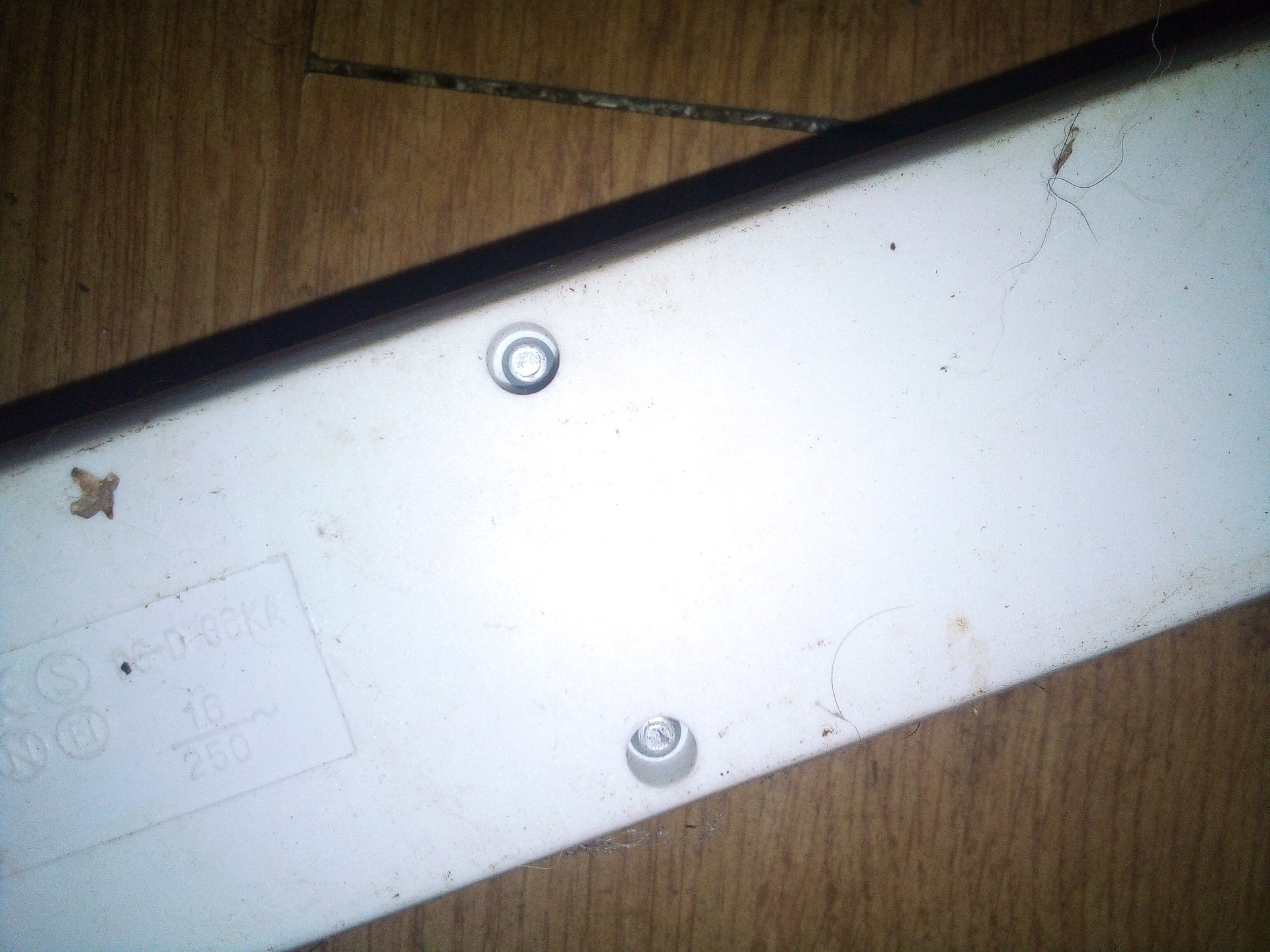

Ilyen hosszabbítót hogy kell szétszedni, és hogy kell javítani? Reggelre nem világított, és nem adott áramot.
Ez nem javításra és szétszedésre van tervezve, hanem meghibásodás utáni eldobásra...
Hát ha ügyes vagy, ki tudod fúrni úgy az alu szegecset, hogy a műanyagot nem forgácsolod szét körülötte.
Javítás után megfelelő mêretű csavarral rögzíthető vissza a hátlap. A hozzászólás módosítva: Aug 31, 2021

Ugye megnézted, hogy a fali konnektor működik, és a kismegszakító sem dolgozott?

Szerintem meg pattintsd ki a kapcsolót belőle (már ha kapcsolós verzió), és cseréld ki.
Az enyémnek legalábbis az volt a baja, hogy széthullott benne a világítós billenőkapcsoló. Tettem bele egy kínából rendelt ugyanolyan filléreset. Azóta megy ugyan úgy mint ha gyári lenne. Más ugyanis nemigazán van benne ami elromoljon. Maximum a vezeték szakadhat még meg... A hozzászólás módosítva: Aug 31, 2021
Rögtön kicseréltem, mert arról ment a gép, és online rádiót akartam hallgatni. Plusz egy világító villámvédősbe volt bedugva. Amúgy nem tudom, mi baja lehet, mert éjszaka csak volt. Nem kapcsolgattam, meg has azt tettem volna se kapcsolt volna nagy áramot, plusz valószínűleg aludt a gép is.
