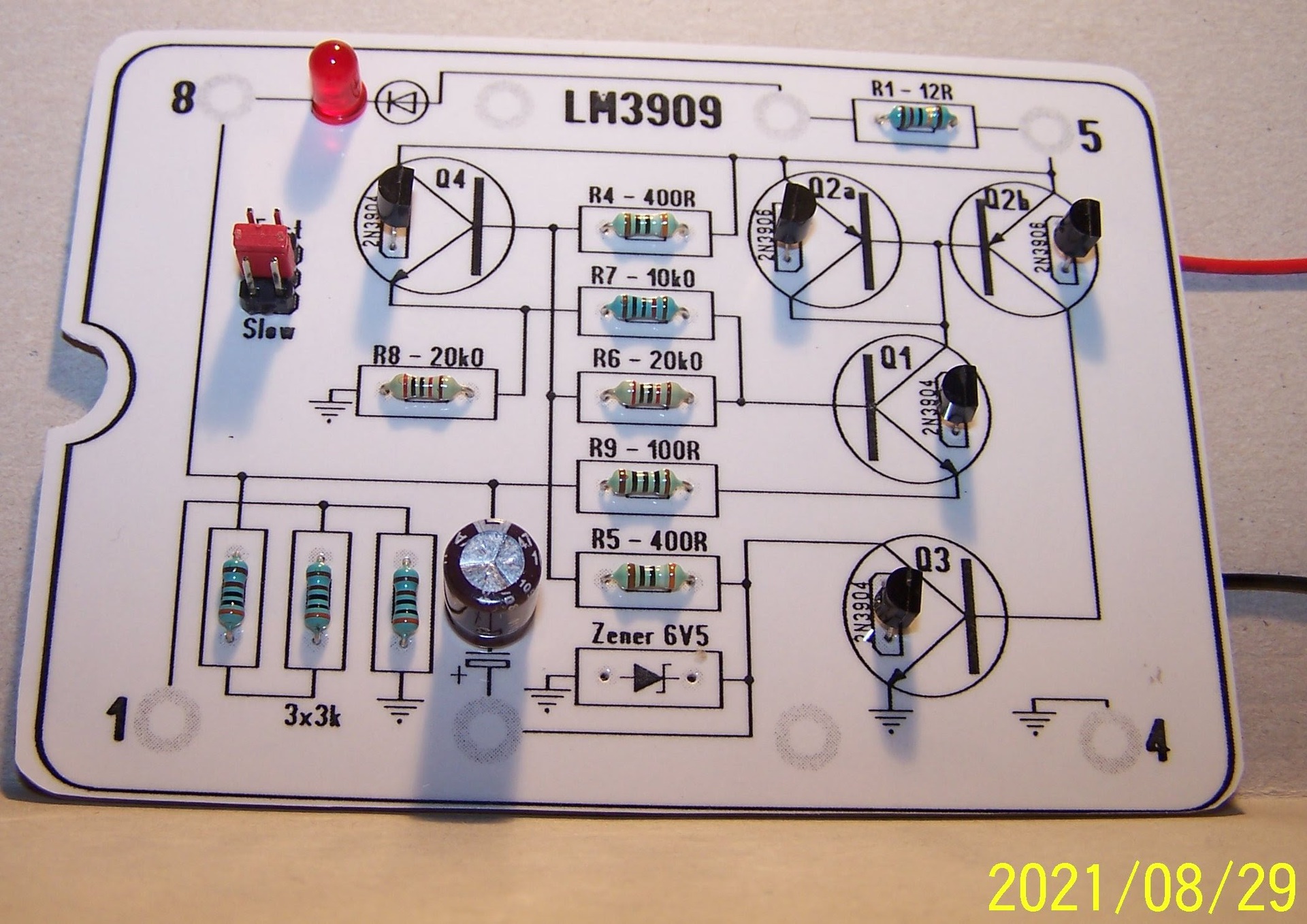

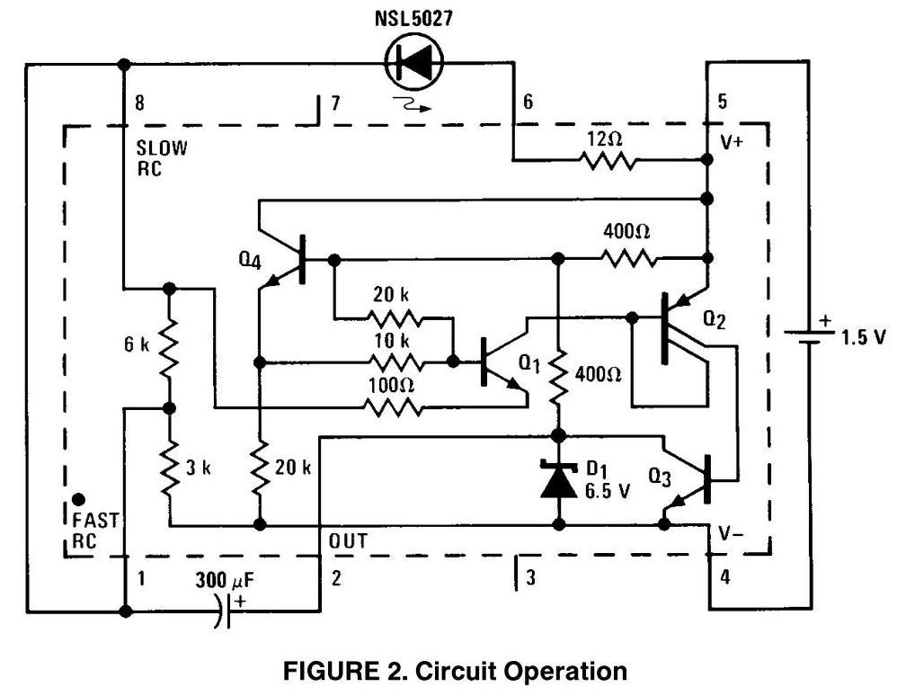

(#) jpocok hozzászólása Aug 30, 2021 /
Szerintetek lehet olyan tranzisztort kapni, amelyiknek dupla kollektora van? Itt egy rajz hozzá, az LM3909-es IC belső kapcsolása. Egészen pontosan a Q2 tranzisztorról beszélek.
Ugyanis elkészítettem diszkrét elemekből ezt a kapcsolást. Szépen működik, de mégis szeretném tudni, mi a különbség egy dupla kollektoros tranzisztorral (ha létezik egyáltalán).
Az áramkört Rob Paisley leírása alapján építettem. A cikket lefordítottam és mellékelem, hátha más is kedvet kap. Egy kép a panelről és a Sprint Layout terv, ha valakit érdekel.
(#) bbalazs_ válasza jpocok hozzászólására (») Aug 30, 2021 1 /
Nincs kétkollektoros tranzisztor. Mi értelme is lenne?
A panel rajzán látszik, hogy két külön tranyóból készítette.
A kapcsolási rajz részét simán nem értem, de mindegy.
(#) pucuka válasza jpocok hozzászólására (») Aug 30, 2021 /
„LM3909-es IC belső kapcsolása”
Ilyen csak integrált áramkör belső kapcsolásában van spec feladatra.
(#) Gafly válasza bbalazs_ hozzászólására (») Aug 30, 2021 / 1
Van és lehet is kapni (bár ritka és macska drága). Múltkor elő is túrtam, és belinkeltem. Most nem érek rá visszakeresni, meg értelme sincsen ahogy mondod...

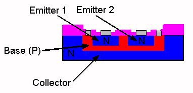

(#) Bakman válasza bbalazs_ hozzászólására (») Aug 30, 2021 / 1
Nem olyan ritka a dolog IC-k belső kapcsolásánál és van értelme, pl. kisebb helyen lehet megvalósítani egy áramtükröt. Itt van még pár felhasználási példa: Bővebben: Link.

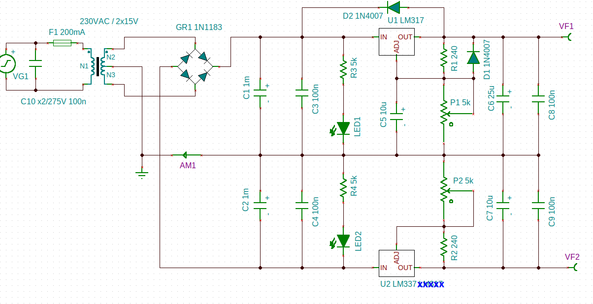

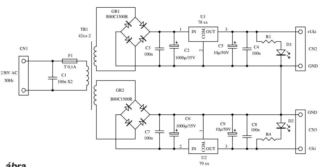

(#) Peet19 hozzászólása Aug 30, 2021 /
Az alábbi két kapcs.rajz közül melyik a jobb megoldás?
Konkrétan, ha egy szimmetrikus tápot akarok csinálni akkor a két szekunderes trafó mind a két tekercsét egyenirányítsam és teljesen külön építsem fel az áramkört, vagy elég egyszer egyenirányítani és a középkivezetést használnám GND-nek (ahogy rajzoltam). A másik rajzot a neten találtam.
(#) Gafly válasza Peet19 hozzászólására (») Aug 30, 2021 /
A középkivezetést használd GND-nek.
A LED-et a stabilizátorok után tedd, úgy több értelme van.
Ha nem kell nagyon precizkedni, akkor inkább fix stabilizátort használj.
Mindkét oldara tehetsz a stabilizátorral párhuzamosan védő diódát.
Sajnos a közös hűtőbordát csak csillámlemezzel tudod megoldani.
(#) Peet19 válasza Gafly hozzászólására (») Aug 30, 2021 /
Ok. Köszi. Akkor marad az én verzióm .

(#) Gafly válasza Gafly hozzászólására (») Aug 31, 2021 / 1
Na ezt szerintem benéztem.
Tényleg vannak két kollektoros tranzisztorok de tényleg elég ritka és tényleg elég drága. De ugyanaz a kollektor van kivezetve két helyre. Bocsánat a hiú remények keltése miatt.
PBHV9215Z
FZT605
A hozzászólás módosítva: Aug 31, 2021
(#) rectamas válasza Gafly hozzászólására (») Aug 31, 2021 /
Tudtommal nincs két kollektoros tranzisztor. Két vagy több emitteres van, Bakman is arról tett fel képet.
https://en.wikipedia.org/wiki/Multiple-emitter_transistor.
Én csak nagyfrekvenciás két emitteres tranzisztorokat láttam.
A belinkelt tranzisztoroknak két kollektor kivezetése van, de az ugyanaz.
Valószínűleg amit két kollektorosnak jelölnek az két különálló tranzisztor (akár egy chipen), aminek az emittere és a bázisa össze van kötve.
(#) Bakman válasza rectamas hozzászólására (») Aug 31, 2021 /
IC-ken belül szokás kialakítani több emitteres vagy kollektoros tranzisztort. Egyszerűbb, kisebb helyet foglal. Az már más kérdés, hogy diszkrét elemként nem nagyon kapni ilyesmit.

(#) jpocok válasza Gafly hozzászólására (») Aug 31, 2021 /
Köszönöm mindenkinek a válaszokat!
Gafly! Szerintem a te válaszod a legjobb, még két adatlapot is linkeltél. Köszönöm! Ment a mancs. Igaz, hogy ezeket egy kivezetésre kötötték, de legalább látok egy ilyen megoldást is.
Bakman! Neked is köszönöm, mert a te linked is közelebb vitt az igazsághoz. Oda is mancs.
rectamas! Az igaz, hogy Bakman rajzán az emitterből látunk kettőt, de ha megnézted volna a linkjét, ott dupla kollektorosról is írnak. Gafly hozzászólására válaszolva azt írod, hogy szerinted nincs két kollektoros tranzisztor. Gafly pedig éppen abban a hozzászólásban linkelt két adatlapot is ilyen tranzisztorokról!!!
bbalazs! Túl gyorsan válaszoltál, kicsit utána kellett volna járni. Rob Paisley említi abban a leírásban, amit lefordítottam és feltöltöttem, hogy a 2 tranzisztoros helyettesítő nem korrekt, de ebben a kapcsolásban elfogadható. Nos, én emiatt a "nem korrekt" megjegyzés miatt kérdeztem rá, hogy kapható-e korrekt változat.
