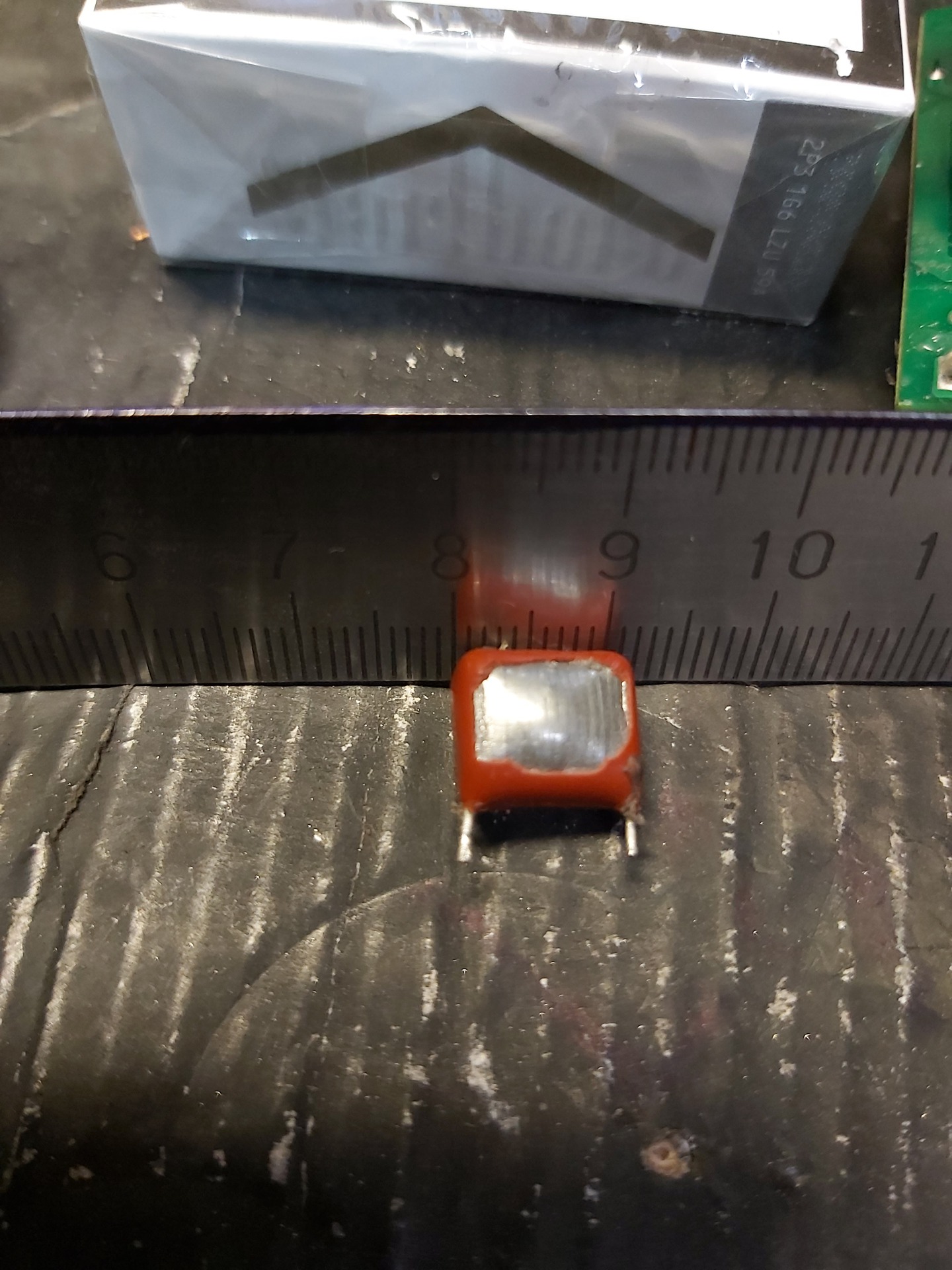

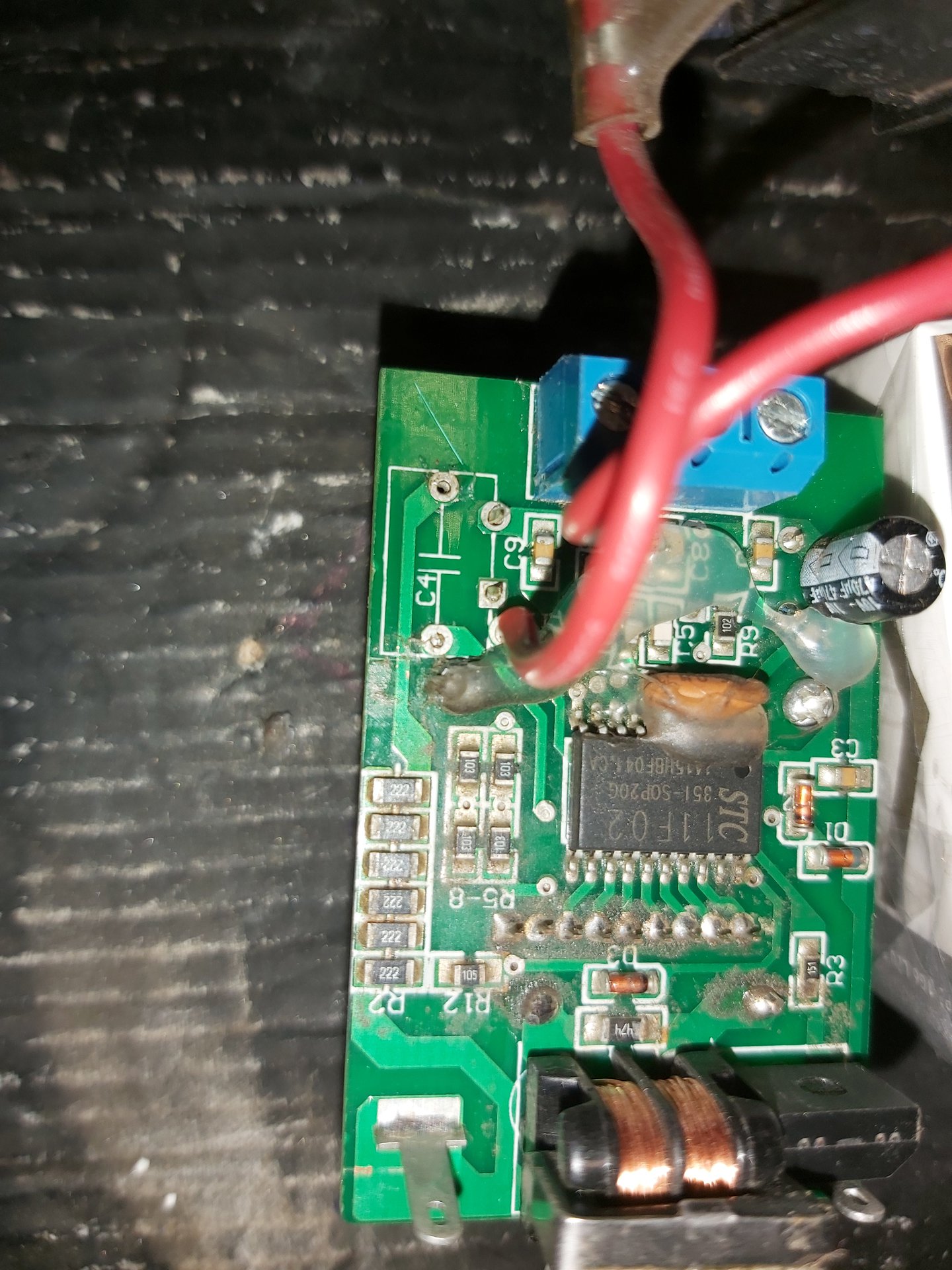

Sziasztok! Segítségre lenne szükségem egy lux tools mbs 160 gravirozo ,multifunkcios geppel kapcsolatban..hiba jelenség nem kapcsolt be , gondoltam meg van törve a kábel , szétszedve rögtön láttam a hiba okát. Sajnos nem.tudom azonositani .. ebben kérnék segitséget ...a képen a c4 es jelölésből forrasztottam ki .. nem találtam semmi infot ,rajzot ..
(#) pipi válasza Krisztian1986 hozzászólására (») Szept 10, 2021 /
A felirat miatt keresgéld meg a lerepült barna darabokat
(#) Rosszmáj válasza pipi hozzászólására (») Szept 10, 2021 / 3
Mivel az alkatrészeknek mindig a feliratos része sérül meg, ezért az összes ilyennek 1 Mu (azaz 1 murphy) az értéke.
(#) Krisztian1986 válasza Rosszmáj hozzászólására (») Szept 10, 2021 /
Ossze legoztam a letort darabkát mert hát miert is ne 3 szög formában tört szét a közepe és nem igazán tudtam nagyitó es refivel vilagitva se el olvasni .. a felso sor P 1 00( az 1es nem biztos mert hat pont a ott tört el ...a két 0 az tisztan latható volt)
Az also sorban visszont csak a végén K elötte van egy törés és olyan mint ha H is lenne K elött
P100
HK
De addig bandzsitottam hogy már a P-t is lehet inkabb R nek mondanám..

(#) vision61 válasza Krisztian1986 hozzászólására (») Szept 10, 2021 /
Valószínűleg a vezérlő elektronika tápegység soros kondenzátora. A méretéből kiindulva 100 nF-os lehet, vegyél helyette pl. egy ilyen kondenzátort. Ha elfér, akkor inkább nagyobb feszültségtűrésűt, de mindenképpen X2-es legyen.
