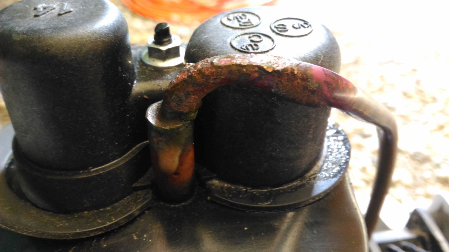

Bontottam egy rossz szárítógépből hőszivattyút. Valószínű hiányzik belőle már a gáz, mert megy, de egyik hőcserélőn sincs hőmérséklet változás.
Kedvet kaptam kísérletezni vele, jó lenne összerakni belőle egy mini klímát a műhelyhez, úgyhogy sok kérdéssel fogok jönni
- Első körben meg kellene keresnem hol szökött el a gáz:
Ilyen hobbi dologhoz nem akarok nitrogén palackot venni, viszont co2 van itthon, azzal is elvégezhető vagy valami kárt csinálhat?
- Forrasztani milyen pálca kell? A hagyományos "gázforrasztó" (amivel a rézcsöveket is lágyforrasszuk) elég meleg a keményforrasztáshoz?
- Eredetileg R134a volt benne, mivel azt gondolom nem tudok venni, helyettesíthető butánnal?
- Melyik webshop ajánlott a témában?
Első körben ennyi

(#) boxtif válasza tamkov hozzászólására (») Szept 14, 2021 / 2
A szivárgást 55 fokhoz tartozó nyomáson nézzük. (Ez 134nél 15 Bár. ) Nitrogénnel, és szappanhabbal, vagy szivárgás keresővel, ami évi 3 gramm alatti veszteséget kimutat. Vagy víz alá meríted, és ott látod a buborékokat.
Co2 nem erre való, kárt nem csinál.
Forrasztani ezüst tartalmú pálcával kell, a gázlámpa nem ad elég meleget hozzá.
R134 nem pótolható butánnal, propánnal, nagy pukk lesz a vége, főleg ha nem vákumolod le.
Webshop mire is kell?

(#) tamkov válasza boxtif hozzászólására (») Szept 15, 2021 /
Volt még kicsi gáz benne, beindítva láttam szivárgást, sejtettem is hogy ott mert elég csúnya az a rész
(Szivárgáskeresés nem gond, melóhelyen 120 bar-os gépen keresgetek rendszeresen)
A kis palackos nitrogén nem drága, csak a nyomáscsökkentő, majd használtan keresek, de úgy tűnik nem csak nyomáspróbához, átöblítéshez hanem forrasztáshoz is kell...
Közben beszereztem már pár dolgot, forrasztót pont ma rendeltem ami leírás szerint jó keményforrasztásra (Providus Gasex).
Vákuumszivattyú és R134 helyettesítő közeg is van már.
Azt a szivárgó csövet ki szeretném cserélni a kompresszoron, de rossz helyen van. Hogy ne menjen bele semmi piszok, gondolom fejtetőre kellene állítanom, úgy forrasztani. Kiöntöm az olajat, aztán mivel tudom átmosni hogy ne legyen benne ami odaégjen, meggyulladjon?
Hőszivattyús kísérletezés lesz belőle, elkezdtem olvasni az i*dex hőszivattyú építése témát, de sosem érek a végére
Webshop a jó árú alkatrész és szerszámbeszerzés miatt érdekelt volna, de a nagyja már megvan.

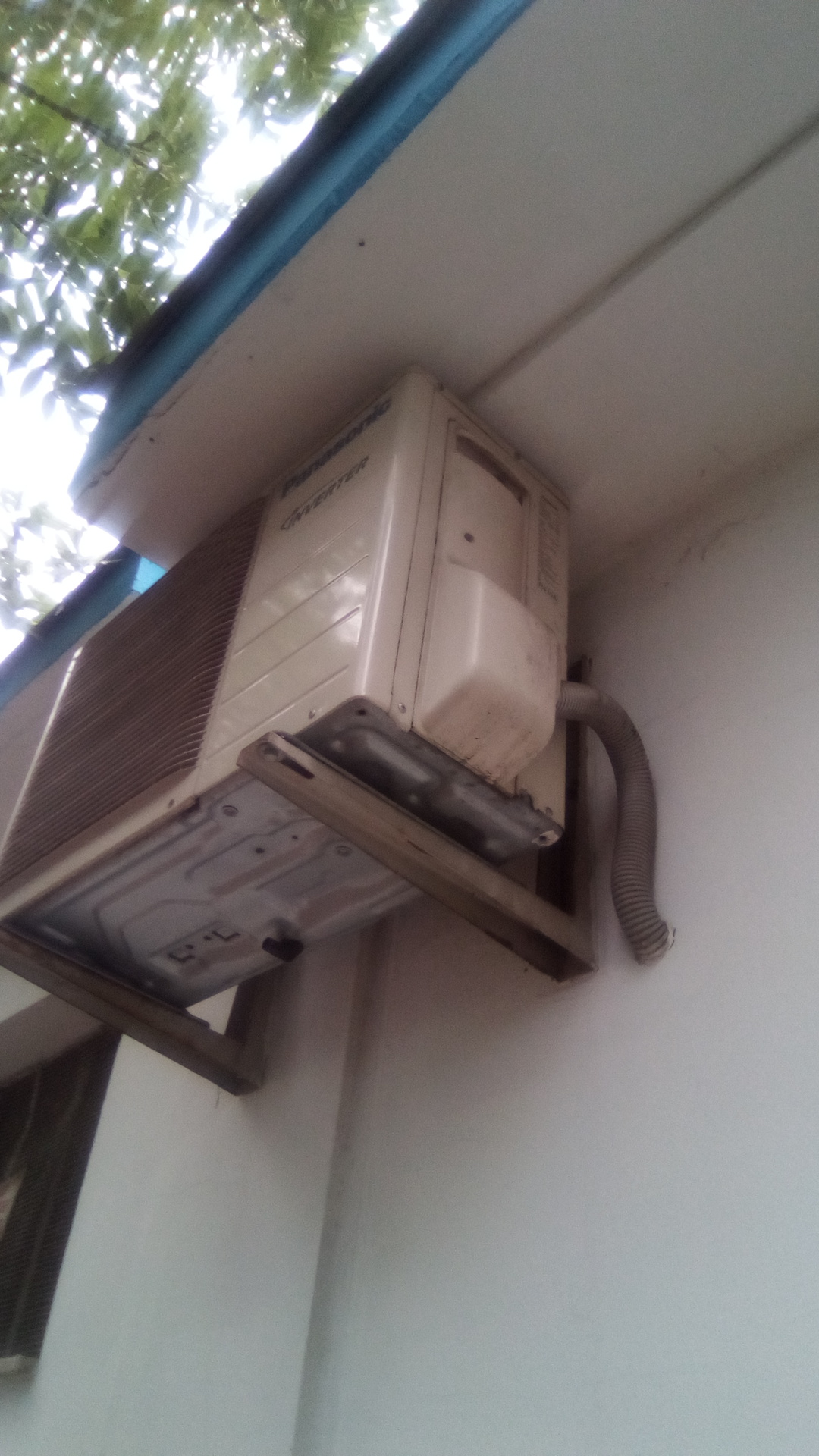

(#) teglascs hozzászólása Szept 17, 2021 / 1
Gégecső a kültéri és a beltéri között. Jól néz ki.
(#) kaqkk válasza teglascs hozzászólására (») Szept 17, 2021 / 1
Nem csak jól néz ki , védi a csövek szigetelését az uv terheléstől és a madaraktól ....
(#) teglascs válasza kaqkk hozzászólására (») Szept 17, 2021 /
Milyen átmérőjű lehet a gégecső? 50-es kb?
Az szerintem elég lehet , mi 50-52 furatot csinálunk a falon szereléskor , az 50 es gégecsőbe könnyedén belefér a két szigetelt rézcső meg a kábel . Ha csak a rezek meg a kábel kerülnek bele szerintem a 40 es is elég lehet .
A hozzászólás módosítva: Szept 17, 2021
Mi más menne bele? A cseppvíz?
Sokszor az is kimegy a nagy furaton elvileg az is belekerülhetne ha a "luk " alatt van a kültéri .
Jogos, köszi.
