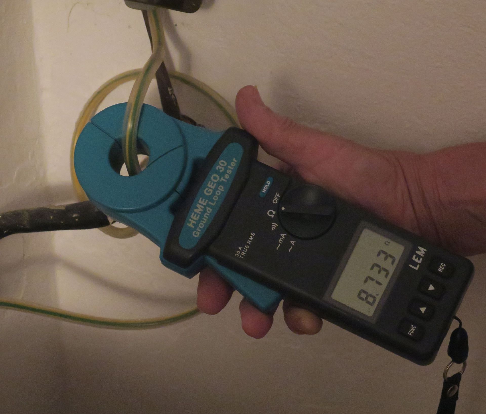

(#) exabit hozzászólása Szept 12, 2021 /
Ha már földelés, nálunk pont most mérték ki a földelési ellenállást hagyományos módszerrel és lakatfogóval is. Ha valakit érdekel, pont ugyanaz jött ki.

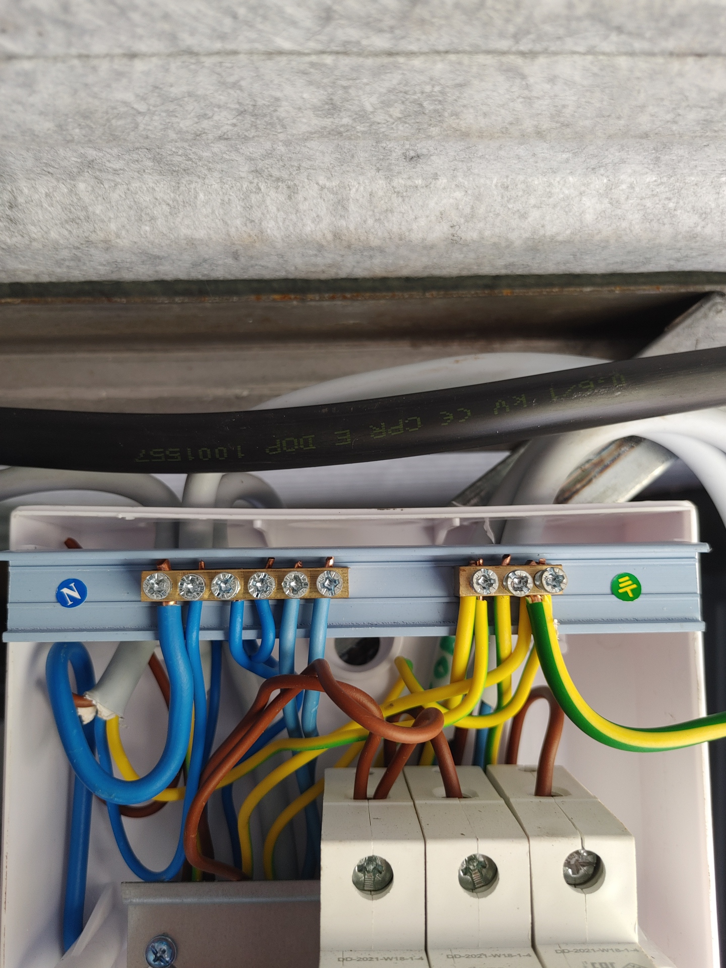

(#) sonny007 válasza sonny007 hozzászólására (») Szept 14, 2021 /
Sziasztok. Ilyen esetben amikor kevés a PE/N sín mit tudok tenni?
(#) Gabó válasza sonny007 hozzászólására (») Szept 14, 2021 /
Veszel sinre pattinthatot.
(#) sonny007 válasza Gabó hozzászólására (») Szept 14, 2021 / 1
Ebben az esetben ha kikötöm a földelést és a 2 réz sínt áthidalom akkor a nullának elég lenne a hely és a földelésnek vásárolok sínre pattinthatót. Viszont ahol nem megoldható a sínre pattintható soroló sín (tele van kmszval) ott lakás elosztó szekrényt kellene cserélni?
A hozzászólás módosítva: Szept 14, 2021
Oda veszel vágható nulla-föld sínt, és kicseréled, ha van hely. De pl ez itt is megoldható, ahogy látom, van hely.
Amúgy is, ha már fullra van pakolva, az elég nagy tervezési hiba...
Igen ez lett volna nekem is az ötletem de nem voltam benne biztos.
Köszönöm a segítséget.
Szerk..: Csak, hogy okosodjak még egy kicsit. Miert van a nullából 6db míg a védőből 3db csatlakozási lehetőség?
(#) gyuszo válasza sonny007 hozzászólására (») Szept 14, 2021 /
Kismegszakító is csak 3 db, a nulla vezeték meg 6 db. Valami nem stimmel. A lakáselosztó biztos kicsi. Legjobb ha cseréled egy 18 modulosra. Abba lesz elég hely is, sín is.
(#) _BiG_ válasza sonny007 hozzászólására (») Szept 14, 2021 / 1
„Csak, hogy okosodjak még egy kicsit. Miert van a nullából 6db míg a védőből 3db csatlakozási lehetőség?”
Mert a marharépa gyártók ilyen vacakul készítik a termékeiket - t. a kiv.-nek.
Valami alulfizetett bőőőccsész tervezte, ahogy ilyenkor szoktam mondani volt.
A műanyagba burkolt kötősín is príma, ami pl. a frederekben, legrandokban van, a megfelelő méretű csavarhúzó nem fér bele, a nyomásra meg belül kiesik. Agyrém.
(#) sonny007 válasza gyuszo hozzászólására (») Szept 14, 2021 /
Igazából van benne "plusz" vezeték is. Utólag eszembe jutott, hogy a lámpa kapcsolóknak is 3 eres vezetéket vittem (természetesen csak 1 ér bekötve a fázis). Így a lakáselosztóhoz is eljutott a "plusz" vezeték amit szintén bekötöttem csak ott már mind a 3 ért.
A képen is látszódik a 3db kismegszakító bal oldaliban 2db vezetéket kötöttem (ami igen szabálytalan) amin 2 lámpa sor van rajta. A másik 1-1 mellette konnektorokat.
Az, hogy mi mennyire szabályos én nem tudom eldönteni hisz nincs villanyszerelői végzettségem de ha kell szívesen küldök villanyszerelői munkáról képet, hogy ő milyen értékelhetetlenül hozta össze a dolgokat.
_BiG_: Ez egy Kanlux DB106F-es lakáselosztó ami ezek szerint nem egy túl minőségi darab.
