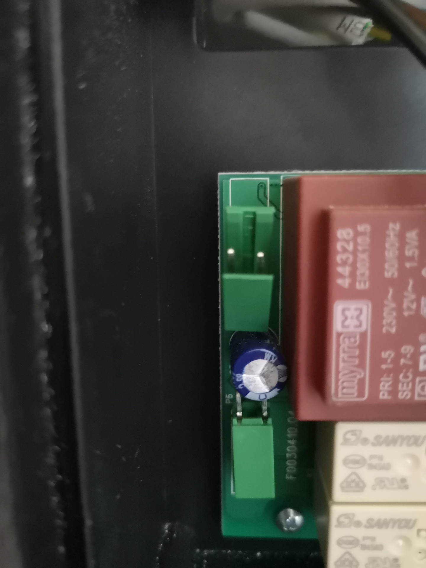

Üdv! Felismeri valaki ehhez melyik csatlakozó a megfelelő? Egy központi porszívó csatlakozója, de elveszett.
Köszönöm előre is
Egy transzformátor kevés menetszámú primer, és nagyon sok menetszámú szekunder tekercseléssel. Hasonló, mint az autó gyújtó transzformátor.
A primer tekercsre impulzust adva a szekunder tekercs kivezetésein szikra ugrik át, ha elég közel vannak egymáshoz. Gyakorlatilag a bemenő feszültségimpulzust transzformálja fel nagy feszültségre, és általában impulzus üzemben működtetik. Sok impulzust adva a primerre sok szikra ugrik át, akár "folyamatos" szikrázás is lehet, ha elég nagy frekvenciával hajtják primer oldalon.
Egyszerűbb lenne, ha legalább érintkező távolságot írtál volna... Kezdésnek pl. itt nézz körül.
Valamiféle 45 fokos quick connect csatlakozó, lehet a másik fele csavaros, lehet krimpelhető. Ha 2.54mm vagy 2mm szabvány távolságúak a pinek én kicserélném egy csavaros blokkra és érvéghüvelyes kábelt raknék bele.
Ránézésre erre hasonlít: Bővebben: Link. Ennek van nyitott változata is. Ha másként nem megy, cseréld ki csavarozhatóra, az garantáltan nem veszik el: Bővebben: Link. Már ha a lábak távolsága 5.08 mm. Ha 5 mm, akkor abba is bele lehet szuszakolni.
Köszönöm a válaszokat, így már megoldható.
