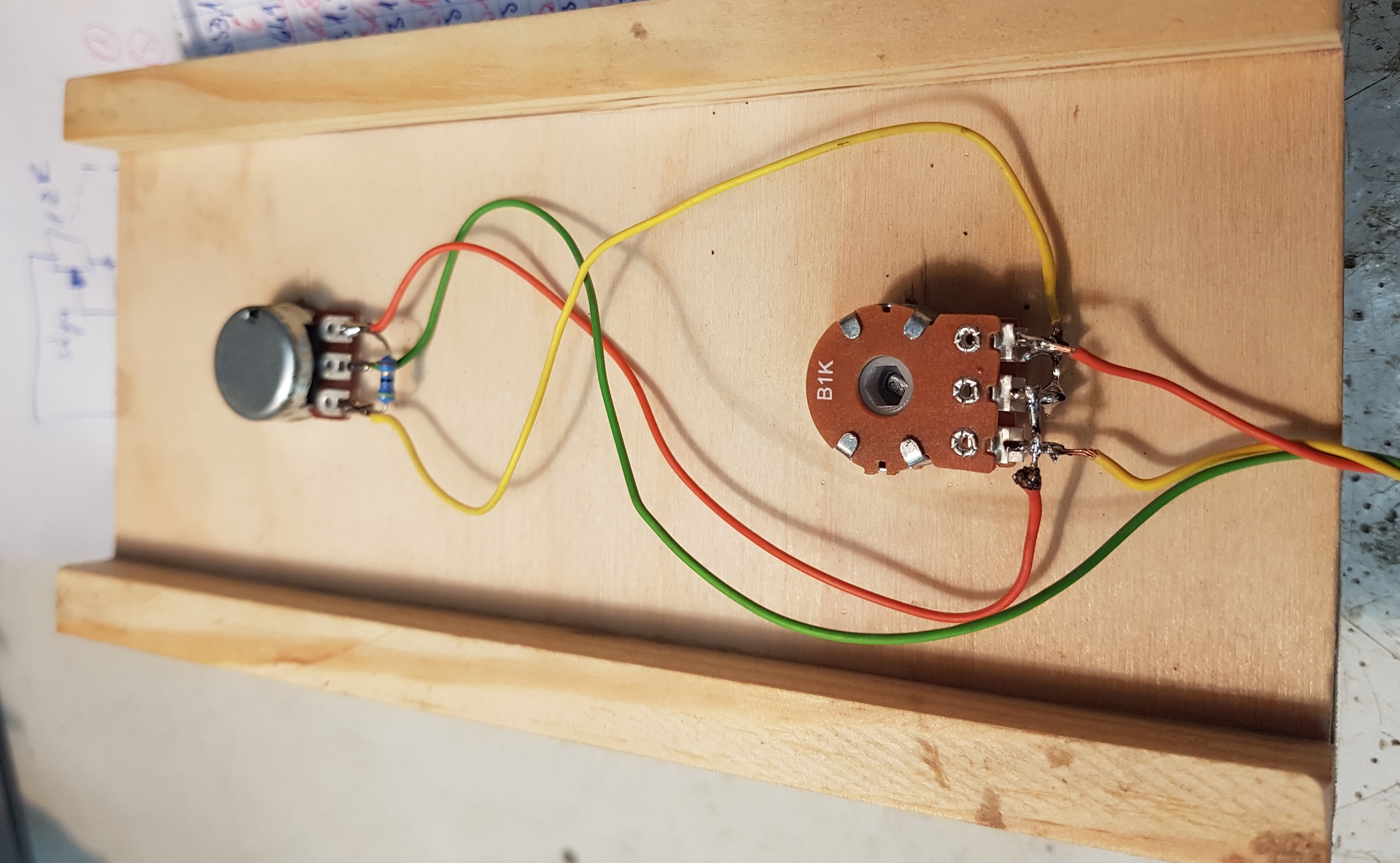

(#) Alkotó hozzászólása Szept 12, 2021 / 5
Az LPSU finomszabályozásával kapcsolatban megmértem két lehetséges megoldást. Az egyiket hetekkel ezelőtt, a másikat a napokban.
Illetve szóba került itt korábban a stabilitás kérdése, amivel kapcsolatban találomra elvégeztem egy melegítős mérést, és egy időbeni változást is megmértem.
Mellékeltem egy összefoglalót a mérésekről.
(#) tothtechnika2 válasza Alkotó hozzászólására (») Szept 13, 2021 /
A melegítéses stabilitás mérésnél ugye 19,9 és 20.0 között ugrált nem 12.0V, mint írtad?? Egyébként az ilyen mérést külső pontos multiméterrel kell végezni, nem a beépítetten, mert azt is melegíted.
A hozzászólás módosítva: Szept 13, 2021
(#) Alkotó válasza tothtechnika2 hozzászólására (») Szept 13, 2021 /
Köszönöm az észrevételt. Igen, igazad van, elírtam az értéket. 19,99 és 20,00 között ugrált, mint azt a fotó is mutatja.
A mérési metodikát én sem érzem kikezdhetetlennek, biztosan lehetne ezt jelentősen finomítani.
A mérőegységet igyekeztem nem melegíteni közvetlenül, de biztosan kapott az is a hajszárítóból.
A "külső" multiméter, még megoldható lenne nekem is, de a "pontos" az már sokkal ravaszabb feltétel. Ameddig 1 multiméterem volt, addig az volt az etalon. Most már több is van, és ezzel együtt az illúzió is szétfoszlott, mert egymáshoz képest nem azonos értéket mutatnak.
Annyit megtettem, hogy egy kiválasztott multiméterhez 30 V-on beállítottam a mérőegységet (van erre lehetőség feszültség és árammérésnél külön-külön), és a feszültséget változtatva ellenőriztem az egybeesést. 5-50 V tartományban nagyon jó az együtt-futás, de 5 V alatt nyílik az olló és 100 mV-nál már egészen nagy a kijelzési eltérés (de azt nem tudjuk melyik érték a jó).
