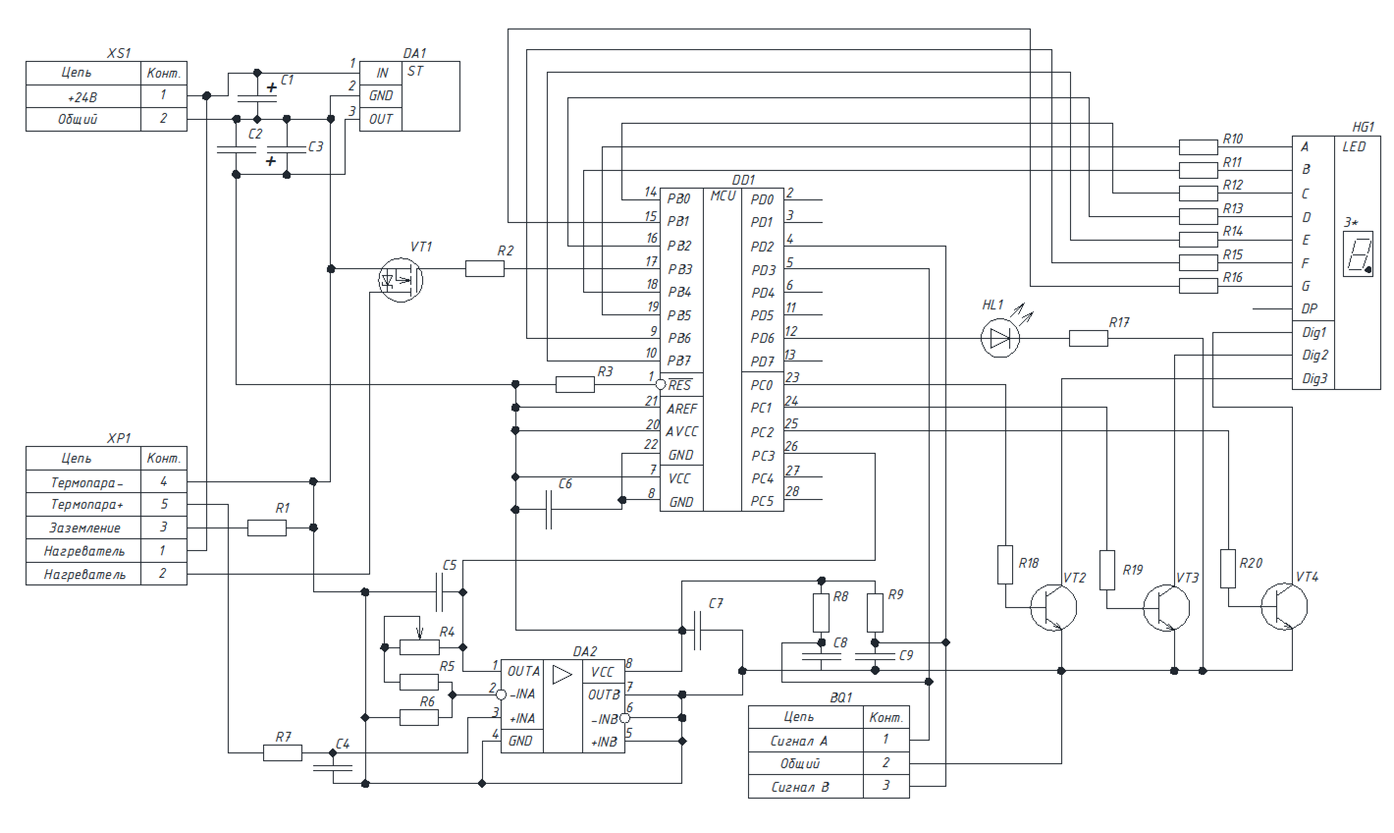

Sziasztok! A mellékelt kapcsolásnál nagyon halvány a kijelző. Lehet ezen szakszerűen segíteni vagy csere? A kijelző BC56-12GWA közös katód. A prototipus is ezzel lett építve..
R10-16 értékét csökkentsd az határozza meg a szegmensek áramát ,és így a fényerőt is .
Talán a legegyszerűbb (ámbár gányolásnak néz ki) párhuzamosan ráforrasztani egy másik ellenállást.
Azt nem ellenőriztem, hogy az IC birja-e?
Nézd meg a VT2,3,4 tranyokat, lehet, hogy azok a hunyok átmenetileg betegek, vagy a földvezeték rohadozik.
Köszi, kaqkk, Gafly, Massawa kipróbálom és beszámolok az eredményről. Az R10-16 1K értékű ellenállások, a tranyók és az összes alkatrész újak beleértve a kijelzőt is...
Ha az a stabkocka a bal felső sarokban 7805, akkor az 1k ránézésre is sovány...
R10-16-ot 1K-t cseréltem 150 Ohm-ra, így kielégítőnek mondható a fényerő, bár megvakulni így sem lehet tőle. Szerintetek ezt az upgradet elviseli a kijelző hosszabb távon?
Milyen szinű a kijelzö. Ha piros 2-500 Ohm elég.
A ha sárga, kék, fehér akkor még a fele is. A hozzászólás módosítva: Szept 15, 2021
Adatlap.
1:10 kitöltésnél a maximális csúcsáram 145mA. Tápfeszültség 5V? Milyen típusú tranzisztor a VT2..VT4? Mekkorák az R18..R20 ellenállások? A hozzászólás módosítva: Szept 15, 2021
Arra is jo 2 V kell, hogy müködjön, azaz az 5 V bol marad 3V és azon kell neked 10-20 mAt elnyeletni az ellenállással. (20 mA => 150 Ohm).
Ráadásul az 1/10 kitöltésnél még ettől is kisebb ellenállás kell. A hozzászólás módosítva: Szept 15, 2021
BC547 a tranzisztorok, az ellenállások 1K szintén, a kijelző zöld.
A, B, vagy C? nem mindegy.
A BC547 helyett én ehhez a kijelzőhöz nagyobb áramút tettem volna nappali használatra.
Köszi mindenkinek! Jó lett a cucc 150Ohm-al. Látható, működik, nem melegszik semmi a pákán kívül.
