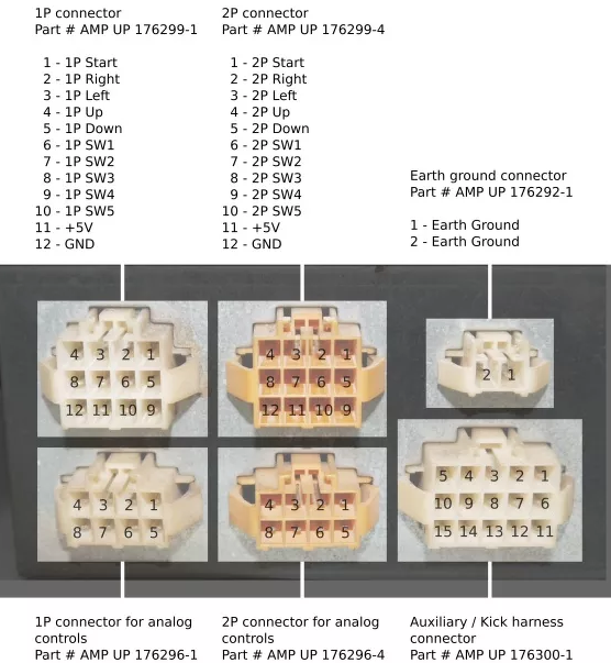

Uraim, a képen látható csatlakozó anyukákat és apukákat keresek.
A képen 2 típus ami érdekelne: amp up 176299 és a amp up 176296
Kérdezném, hogy ezt a csatlakozót itthon, hogyan hívjuk és honnét tudok rendelni?
hestore-n túl vagyok, nincs sajnos, legalább is nem találok.
A nagyobbikból 2 párra a kisebb 8-asból 1 párra lenne szükségem.
előre is köszi a segítséget.
(#) Bakman válasza don_peter hozzászólására (») Szept 18, 2021 /
Talán ez a család: Bővebben: Link.
(#) don_peter válasza Bakman hozzászólására (») Szept 18, 2021 /
Köszi, sajnos nincs közte a keresett dugó páros egyike sem.
Találtam egy ilyet, hátha segítene valakinek a számunkra elérhető megfelelőét megtalálni.
Csatlakozó manuálja: https://wiki.arcadeotaku.com/images/9/98/AMP_UP_instruction_sheet.PDF

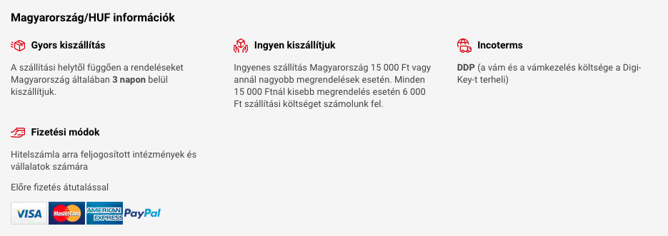

(#) majkimester válasza don_peter hozzászólására (») Szept 18, 2021 /
Digikey-nél VAN.
(#) don_peter válasza majkimester hozzászólására (») Szept 19, 2021 /
Azon gondolkodom, hogy ennek a cégnek hol van a telephelye. Ha Anglia, akkor pazar, mert nem csak drága, de lehet még az adó is meg húz. rendeltél már innen? Tudsz infót? Köszi.
(#) Bakman válasza don_peter hozzászólására (») Szept 19, 2021 /
Kb. az egyik legnagyobb alkatrészforgalmazó, amelyik magánszemélyeket is kiszolgál.
(#) kadarist válasza don_peter hozzászólására (») Szept 19, 2021 / 1
Szia! Itt is szétnézhetsz. Bővebben: Link.
(#) don_peter válasza Bakman hozzászólására (») Szept 19, 2021 /
Köszi, de a 6eFt-os szállítás kicsit borsos. Ha nem DDP, akkor pedig még adó is kíséri.
A hozzászólás módosítva: Szept 19, 2021
(#) don_peter válasza kadarist hozzászólására (») Szept 19, 2021 /
Köszi, ezt átnyálazom. Jó sok mindenük van.
(#) Bakman válasza don_peter hozzászólására (») Szept 19, 2021 1 / 1
Biztos hogy nem kíséri adó, már vásároltam onnan és a Mouser-től is. Egy trükk van, az árak nettó árak, a fizetés előtt adják hozzá a magyarországi ÁFÁ-t. Én is csak akkor rendelek valamelyikből, ha nincs más opció, akkor viszont összevárom a szükséges alaktrészeket, hogy elérjem az ingyenes szállítást.
Köszi, észben tartom. Egyelőre csak 3 db csatlakozóért nem éri meg megrendelni tőlük.
