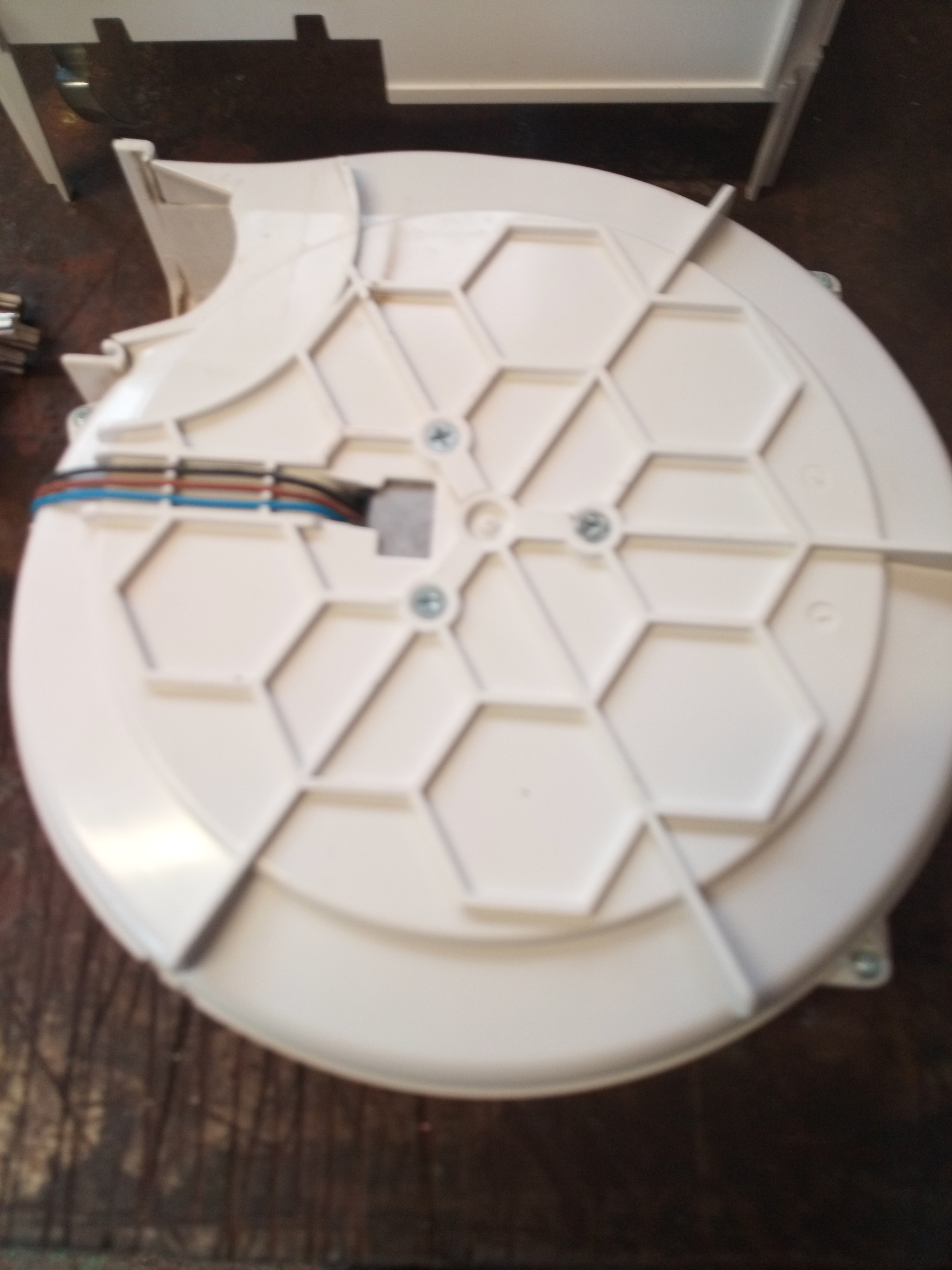

Üdv a csapatnak! Egy szellőztető ventilátor fordulatszáma drasztikusan leesett, morgó hangot ad. A típusa: LIIMODOR type CNA45/20l100 Semmit nem tudok róla. Amit kiderítettem annyi, hogy aszinkron motor 0,47µF az álandó üzemű kondija, erre gyanakszom. A készüléket kiszerelt állapotban kaptam. Nem ismerem a vezérlését, van rajta egy több tüskés csatlakozó ami a fali házához csatlakoztatja. Ismeri valaki?

(#) Horvath65 válasza Atis57 hozzászólására (») Okt 2, 2021 /

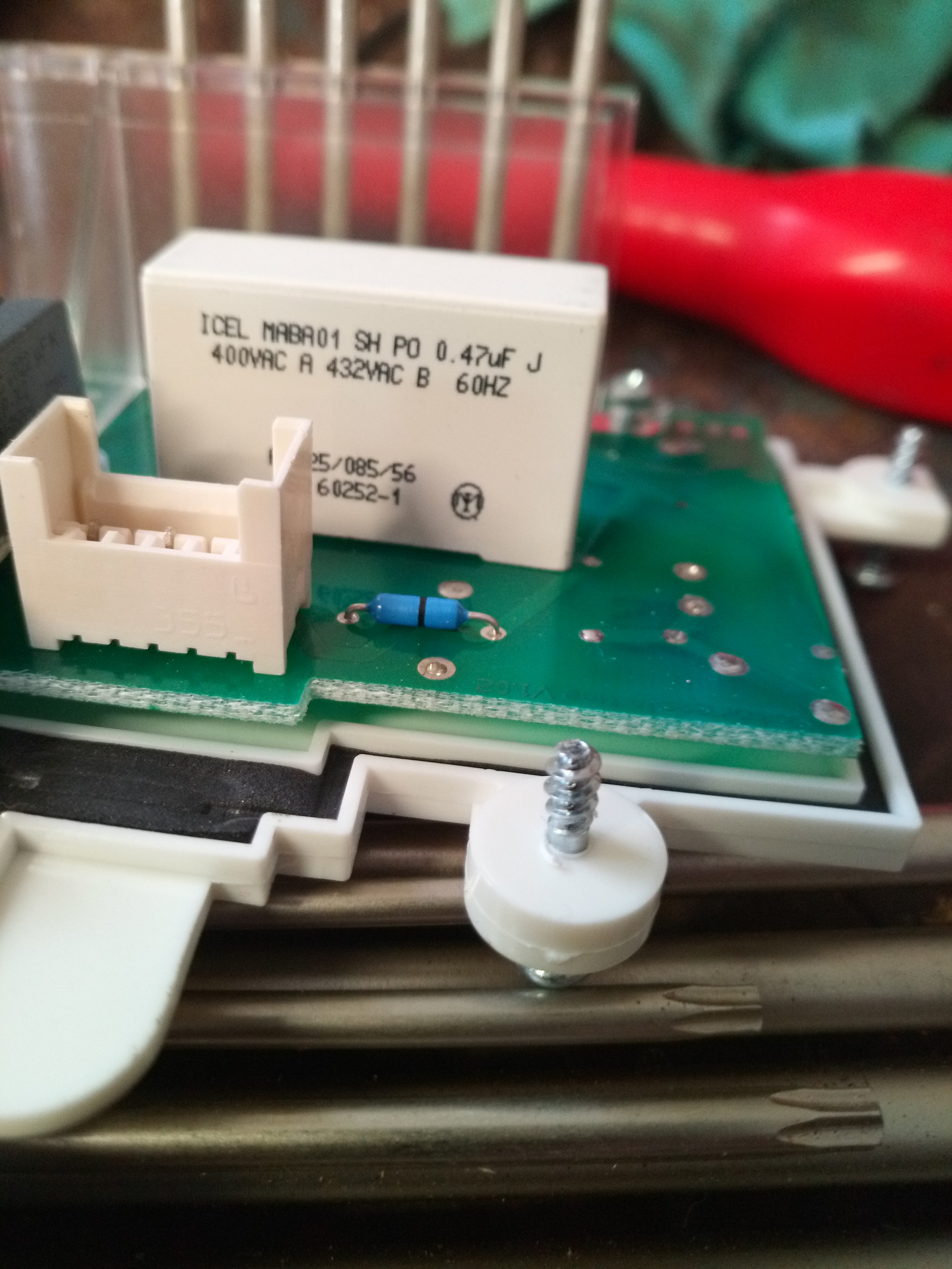

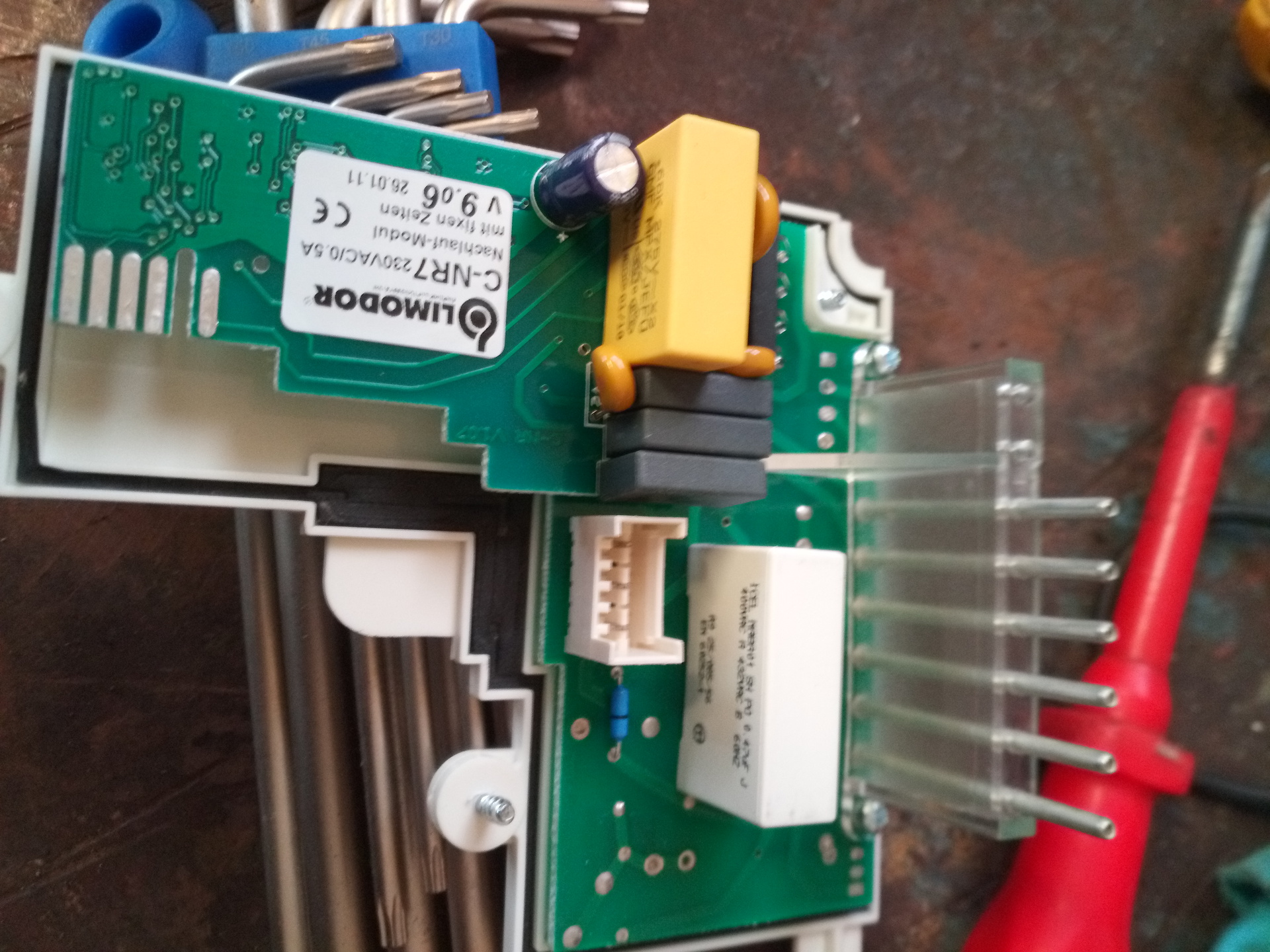

Heló! A csapágyazás rendben, viszont elég koszos volt ezért kitakarítottam, szépen futott. Így ki próbálja a tulaj. Mivel semmi ismeretem róla nem akartam össze vissza méregetni, időm sem volt rá. Ha nem működik vissza hozza atulaj. A kondi eg panelon van több IC kíséretébenezért sem akartam turkálni benne, mert nem tudom a működési elvét. A képeket az előbb elfelejtettem feltenni, pótlom.

(#) proli007 válasza Horvath65 hozzászólására (») Okt 2, 2021 / 1
Hello! Mérd meg a nagy fehér és nagy sárga kondit, nem kapacitásvesztett-e..
(#) Horvath65 válasza proli007 hozzászólására (») Okt 2, 2021 /
Helló! Amint a kezembe lesz rámérek. Mi az az érték ami még elfogadható? Ki forrasztott állapotba mérjem ugye? Az elektronikában a lehetséges mosfetek nem mennek tönkre?

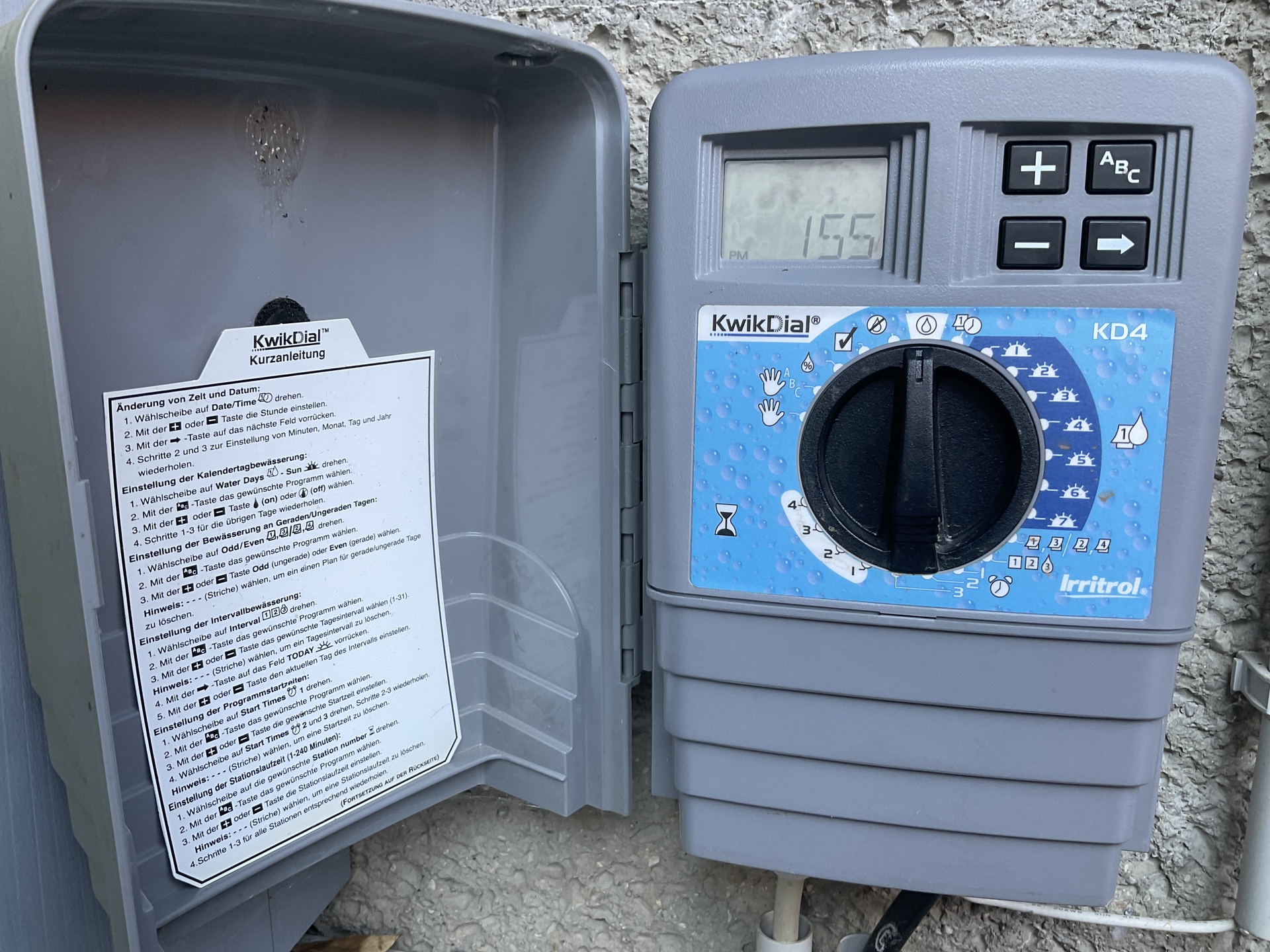

Ma egy ujabb nekifutást tettem a FI kapcsolo érzékenységének a behatárolására. Ki is derült a gond, de nem tudom mit lehet vele kezdeni. Két berendezés okozza a PE és az N között a gondot. Az egyik a kerti öntözöberendezés vezérlö komputere. Ott a két vezeték között kevesebb mint 1 MOhmot mutat a szigetelésmérö, ráadásul polaritásfüggö pár 100 kOhm különbséggel. Ennek belül egy 24V6A-s kapcsitápja van, de sajnos nem bonthato.

Ráadásul az öntözö komputer teljesen szigetelt müanyagdobozban van, a kimenetek mind 24 V-sak igy az sem tudom, abba miért vezették be a PE vezetéket.

(#) erbe válasza Horvath65 hozzászólására (») Okt 2, 2021 /
Ez egy időzített WC szellőztető ventilátor. Nem hinném, hogy MOSFET, legfeljebb triac lehet benne.
(#) Horvath65 válasza erbe hozzászólására (») Okt 3, 2021 /
Helló! Köszönöm. Nem láttam benne teljesítmény félvezetőt. De talán a kezembe kerül hétfőn, akkor tüzetesebben megnézem.
(#) Gafly válasza Horvath65 hozzászólására (») Okt 3, 2021 /
Lehet gyengeáramúnak álcázza magát.
Ahogy nézem az SMD cuccok a másik oldalon vannak...

Milyen öntöző az gyanúsított? Gyakorlatilag mindegyik egy 24V trafóval indul, vagy elemről működik.
(#) Massawa válasza nedudgi hozzászólására (») Okt 3, 2021 /
Ez egy Gardena merülö motorszivattyu 230-rol ,egy és mindig vizalatt van. Magátol indul, ha megnyitsz egy csapot és megáll, ha elzárod.
Ahogy irtam van egy másik szivattyum ugyanattol a cégtöl, az is eleve viz alatti, söt eredetileg szennyviz kipumpálására szolgál. Az a gép még sohasem volt használva, csak arra van, ha esetleg esö stb elárasztaná a pincét. Az is érdekes modon a nagyfeszültségü szigetelés mérövel 1 MOhm alatti ellenállást mutat, egy digitális szigetelömérövel ( fogos árammérö) viszont joval több mint 1 MOhmot mutat.
Az öntözö berendezés, ahogy irtam valoban 24V-os csapokat kezel. Egy müanyagházban van a kapcsolotáp meg a komplett vezérlés, a kimenetek mind alacsonyfeszültségüek. Azt gyanitom ( még nem mértem), hogy a PE össze van kötve a 24V GND -jével és az okozhatja a gondot.
Igy néz ki a vezérlö.
