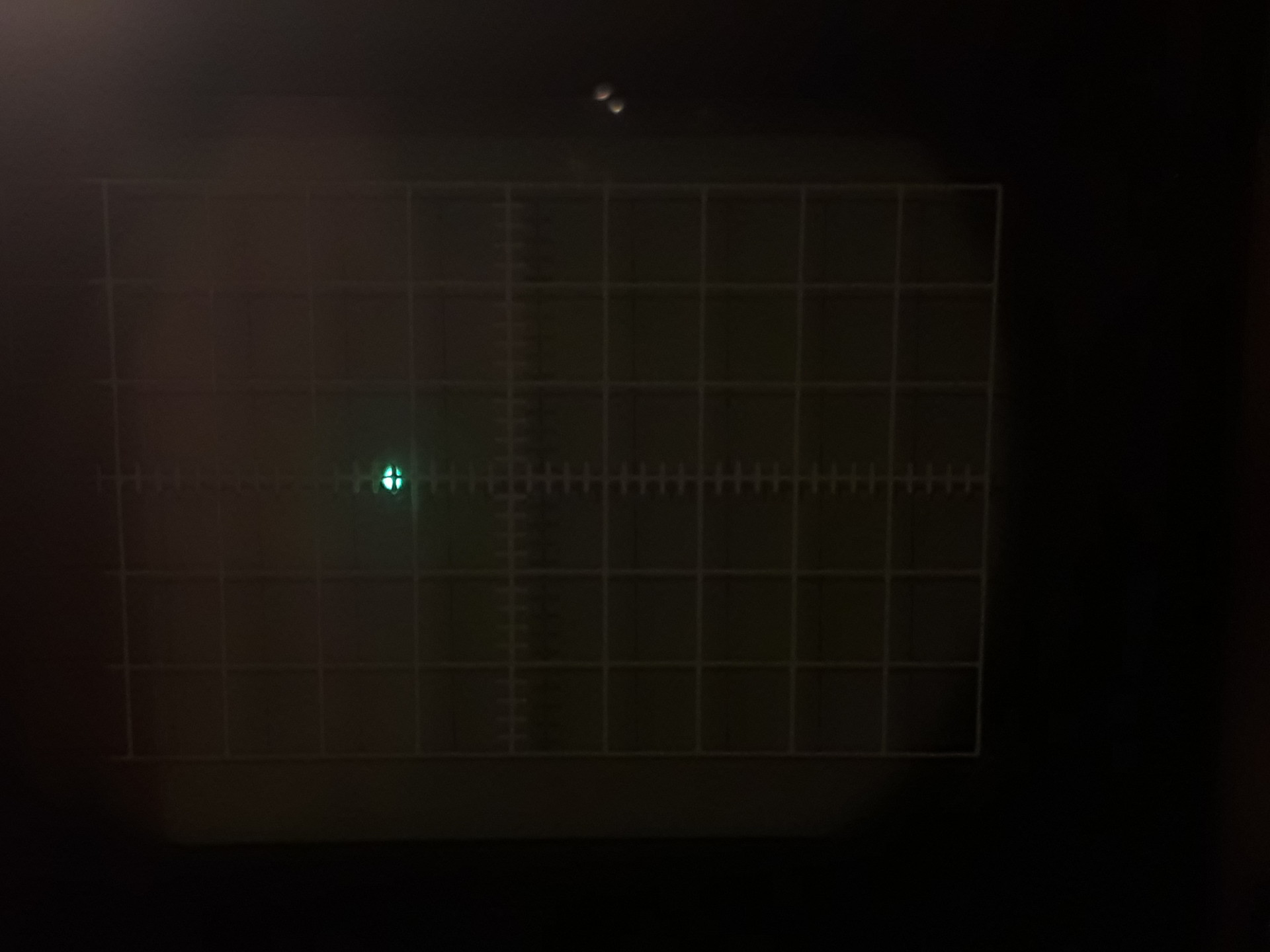

Ismét tanácsot és segítséget kérnék tőletek.
Hozzá jutottam egy RFT EO-211 (1989 gyártású) régebbi típusú szkóphoz.
Azonban probléma adott vele, mégpedig sajnos a zöld pont nem jelnik meg a képernyőén, tehát nincs sugár.
Amikor megkaptam, akkor teljesen jól működött. Egy hétig semmi gond nem volt vele. 2 nappal ezlőtt sajnos a műhelyben még nem volt fűtés, a levegő hőmérséklete kb. 12 °C fokra csökkent, gondolom ettől történt benne valami.
A bekapcsolást jelző LED-je világít, a cső fűtése működik.
Mivel eléggé régi szkóp, tudom bármi megtörténhet benne. Esetleg van benne, illetve esetleg van ennek a szkópban valami jellemzője, ami típushiba lehet?
Köszönöm a segíségeteket!
A hozzászólás módosítva: Okt 13, 2021

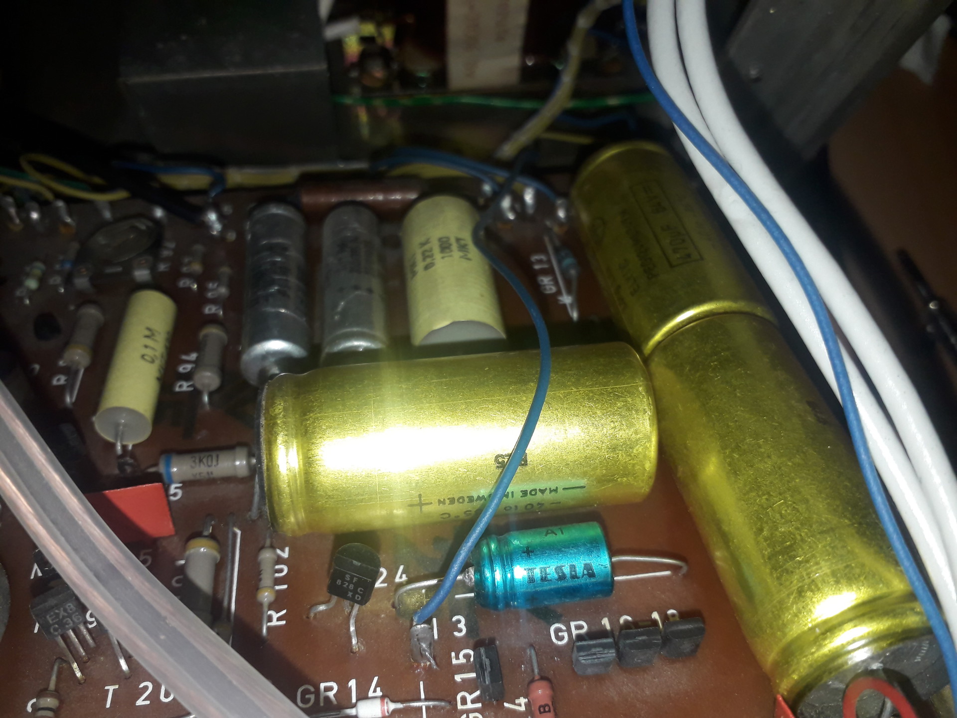

A 4. lábon mérhető feszültség: 306 V ( 153 V mérve) és 122 V ( 61 V mérve) az R4 potméter állasától függően.
A 2. lábon mérhető feszültség: 420 V ( 210 V mérve) és 1260 V ( 630 V mérve) az R3 potméter állasától függően.
Láttam egy gyanús kifolyt kondenzátort, de lehet nem ő lesz a Júdás. Kicserélem. Sajnos a valóságban az alkatrészek pozíciószáma eltér a rajzétól, így egy kicsit nehezebb követni a kapcsolási rajzot.

(#) sany hozzászólása Okt 14, 2021 /
Találtam egy kiszakadt vezetéket. Egyszerűen nem tudom honnan szakadt ki. A 27. ponttól megy a T/Div fokozatkapcsolóhoz. Nézem, de nem látom, nem találom a kapcsolási rajzon. Pedig a fokozatkapcsolóról szakadt le.
A hozzászólás módosítva: Okt 14, 2021
(#) sany válasza sany hozzászólására (») Okt 14, 2021 /
Találtam még egy vezetéket, ami leszakadt, ugyanabból a vezeték fajtából. Visszaforrasztottam. Az Y bemeneti fokozatból kijövő 3 -as számú vezeték is le volt szakadva.
A jó hír, hogy megjött a sugár.
De viszont sajnos csak egy pont van, tehát nincs mozgás (oszcillátor nem indul el, nincs vonal ). A rajzon a 27-es kivezetés a kapcsolási rajzon lévő két Darlingtonban (T2019 és T2020 ) kapcsolt tranzisztorra megy. Én úgy sejtem, hogy ez a két tranzisztor bázisáról az T/DIV fokozat kapcsolóról veszi le a tápfeszültséget, ami a 20 kivezetésről jön. De sajnos ezt a 20 -as kivezetést én nem találom a panelen kivezetve. Így gondolom valahol a fokozatkapcsoló egyik érintkezőén lehet valahol. Ahonnan, a 27-es pontról érkező vezeték kiszakadt, nem találom azt a forrpontot. Azt gondoltam, hogyha ezt a vezetéket összekötöm, azzal a ponttal ahonnan jön eredetileg jó lesz, de nem.
Szerintem, a fokozatkapcsoló környéken lehet a gond, mert a horizontális (vízszintes) tájolás csak a képernyő feléig megy. A függőleges sugár tájolás a teljes mozgástartományban megy, teljesen jól működik.
Szerintetek, mit mérjek? Mit vizsgáljak meg? Mit hova kössek?
470µF táp puffer kondik is cserélve. Sokkal szebb a sugár, mint volt.
Gafly a kondik jó helyre kerültek Békéscsabáról.
(#) sany hozzászólása Okt 15, 2021 / 2
Jelentem a műtét sikerült!
Négy napi szerelés után, ma sikerült megtalálni a hibát. A 14,2 V előállítását végző áteresztő tranzisztor, az SF828 típusú tranisztoról van szó, meghibásodott, valamiért a feszültség megemelkedett 64 V-ot mértem a tranzisztor emitterén. Csoda, hogy az áramkörében lèvő kondik kibírták. A 15 V-os Zenner-diódát kicserélve és a tranzisztort MJ13003 típusúra kicserélve újjászületett. Aztán a fokozatkapcsolóból leszakadt vezetéknek a helyét megtaláltam a kapcsolási rajz követése során, a fokozatkapcsolón lévő ellenállásokat már el is neveztem, annyiszor láttam őket.

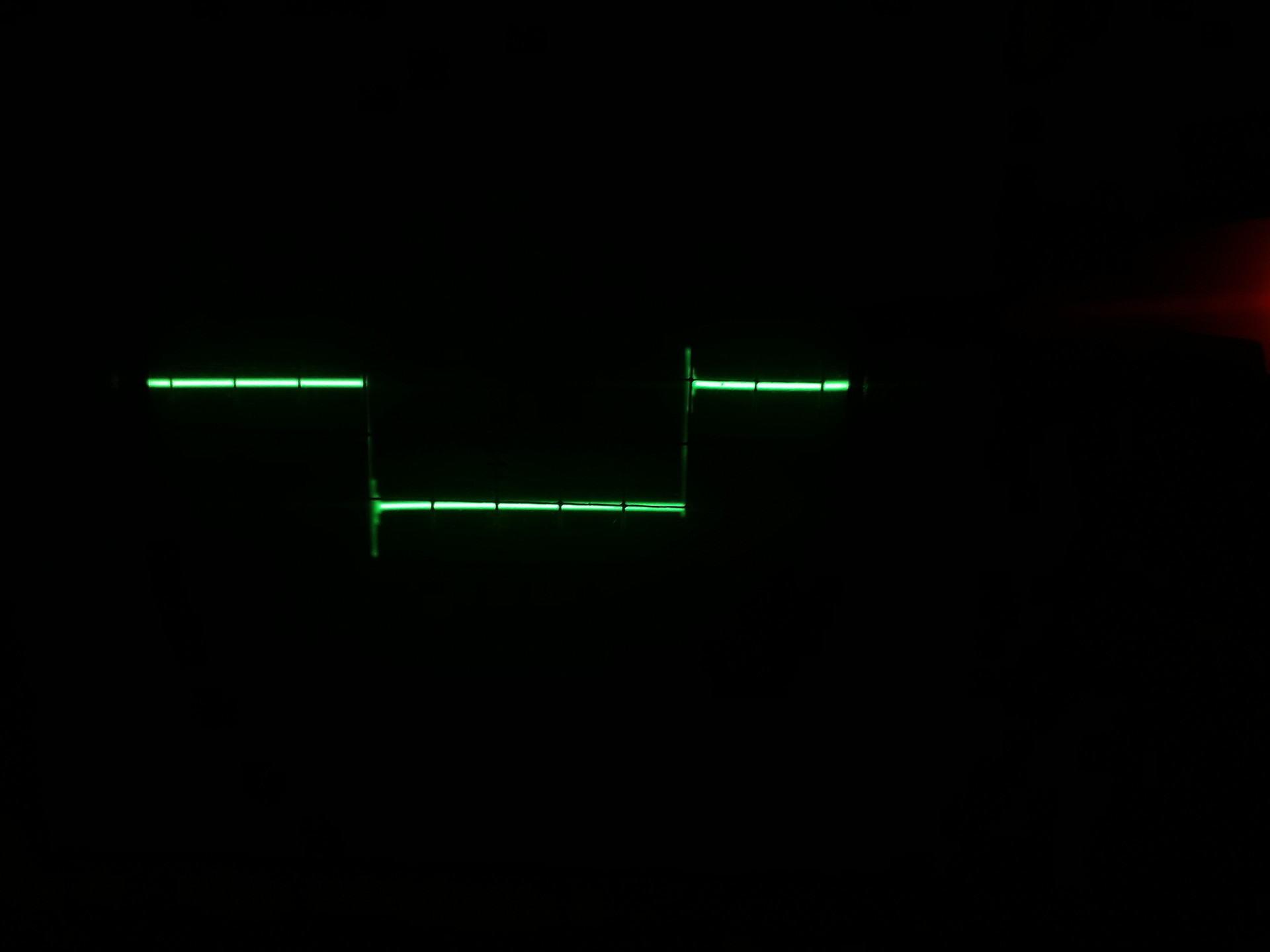

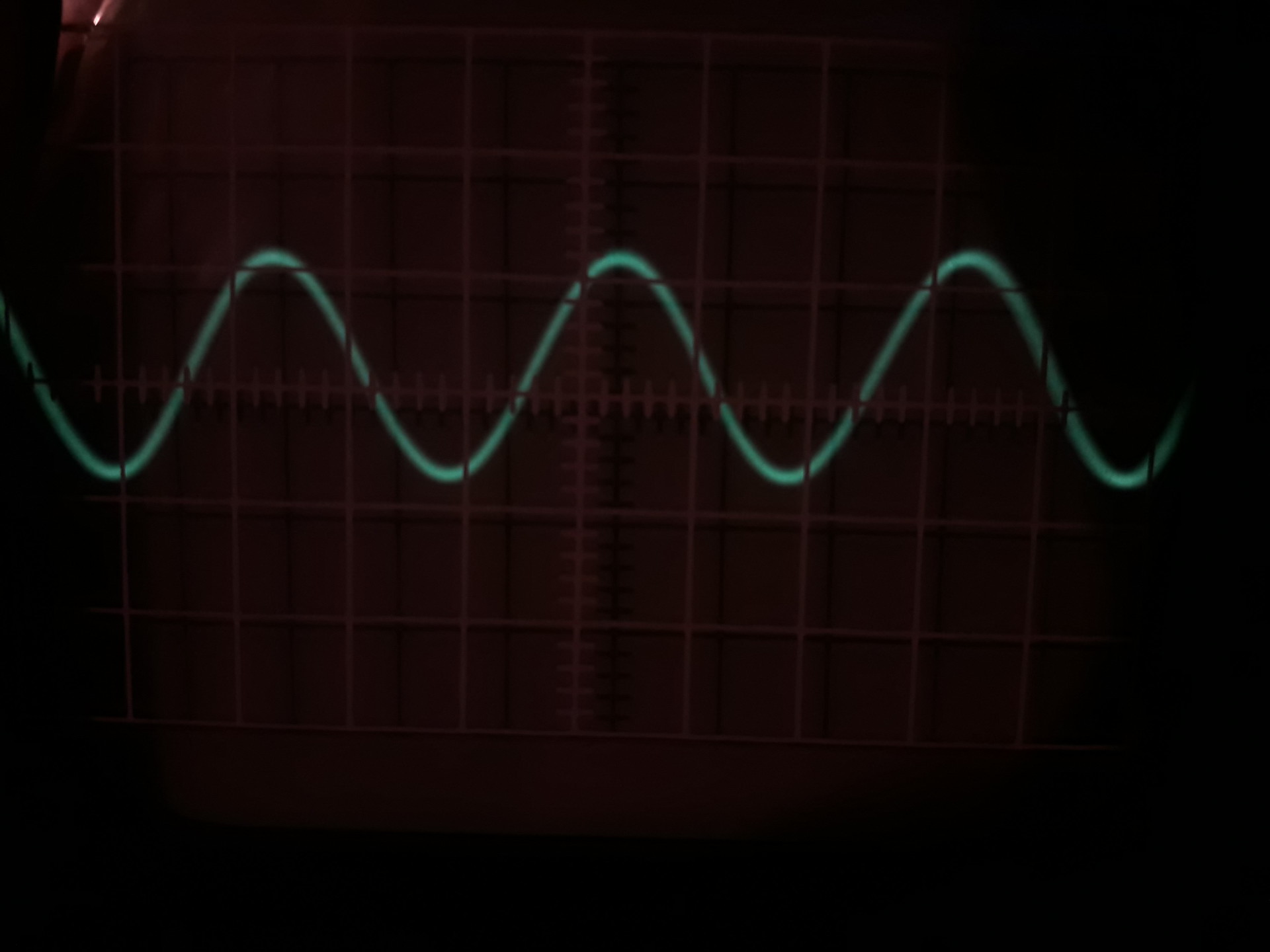

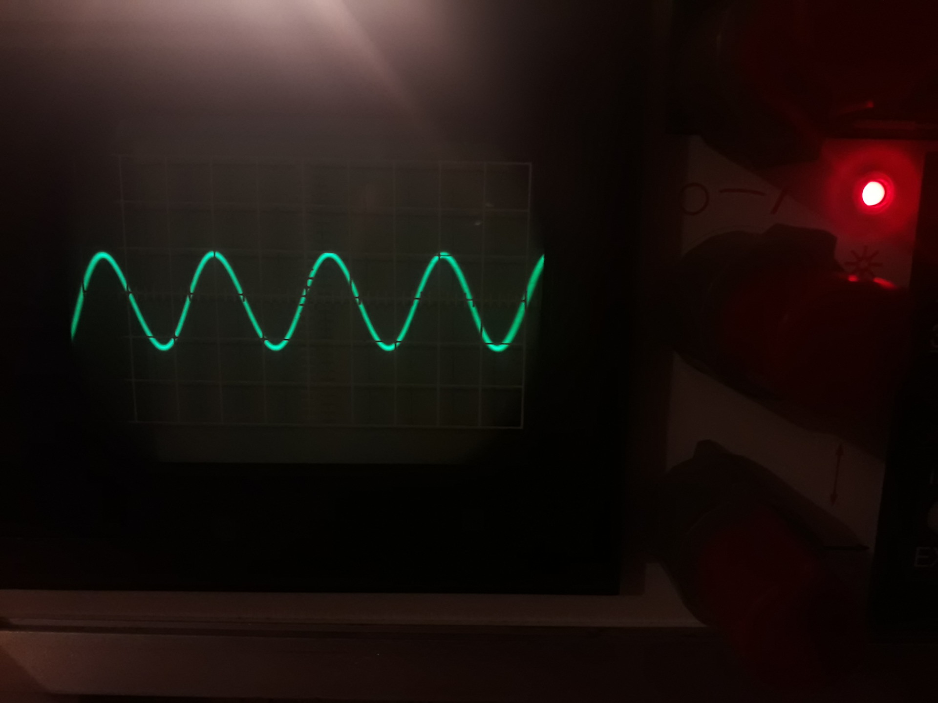

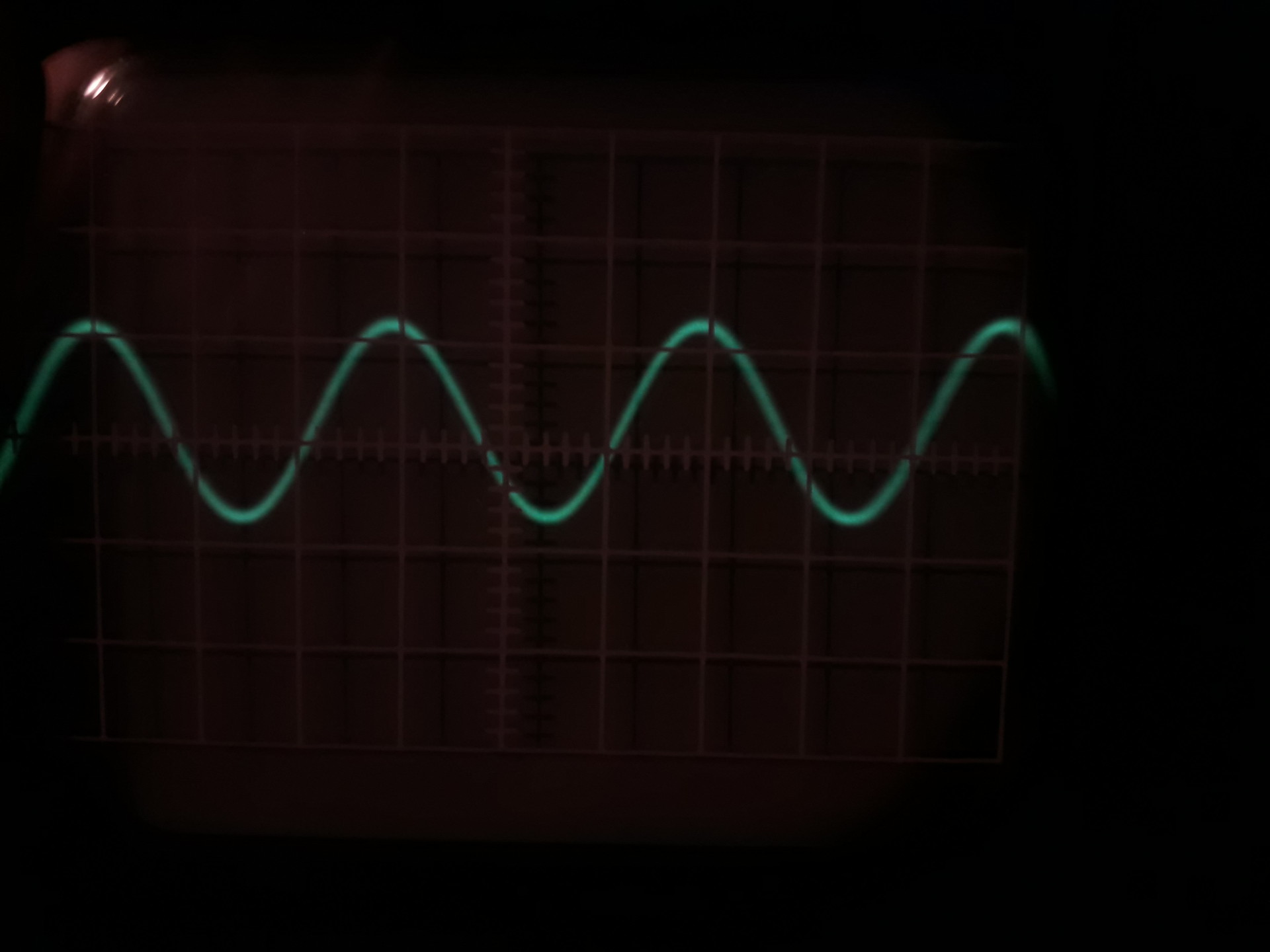

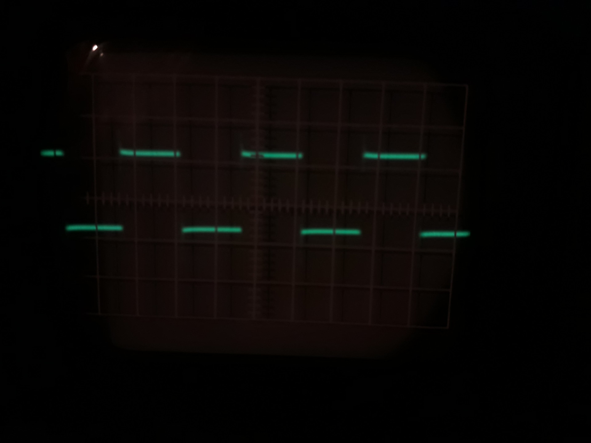

(#) Ge Lee válasza sany hozzászólására (») Okt 16, 2021 /
A fénykép csalóka, vagy valóban torzít a bal oldala? Négyszögjellel jobban látszanának a hibák.
(#) sany válasza Ge Lee hozzászólására (») Okt 16, 2021 /
Jobban megnézve lehet kicsit torzít. Melyik potival tudok állítani a panelon rajta?
(#) gkari válasza sany hozzászólására (») Okt 16, 2021 /
Próbáld kisebb fényerővel, és ha lehet, jobb fókusszal, akkor jobban látható, hogy van - e torzítás.
(#) sany válasza gkari hozzászólására (») Okt 16, 2021 /
Itt van pár kép.
A hozzászólás módosítva: Okt 16, 2021
(#) gkari válasza sany hozzászólására (») Okt 18, 2021 /
Persze, hogy a négyszögjelen van némi torzítás (meg pici túllövés), de szerintem ez még elmegy. A szinuszjelen szerintem nem látható torzítás.
