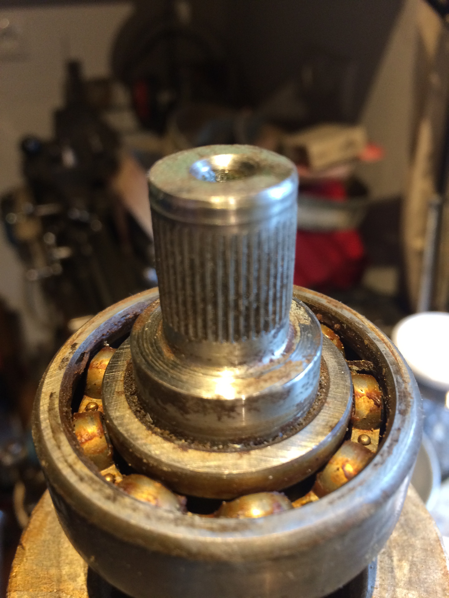

Nem tudok rájönni, hogyan lehet levenni ezt a ventillátor lapátot, IMI villanymotorról, ugyanis csapágyat szeretnék cserélni, és az alatta van. Eddig azt gondoltam nem vagyok béna, de erre sehogy sem tudok rájönni, eltörni nem szeretném. Előre is köszönöm a segítséget A hozzászólás módosítva: Okt 10, 2021
Először állítsd vízbe egy napra legalább. Aztán kétkaros lehúzó, azokba az oldal-lyukakba akasztva. Úgy látom zéger nincs, de áztatás után nézd meg jól.
Vízbe? Ez komoly?
Akkor semmi menet nincs, csak rá van tolva a tengelyre?
Bizony, hogy fellazítsa a koszt, oxidot. Nem szokott menetes lenni. Ha egyirányú üzemre is van a motor, a forgásirány változás sosem kizárható.
Mindenesetre köszönöm a választ! Először megpróbálom csavarlazítóval, ha nem megy akkor jöhet a víz...
Én nem igazán kedvelem a csavarlazítót, sok sikerélményem nem volt vele. Próbáld meg, de annak is idő kell. Ha szeretnéd elhajlítani, eltörni, akkor hajrá. Amíg ilyen redvás, nemigen szokták elengedni egymást. Két csavarhúzóval (pajszer) próbálkozhatsz.
Szia! A felkínált lehetőség ott van a ventilátor lapáton csak megfelelő lehúzó szerszám kell hozzá például ilyen amelyik szárait lehet szétcsúszás ellen rögzíteni. A venti lapáton ott van az a két "öntecs" ami alatt furat is van, abba kell beleakasztani a körmöket és lehet lehúzni. Előtte le kellene drótkefézni majd a tengelyvégen okozott sérülésből fakadó átmérő torzulást lekerekíteni reszelővel, majd csavarlazítóval befújni, majd megfelelő átmérőjőjű lyukasztóval (kb. 8-10mm) a tengely mellet felülről ráütni a lapát anyagára, hogy megmozduljanak a felületek egymáson és lehet próbálkozni a lehúzóval. Ha nincs lehúzó akkor kettő "combosabb" gépi csavarhúzó kell amivel be lehet nyúlni a lapát alatt a tengely tövéig és úgy lehet próbálkozni a lehúzással. Persze számos lehetőség van még amit most nem sorolnék fel.
Nagyon köszönöm a részletes választ, tanácsokat! Innentől biztosan megbírkózom a feladattal. A ráütés nagyon jó ötlet, az megmozdíthatja az évtized alatt összeállt felületeket.

VIM ajánlásából a tengelyvég torzulás javítása ne kerülje el a figyelmed a lehúzás előtt, mert ránézésre erősen meg van ütve.
Jelentem sikerült! Körül kellett kis multicsiszolóval dolgozni a szétvert tengelyvéget, a ráutés (egy megfelelő méretű persellyel), szintén hasznos volt, és a csavarlazító is biztosan használt neki. Csapágylehúzó és csókolom...

Törtem már el ilyen léhúzóval...ténylegesen elindult majd reccs
![]() Azóta 1: a melegítés 2: ha szét van húzva a moci akkor a pajzsot felrakni 2 fára hogy majd a tengely "leeshessen", tehát függőlegesen, majd a pajzsra ráfekszik a ventilapát és a tengelyt kiüti az ember. Ha már a csapágyillesztés laza (külső oldalon) akkor mint súlykalapács, tehát a forgórész súlyával is lehet játszani mert szokott lenni ilyenkor "játéka" lenni(főleg melegítve) és így ütni sem kell a tengelyt.
Igen a melegítés jó ötlet! A leeséstől nekem nem kellett félnem, ugyanis befogtam alu pofás satuba a tengelyt, így stabilan állt a szerelés közben.
