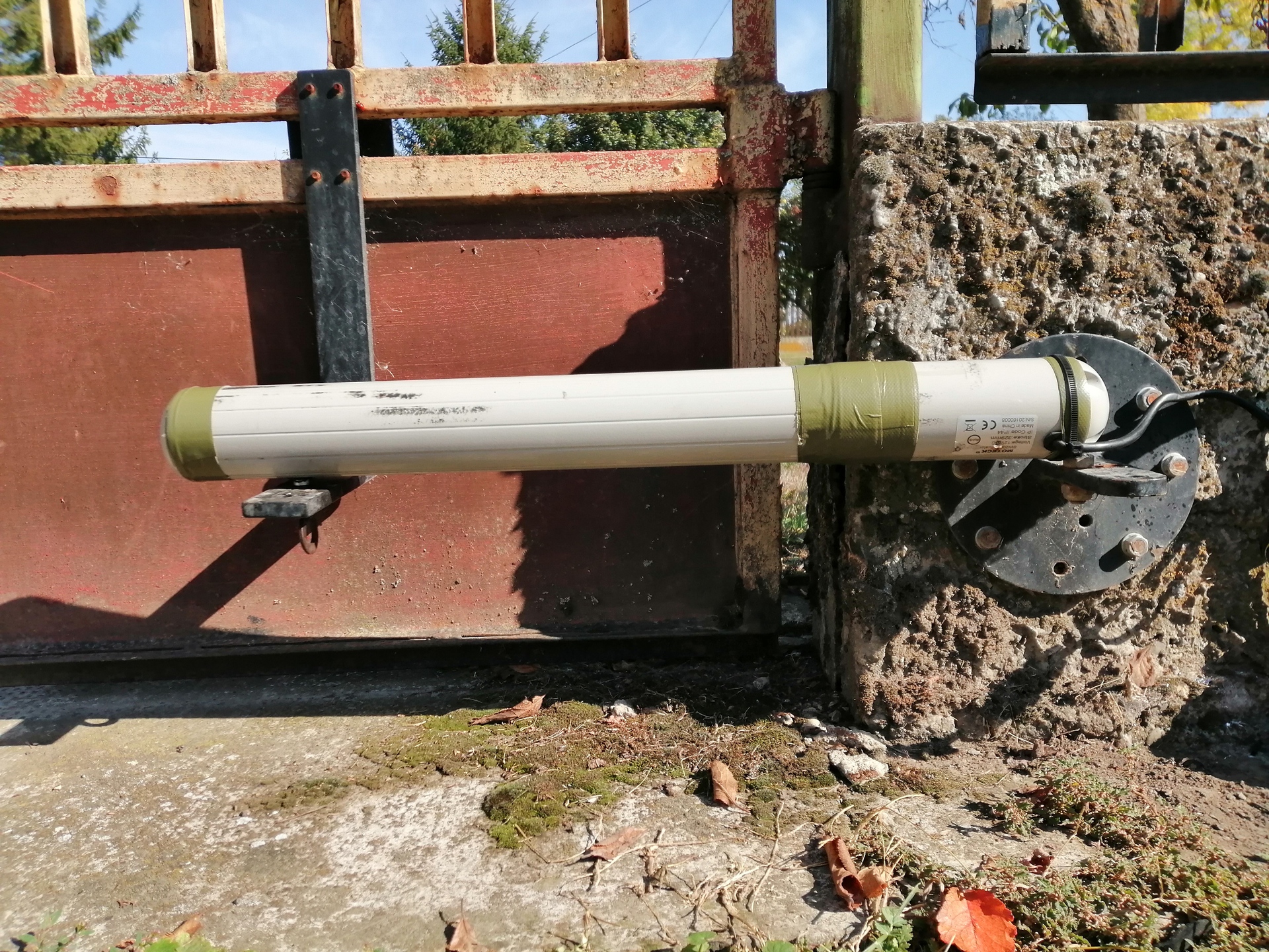

(#) uniman válasza mraulajos hozzászólására (») Szept 16, 2021 /
Az a kép innen származhat: "alap toló, úszókapu szett"
Viszont ebből a listáből már kiderül, hogy GR-4 a motor típusa! SIKER!
A hozzászólás módosítva: Szept 16, 2021
GR4.pdf
(#) mraulajos válasza uniman hozzászólására (») Szept 16, 2021 /
Raádásul "felfedeztem" a neten a saját fotómat erről a típusú motorról, amellyel 6 éve egy más helyszínen találkoztam...
Ezek szerint ismerős, csaknem ugrott be.?
Most már csak az a kérdés, hogy 4-es vagy 6-os, azaz 190 vagy 350 W, azaz 8 vagy 12,5 µF-es kondenzátor való hozzá. Talán a tekercsek ellenállásából meg lehet saccolni...
Kb. 5 évvel ezelőtt, egy Beninca Kit Bull 20 ra, a gyári 31,5 µF kondi helyett, 35 µF ost raktam, mert nem akart bírni. (nagyon nehéz kapu) Azóta is megy. Bika lett.

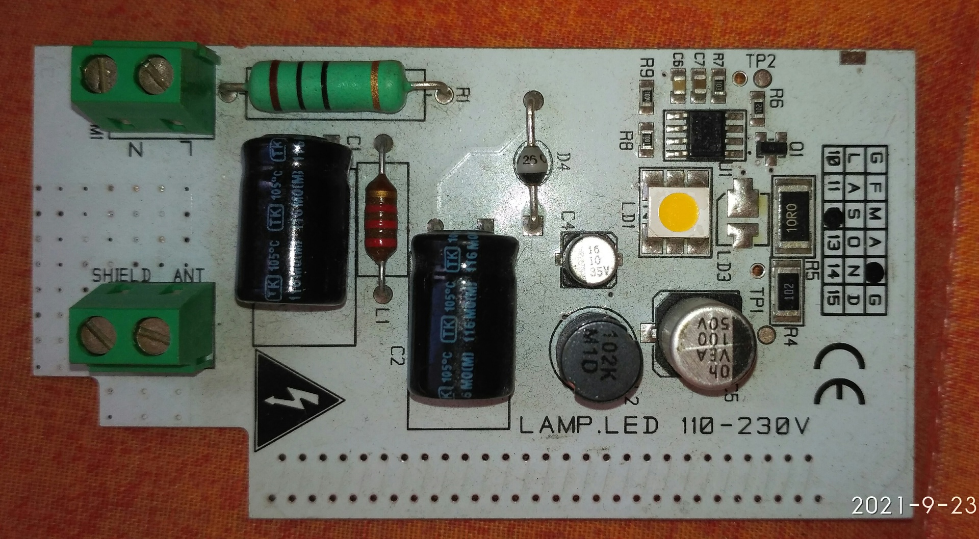

(#) uniman válasza mraulajos hozzászólására (») Szept 23, 2021 /
Ez csak most került a kezembe...de ez már 110-220V-os!

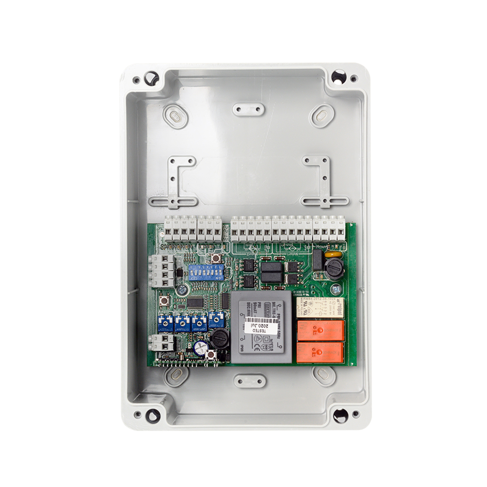

Hali! Szenvedek, egy ECO-2 vezérléssel. A szárnyak időeltolási idejét, képtelenség beállítani. Nyitásnál, nincs a 2mp. késleltetés. A zárási késleltetést ha állítom, pár műveletet csinál a beállított értéken, aztán egyszerre kezd zárni mind két szárny. Sőt, van hogy a 1es megelőzi az 2est. Ebben az esetben, jön a nyitási bonyodalom. Találkozott már valaki ilyennel? Esetleg a potméter?
(#) uniman válasza mraulajos hozzászólására (») Okt 9, 2021 /
̶A̶ ̶D̶I̶P̶ ̶k̶a̶p̶c̶s̶o̶l̶ó̶k̶ ̶á̶l̶l̶á̶s̶a̶ ̶n̶e̶k̶e̶m̶ ̶n̶e̶m̶ ̶t̶e̶t̶s̶z̶i̶k̶ ̶(̶A̶ ̶7̶-̶8̶ ̶m̶i̶n̶t̶h̶a̶ ̶n̶e̶m̶ ̶a̶z̶o̶n̶o̶s̶ ̶p̶o̶z̶í̶c̶i̶ó̶b̶a̶n̶ ̶l̶e̶n̶n̶e̶,̶ ̶i̶n̶k̶á̶b̶b̶ ̶a̶ ̶m̶o̶t̶o̶r̶o̶k̶ ̶k̶i̶v̶e̶z̶e̶t̶é̶s̶e̶i̶t̶ ̶c̶s̶e̶r̶é̶l̶d̶ ̶f̶e̶l̶)̶...állítsd mindegyiket (1...8) OFF-ra és "RESET", kezd újra.
Először rövidebb időkkel próbálkozz...
A hozzászólás módosítva: Okt 9, 2021
(#) proli007 válasza uniman hozzászólására (») Okt 9, 2021 /
Gyanítható hogy ez a kép a hálóról van, nem a vezérlőjéről..
(#) lelkes amatőr válasza mraulajos hozzászólására (») Okt 9, 2021 /
Ha nincs napi szinten csavargatva, a potméter nem nagyon lehet rossz. Ellenőrizd a motorok kondenzátorait.
(#) uniman válasza proli007 hozzászólására (») Okt 9, 2021 1 /
Valóban! Köszi az észrevételt...át is húztam a tanácsomat.
