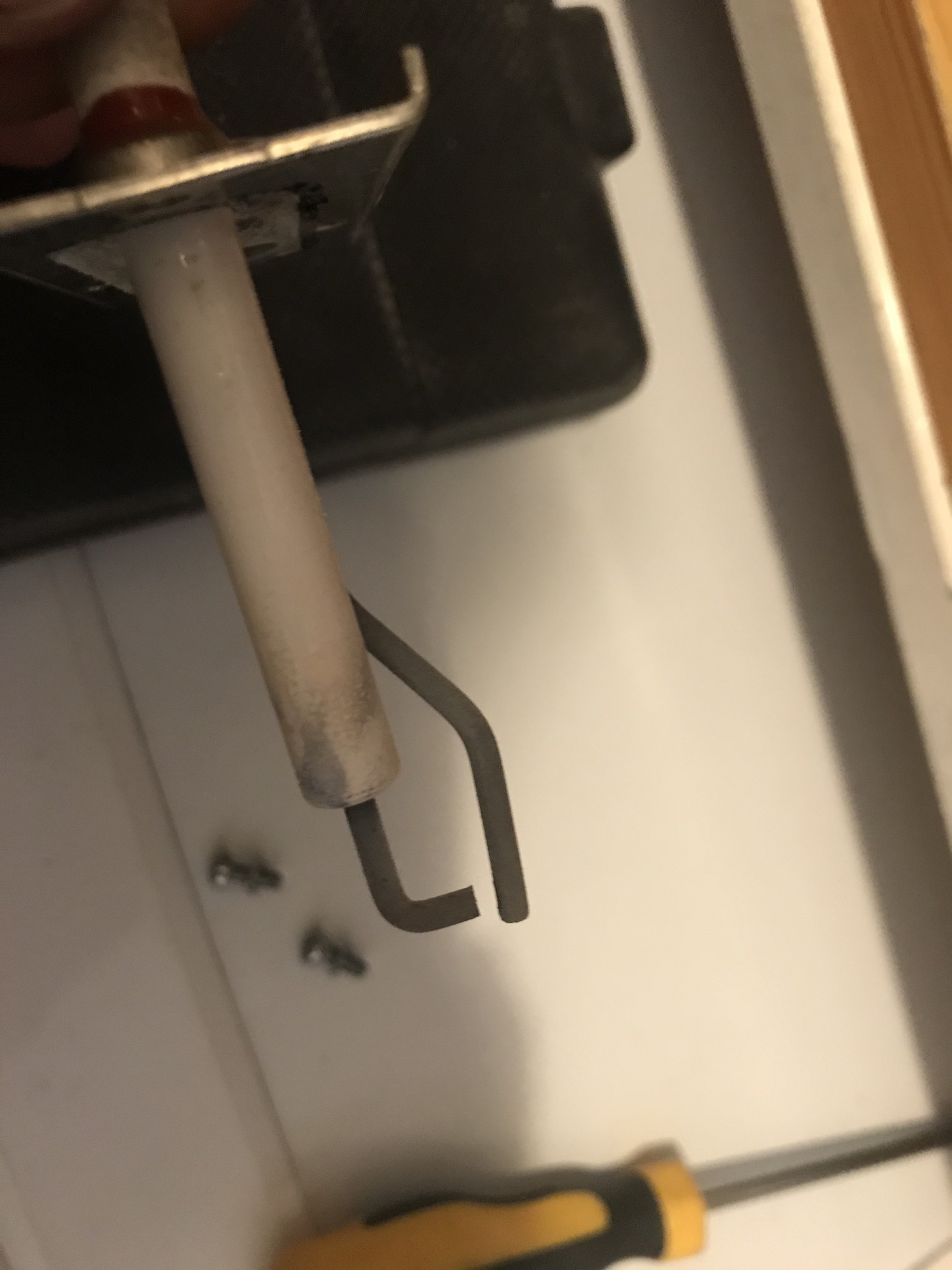

Nekem ilyen hibánál a lángérzékelő megtisztítása segített.

Szia! Köszönöm, ebben nem találom a láng érzékelőt, a mellékelt képen található gyújtó-/
ionizáló elektródát találtam, megtisztítottam, de ugyanaz a jelenség.

Azt kellene megnézni, hogy amikor begyújt ez az elektróda bele-e ér a lángba, vagy a láng töve nem túl messze kezdődik az égőfejtől?
Hu, ennél jobban sajna nem látom, amikor kivettem az elektródát, közepén egy hengeres rész van tele furatokkal, gondolom azon belül van az égőfej. Az elektroda a furatos henger mellett kb 5-6 mm-re helyezkedik el.
Hello! Én csak belebeszélek.. De volt itt valakinek olyan hibája is, hogy az odavezető kábel/csatlakozásnál volt hiba. A szikra röhögve átugrik rajta, de az ionáram már nem tudott átfolyni rajta. (Nem tudom melyik kazánnál volt ez, de logikusan elképzelhető hogy így viselkedne.)
Köszönöm! Ez egy jó ötlet, hazaérek este megnézem.
(Jún 19, 2020)-i hozzászólásnál találtam ugyanilyen hibát mint az enyém, ott tisztítás segített, azt már megcsináltam, de a kábelt nem ellenőriztem.
