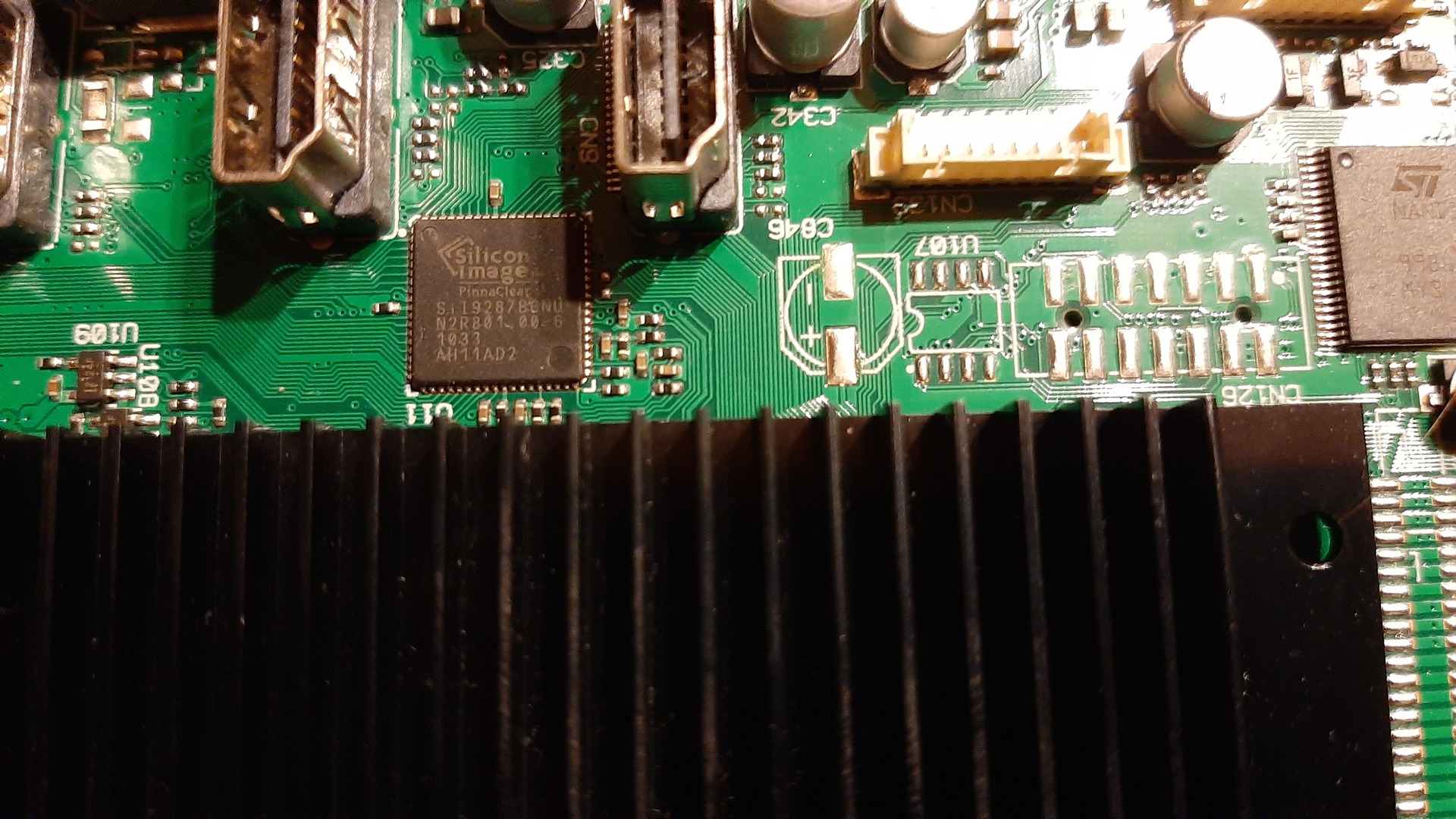

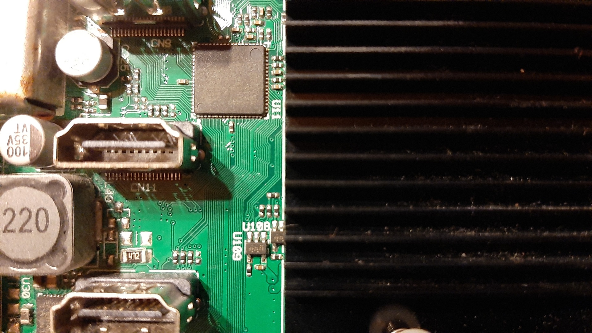

Sziasztok, fórumtársak. Némi segítségre szorulok.
Vettem egy ITT tv-t (LCD 32-3475), mivel pár korsó sör áráért adták. Az volt a kijelentés, hogy nem megy HDMI-ről. Úgy gondoltam, sebaj, ha megy SCART-ról, esetleg még VGA-ról, jó lesz az. Azonban itthon kipróbálva kiderült:
-nem megy azokról sem (szóval sem SCART, sem HDMI, sem VGA), bár észleli a gép is, hogy rá van dugva, és a TV is arra a bemenetre átkapcsol, amit éppen bedugok, viszont közli: "videó nem található". A UPC-tv dobozt rádugva is ezt teszi.
-antennáról (szobaantenna) viszont megy, épp valami magyar-osztrák meccs megy, és pendrive-ról is tudok Mézgát nézni.
Mi lehet a baj? Lefényképeztem a mainboardot (ha jó nevet használok), hátha rá tudtok mutatni valamire.

A következtetéseid nagyon rosszak. Az alaplapon van a tuner meg az összes többi bemenet is, hogy mennének már külön áramkörön a kijelzőre a különböző bemenetek? Az alaplapon van mindegyik, amin van egy processzor (hibás),ami feldolgozza ezeket a jeleket és hajt egy másikat, ami hajtja a kijelzőt. Ezzel nem fogsz tudni mit csinálni. Értem én, hogy megpróbálsz kis pénzt összemaszekolni, de ez így nem fog menni, nagyon nem érted az egész működését.
(#) szs válasza deebo hozzászólására (») Okt 16, 2021 /
Félreértesz. Nem maszekolgetok, nem az én szakmám. Kíváncsiságból csinálgatom ezeket a dolgokat, hobbielektronika fórum ez, azért itt kérdezek. A LED-eket se pénzért, csak úgy ingyen vittem Szolnokra legutóbb is, hadd barkácsoljon. Mert jó érzés barkácsolni. Ebben (az itthoni szöszölésben) ha segítesz, annak mindig örülök, volt már jótanácsd személyesen nekem is.
Tehát új alaplappal járhatok a legjobban, mert azon van a hiba. Nos, ugyanilyen mainboard-ot nem találtam hozzá (mert nézegettem), de a 17MB70-5P kompatibilis lehet a 17MB70-2 -vel? Legalábbis: használható benne?

Érdekes számomra (szakértetlen számára) az a processzor, amely a tv-tunert engedi működni (bejön mind a 12 Tv, 4 rádió-csatorna), de a külső videojeleket kizárja (bár a SCART-on van hang, de kép ott sincs), de kénytelen vagyok elfogadni.
Rá tudnál a fentebbi board képemen mutatni, mellik alkatrész gyanúsítható (hacsak nem a hűtőboda alatt van)?
(#) antiktelefon válasza szs hozzászólására (») Okt 16, 2021 /
Nehéz helyzet, egy tvhez nagyon sok féle main létezett, csak úgy éri meg cserélni, ha valahol van több és helyben bele tudod próbálni, mert firmware másolgatással csak sok százezres tvnél érdemes kísérletezni, mert nem egyértelműek ezek.
A scart hangja egy analóg hang bemenet, mint egy jack dugó, tehát annak a jele nem ugyanott megy át, mint a digitális hang bemenetek.
Lehet ESD, villám vagy bármi más bejött az egyik csatlakozón és a bemeneteken kinyírt valamit, ezzel nem érdemes foglalkozni, ha mindne tápfesz megvan akkor nagyon maximum kikeresed mi dolgozza fel a jeleket és reflowolod vagy fagyasztással nézed jó-e ideiglenesen. Biztos meg lehet csinálni, de kb az izzóban volframszál csere szintű dolog, sok egyedi eszköz kel és baromi sok szenvedés a semmiért.

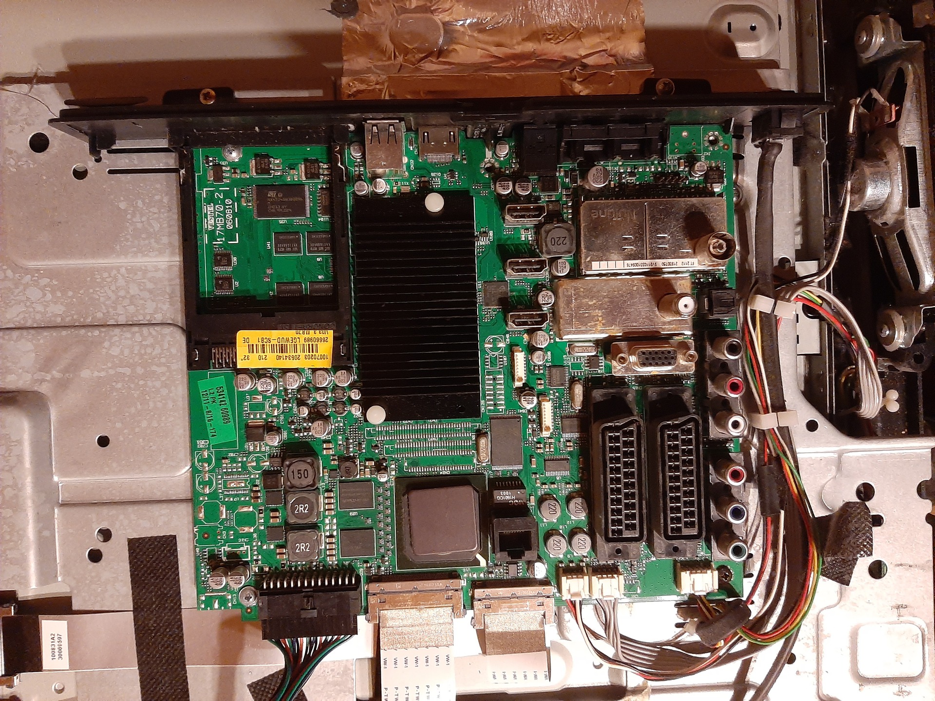

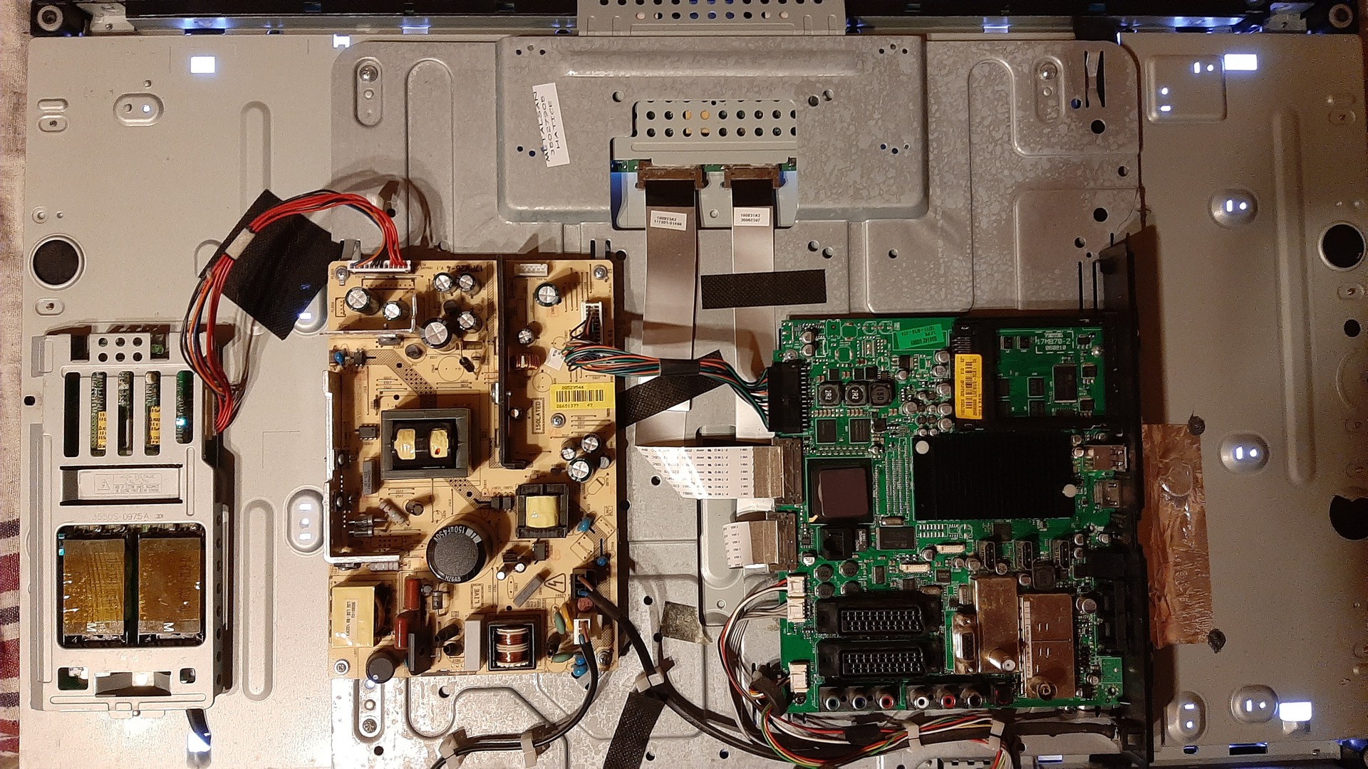

Közben felfedezőúton jártam a belsejébn. Ez lenne az a bizonyos vezérlő? (Két kép)
Aza bizonyos hajszárítózás, hőlégfúvózás valóban szokott segíteni?
például ez
Vagy csak a szokásos youtube-os izé? Én nem bízom benne, de nem tudom...
