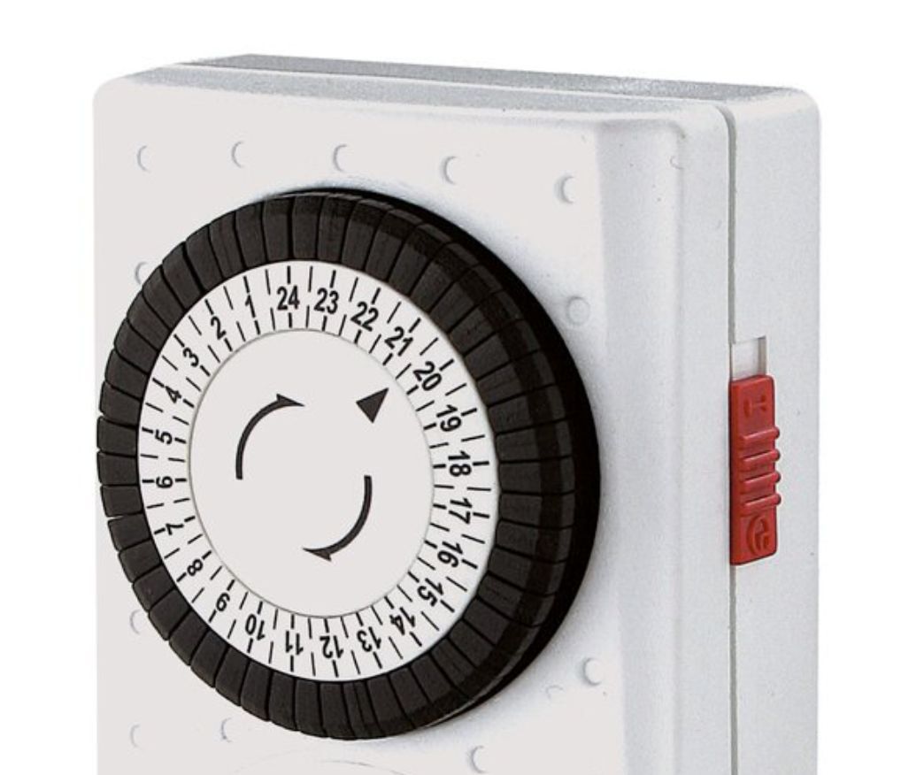

Tud valaki segíteni abban,hogy a manuális időzítő óra,ami vezérli a termosztátot hogy működik?
Az oldalán van egy óra,és egy I jel,fel-le kell nyomogatni.Ha felfelé nyomom,akkor beállítom,hogy milyen időközönként fűtsön,ha le,akkor állandóan fűt,amig nem éri el a kívánt hőmérsékletet?
Köszi,ha tud valaki segíteni!
(#) Hutty válasza petkat hozzászólására (») Okt 18, 2021 /
Az órajel, amikor időzít, az I jel akkor fix bekapcsolt. Mikor kint van a bütyök az nyomja a mikrokapcsolót és bekapcsolja az áramkört, ha az óraszerkezet tovább forog, leugrik a bütyökről, akkor kikapcsol. A I jelen a kapcsolót BE állásba reteszeli, az óraszerkezet forgása nem befolyásol.
Persze, ha a képen szereplőhöz hasonlít.

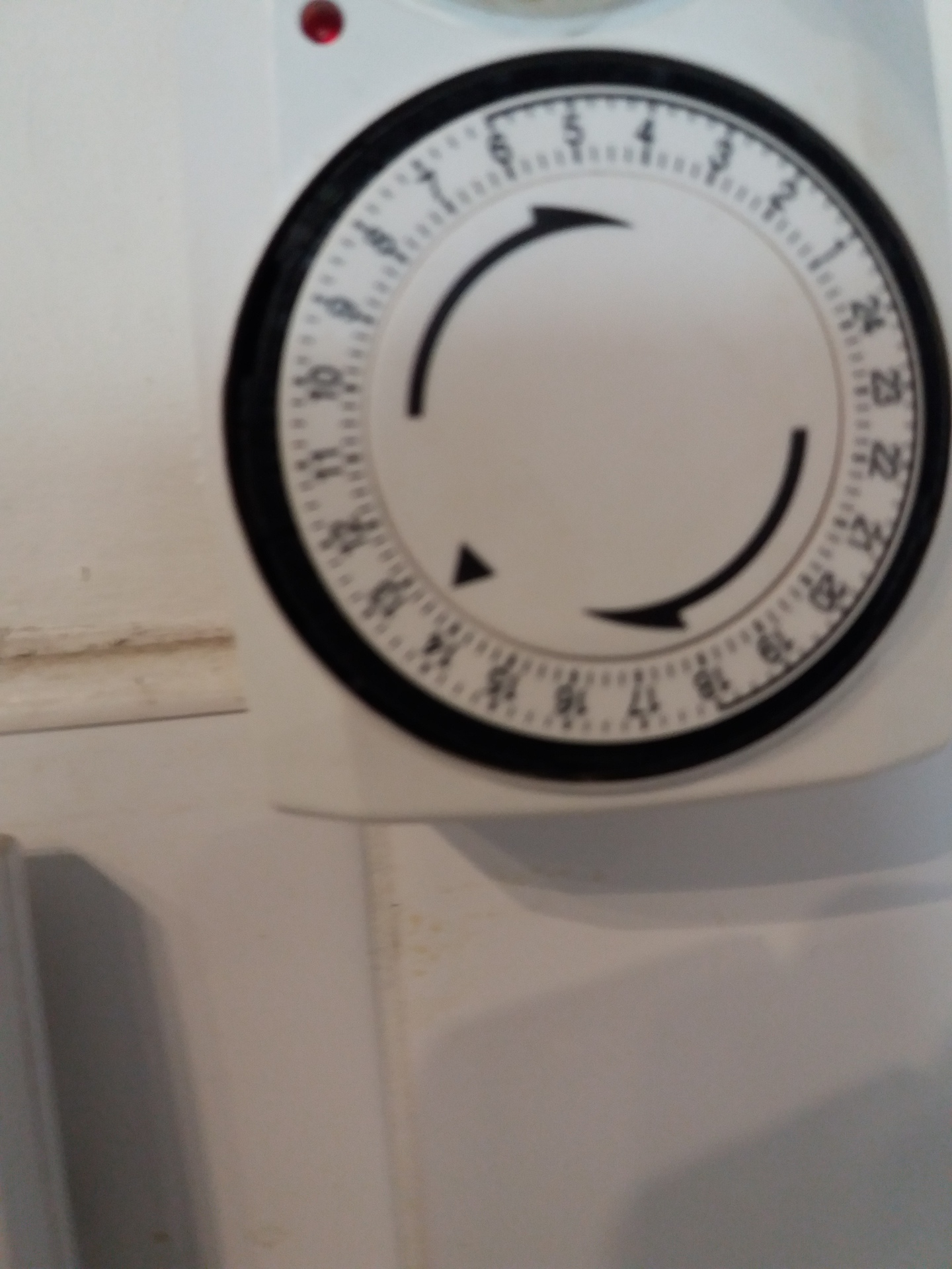

(#) petkat válasza Hutty hozzászólására (») Okt 18, 2021 /
Sajnos az enyém nem ilyen!Hasonló,de az oldalán nincs semmi bütyök,csak le és fel lehet tolni.Azt nem tudom,hogy mikor van időpontra beállítva,ha felfelé nyomom,vagy ha lefelé?Van róla kép a telefonon,de nem tudom,hogy hogyan kell ide feltenni a telefonról a képet.Felül van az óra jelzés,alul az I.le,fel lehet tolni.
(#) petkat válasza petkat hozzászólására (») Okt 18, 2021 /
Küldöm róla a képet.
(#) jpuskas99 válasza petkat hozzászólására (») Okt 18, 2021 /
Az óra-jel bekapcsolást jelent, addig ad áramot, amíg a bekapcsolt időtartományban van. Az ellenkező I jel az óra kikapcsolását jelenti, olyankor állandóan ad áramot ki.
(#) petkat hozzászólása Okt 18, 2021 /
oké,akkor,ha felnyomom akkor a beállított idő szerint fűt,ha lefelé nyomom,akkor állandóan.
Köszönöm,akkor ezek szerint jól gondoltam.
