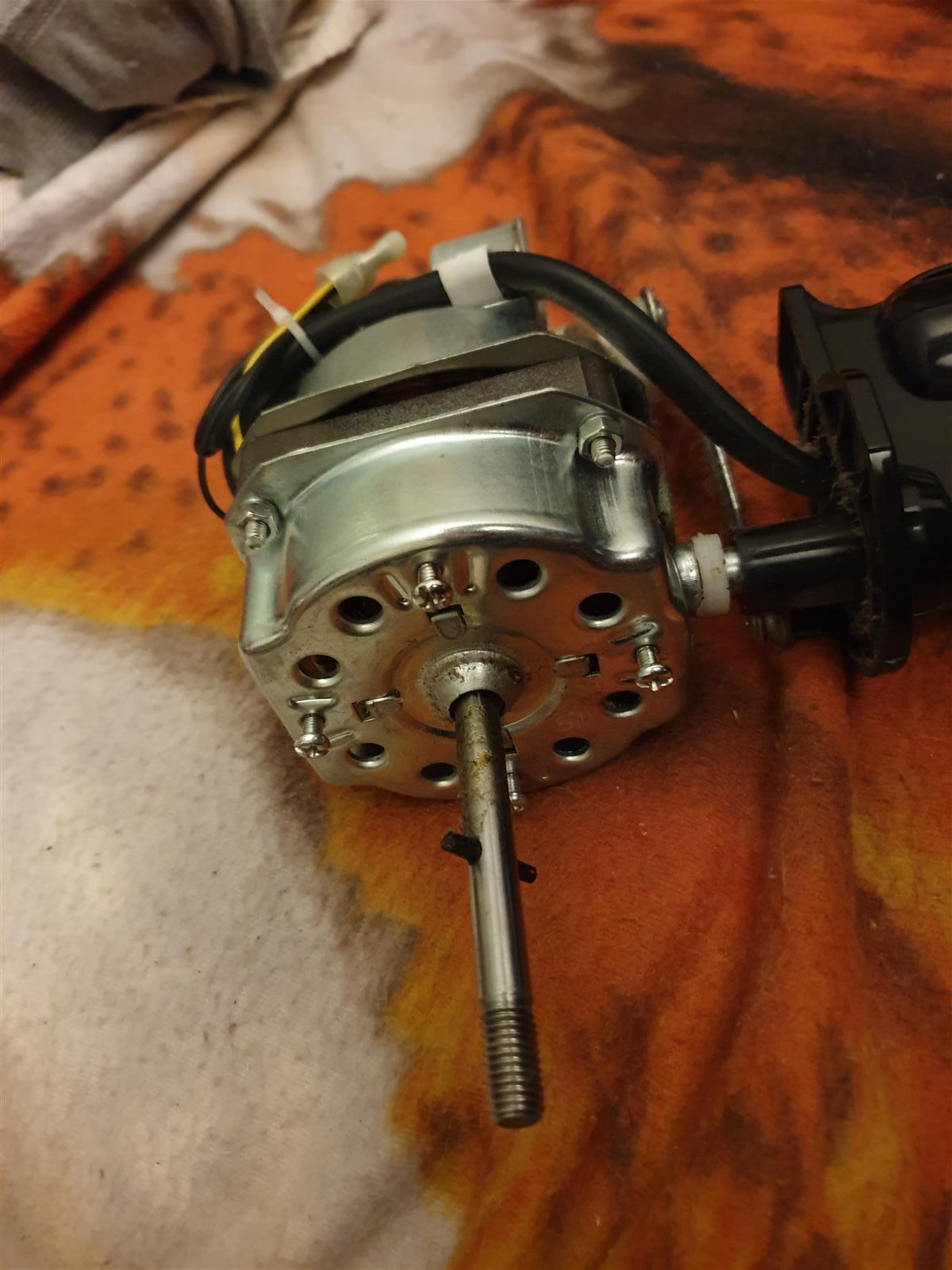

AEG VL 5530 S álló ventillátor (50W) motor hiba
Egy kb. 10 éves, távirányítós, 3 sebesség fokozatú, kedvenc AEG álló ventillátorunk elkezdett vacakolni a következő tünetekkel:
1. Első, leglassabb sebességben be sem indul, vagy ha beindul, lassan fordul a lapát néhány kört, utána megáll.
2. Második, középső sebességben hasonlóan nagyon lassan megtesz néhány kört, talán valamivel többet mint az elsőben, de utána megáll.
3. Harmadik, leggyorsabb fokozatban a ventillátor beindul mindenféle probléma nélkül, és normálisan üzemel. Azt nem tudom megítélni, hogy a sebessége ugyanolyan gyors mint korábban, annak tűnik, de nem biztos. Viszont ebben a fokozatban tökéletesen működik.
4. Ha 10-15 percig járatom a ventillátort a 3. legmagasabb fokozatban, és utána visszakapcsolom az 1. vagy a 2. fokozatba, a ventillátor nem áll meg, hanem tökéletesen működik a lassabb fokozatokban is.
Tehát az 1. kérdésem az, hogy mi lehet az 1. , 2. , és 4. tünet oka, a 2. kérdésem pedig, hogy javítható ez a probléma vagy cserélni kell az egész motort?
(Úgy látom, hogy ehhez hasonló motort, hajtóművel együtt lehet kapni az aliexpressen, de lehet, hogy itthon is.)

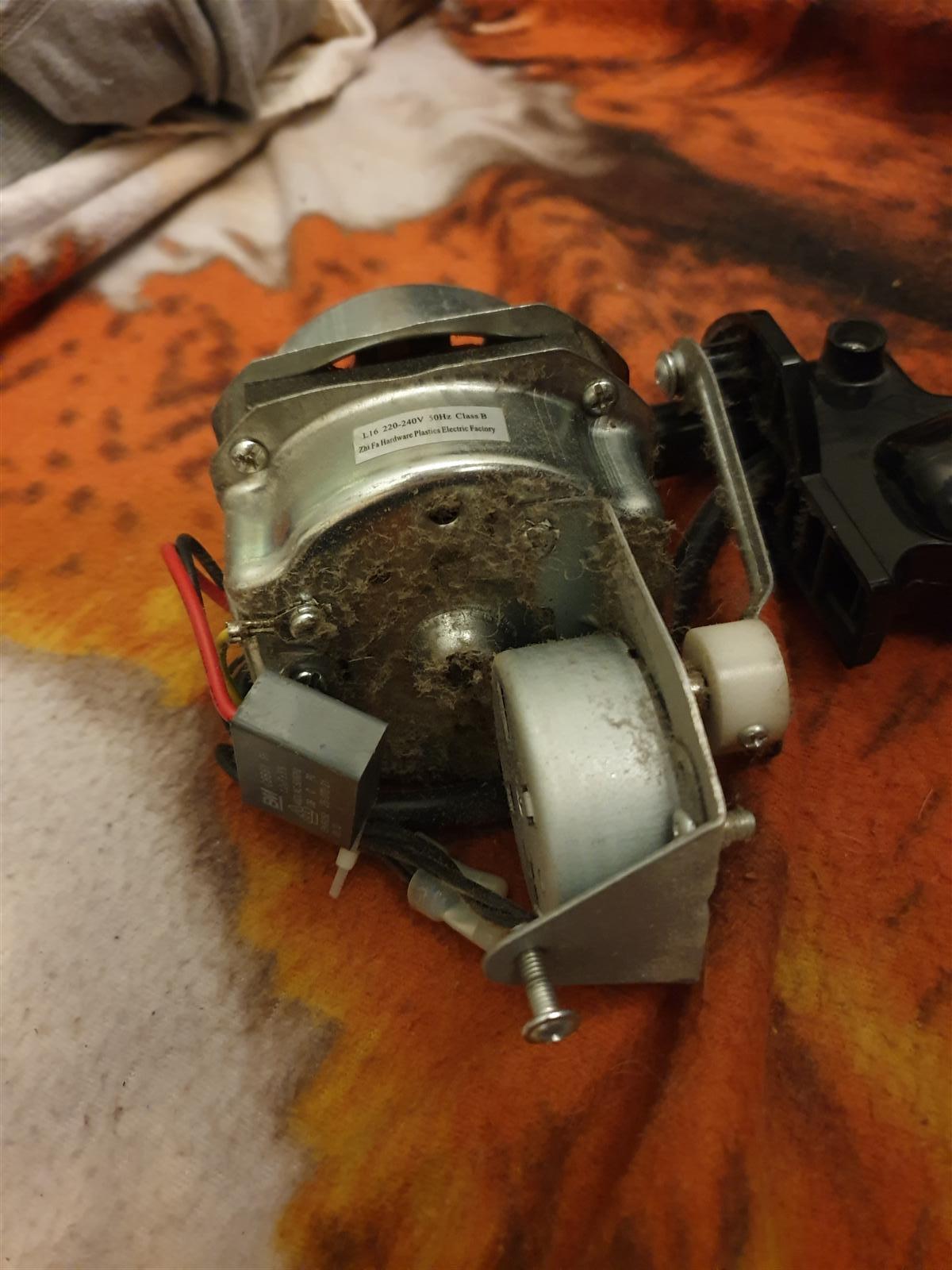

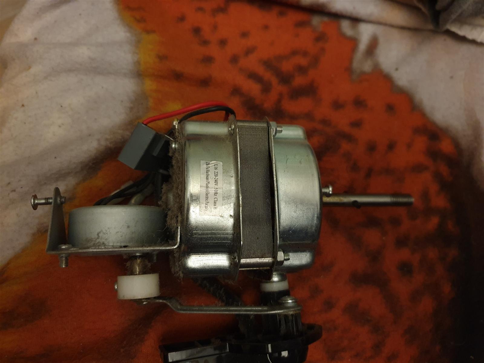

(#) Ronin válasza Geza59 hozzászólására (») Okt 2, 2021 / 1
Ebben a topicban van pár tipp az életre keltésére : Bővebben: Link
(#) Geza59 válasza Ronin hozzászólására (») Okt 5, 2021 /
Ronin, köszönöm a tippet ill. a linket.
A ventillátor motort szétszedtem, kitisztítottam a belsejét és a csapágy perselyeket. Beléjük fújtam grafitos olajat, összeszereltem, és most tökéletesen működik.
Abban nem vagyok egyáltalán biztos, hogy ez a grafitos olaj hosszú távon is jó megoldás mivel a persely valószínűleg szinterelt bronz, de nem baj, legalább tudom amit tudok és minden nyár előtt majd bekenem őket.
Viszont ami érdekes volt az az, hogy először, amikor összeszereltem, meglepett, hogy ugyanúgy szorult a motor mint előtte. Megint szét akartam szedni (4 db csavar), de észrevettem, hogy az egyik csavart a 4 közül elfelejtettem meghúzni. Tehát meghúztam, és mégegyszer megnéztem, hogy a tengely szabadon forog-e és tökéletesen, könnyedén forgott.
Tehát, azt a következtetést vontam le, hogy lehet, hogy az eredeti szorulási problémát is pusztán az okozta, hogy egy vagy több csavar a négy közül kilazult, és ezért szorult a tengely, de ezt sajna már nem tudom ellenőrizni.

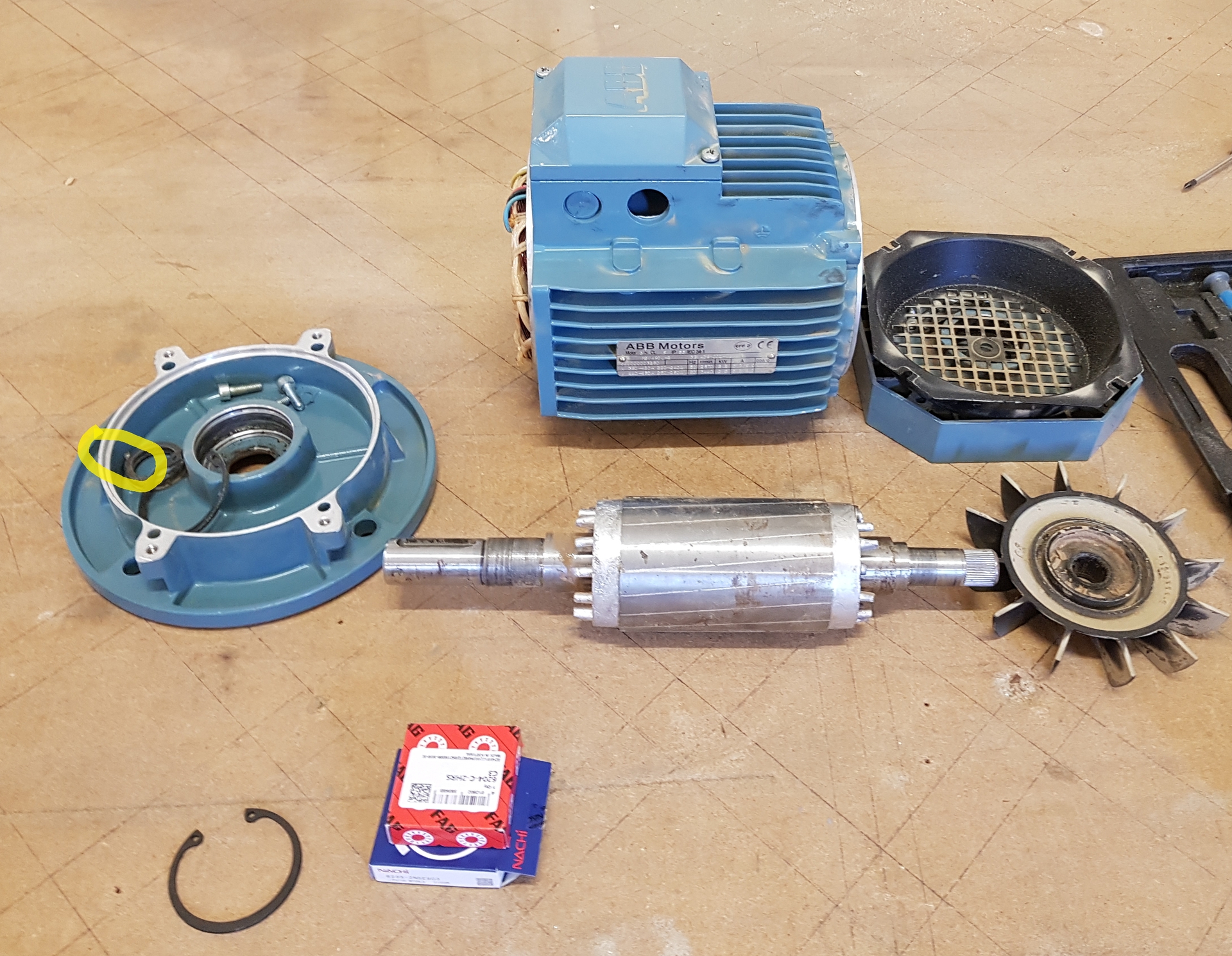

Forgácselszívó berendezésben lévő villanymotor csapágyait kellett cserélnem. Ehhez szét kellett szedni, és meglepve tapasztaltam, hogy az elvileg zárt belső része szó szerint megtelt porral. Minden túlzás nélkül teljesen tele volt.
A pajzsok szorosan illeszkednek, tehát jól zárnak. A dobozfedél gumitömítéses és szintén jól zár, a tömbszelencéje sértetlen (a kötődobozban csak egy kis por volt). Mindkét csapágy dupla porvédős (műanyag porvédő). A ventilátor oldalon egy további gumikarika van a pajzsban, ami igyekszik a port még inkább kint tartani, a felső tengelyvégen, ahová a turbinalapát csatlakozik egy speciális gumialkatrész forog a tengellyel együtt közvetlen a pajzsban lévő horonyban, ami látszólag szintén kizárja a por bejutását (itt üzem közben kifejezetten erős huzat van).
Hol juthatott be a motorba a jelentős mennyiségű por?
(#) erbe válasza Alkotó hozzászólására (») Okt 22, 2021 /
Keressél a házon lyukat! Vannak motorok, amik vízszintes felszereléshez készültek és az alsó részen általában mindkét végén a pajzson van ~4-es lyuk, hogy az esetleges lecsapódó pára ki tudjon folyni. Ott tud lélegezni és azzal bejuthat a por.
(#) Alkotó válasza erbe hozzászólására (») Okt 22, 2021 /
Van egy kb. 4-5 mm-es furat a felső pajzson (ez egy peremes motor, ahol a peremes pajzs van felül), de teljesen korrekt módon le van bugózva.
Ha zárt a csapágy, előfordulhat, hogy nem látsz rést, mégis bemegy rajta a por. Ha már úgyis cseréled, vedd le a zárógyűrűt, nézd meg, mi van alatta! Ha csak zsír, nincs több ötletem.
Nem nagyon látszik, de bekarikáztam hol van a furat. Egyértelműen kivehető a benne lévő fehér dugó vége is a képen.
