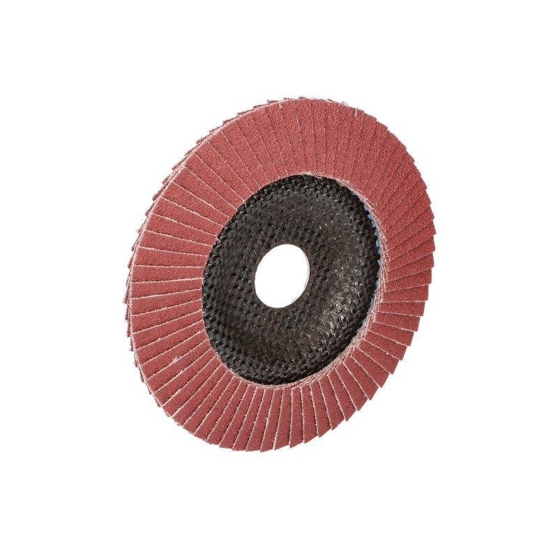

Sarokcsiszolóba lamellás korong jó de vigyázni kell vele, nagyon rövid idő alatt nagyon vastag réteget képes lekapni.

Nem tudom, nem értek hozzá, ezért kérdem, de kB ez lett volna az utolsó amit veszek. Ez is végül valamilyen dörzspapír egy korongon nem? Nem tapad be? Tartós?
(#) Bakman válasza jdani hozzászólására (») Okt 22, 2021 /
Dörzspapír darabok korongon. Én próbáltam már fát csiszolni vele, tényleg odafigyelős mert pillanatok alatt gödröt lehet vele marni a fába. Ha fordulatszámszabályzós a sarokcsiszoló, akkor jó lehet. Ha nem, és van ismerősnek/rokonnak kézi gyalugépe, én azzal csinálnám. Gyalugépen be lehet állítani mennyit szedjen le.

Esetleg szóba jöhet még a szalagcsiszoló is, bár nem annyira haladós, mint a lamellás korong, cserébe nem mar bele annyira könnyen a fába.
A lamellás is megtelik, de nem annyira gyorsan, hogy ne lehetne használni. Ugyan ez a helyzet a szalagcsiszolóval is. A rezgőcsiszoló/excenter csiszoló nem az ilyen "durva" munkákhoz való.
A lamellással viszont tényleg óvatosan kell bánni, nagyon könnyen belekap a fába. Főleg, amikor még friss a dörzspapír rajta. Ahogy kopik, úgy egyre kevésbé hajlamos belemarni, de akkor is ésszel kell használni. Viszont nem megy annyira hamar tönkre, hogy egy gerenda után cserélni kelljen.

Inkább a festék tömíti el, sima fát csiszolva nagyon tartós, csak nem kell nagy erővel rányomni.
(#) mnyugger válasza FIGIRI hozzászólására (») Okt 22, 2021 /
Többféle van. Fához, fémhez. Erre figyelni kell.

„A lamellás is megtelik, de nem annyira gyorsan, hogy ne lehetne használni. Ugyan ez a helyzet a szalagcsiszolóval is.”
Ha gyantával telik el a csiszolópapír, akkor plexi lap élét rányomva a papírra, meg lehet tisztítani. A plexi lap élét a működő gép papírjára erősen rá kell nyomni. Ettől az nem csak kopni, hanem melegedni is fog. A megfolyósodó plexibe beleragad a gyanta és majdnem újszerűen tiszta lesz a papír. Megjegyzem, hogy csak begyantásodott papíron használtam eddig, festékessel nem és szalagcsiszolóval.

Sose nézem, leveszem a boltban a polcról azt kész... ugyanazzal élezem a kapát meg csiszolom a deszkát, sose néztem hogy fa vagy fémhez való...
(#) nagym6 válasza jdani hozzászólására (») Okt 22, 2021 /
Ha vizes a fa, betapad betelik hamar. Csak szárazhoz jó.
