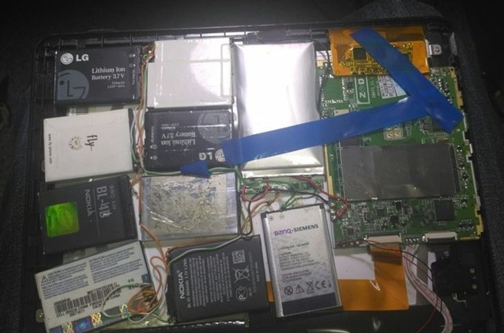

(#) antikzsolt hozzászólása Okt 26, 2021 /
De miért?
(#) img válasza antikzsolt hozzászólására (») Okt 26, 2021 /
Pont egy másik fórumon volt egy srác, aki a tabletjének az akkuját hasonló módon hekkelgeti, bedobom neki oda a képet.
