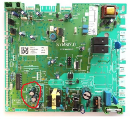

(#) Thomas10100 hozzászólása Okt 27, 2021 /
SYMSI 7.0 vezérlőpanellel kapcsolatban lenne kérdésem.
Ismerősöm mondta, hogy valami miatt ki kellett kapcsolni a gázkazánt majd bekapcsolásnál se kép se hang.
136000 + 10000 kiszállítással cserélték a vezérlőpanelt.
A következőt írták a szervizes lapra:
A termosztátot meg kell relézni, mert a termosztát 20V-ot a vezérlőpanel pedig 17V-ot ad ki.
Na ekkor mondtam neki, hogy ez teljesen hülyeség, mivel a termosztát alapból egy relé kontakt.
Próbálom kideríteni a hibáját a panelnek. Mérve, hibás alkatrészt nem találok (szakadtat és zárlatosat a tápkörben). 2db 220u/63V elektrolit kondenzátort púposnak látom.
Több helyen a TOP243 táp IC cseréjét olvastam, illetve repedezett forrasztásokat.
Valakinek esetleg van ötlete előre?
(#) Inhouse válasza Thomas10100 hozzászólására (») Okt 27, 2021 /
Ha "se kép, se hang", akkor táp bajnak tűnik. Tipikus kondenzátor kiszáradási tünet, hogy menni még tud, de újraindulni már nem. Elsőre a rosz kondenzátorok cseréje megfelelő újra. Táp IC és környező félvezetők vizsgálata zárlatra. Ha nincs ilyen, akkor próba.
Ha 24V-os relék vannak rajta, akkor 24V-nak kéne rajta lenni...egyéb más feszültségek mellett.
Ez a 20/17V valóban elég értelmetlennek tűnik.

(#) Thomas10100 válasza Inhouse hozzászólására (») Okt 27, 2021 /
Igen jobban megnéztem és kettő darab elektrolit kondenzátor gyanús, púposnak néz ki kicsit.
Alkatrészeket mértem zárlatra, értékre is. Nem találtam rosszat a tápegységben.
Könnyen lehet, hogy csak annyi, ha biztosra akarsz menni és van lehetőséged, akkor megnézheted a táp környékén a többit is. Gondolom tudod, hogy PWM tápnál low ESR, 105C-sek kellenek.
Igen, ezek nem azok
Akkor az talán nem is PWM táp. Raknál fel róla képet?
Szerintem ez az a kimenet pont.
"Nem az én képem"
Pedig ez kapcsoló üzemű táp. Cseréld ki őket!
