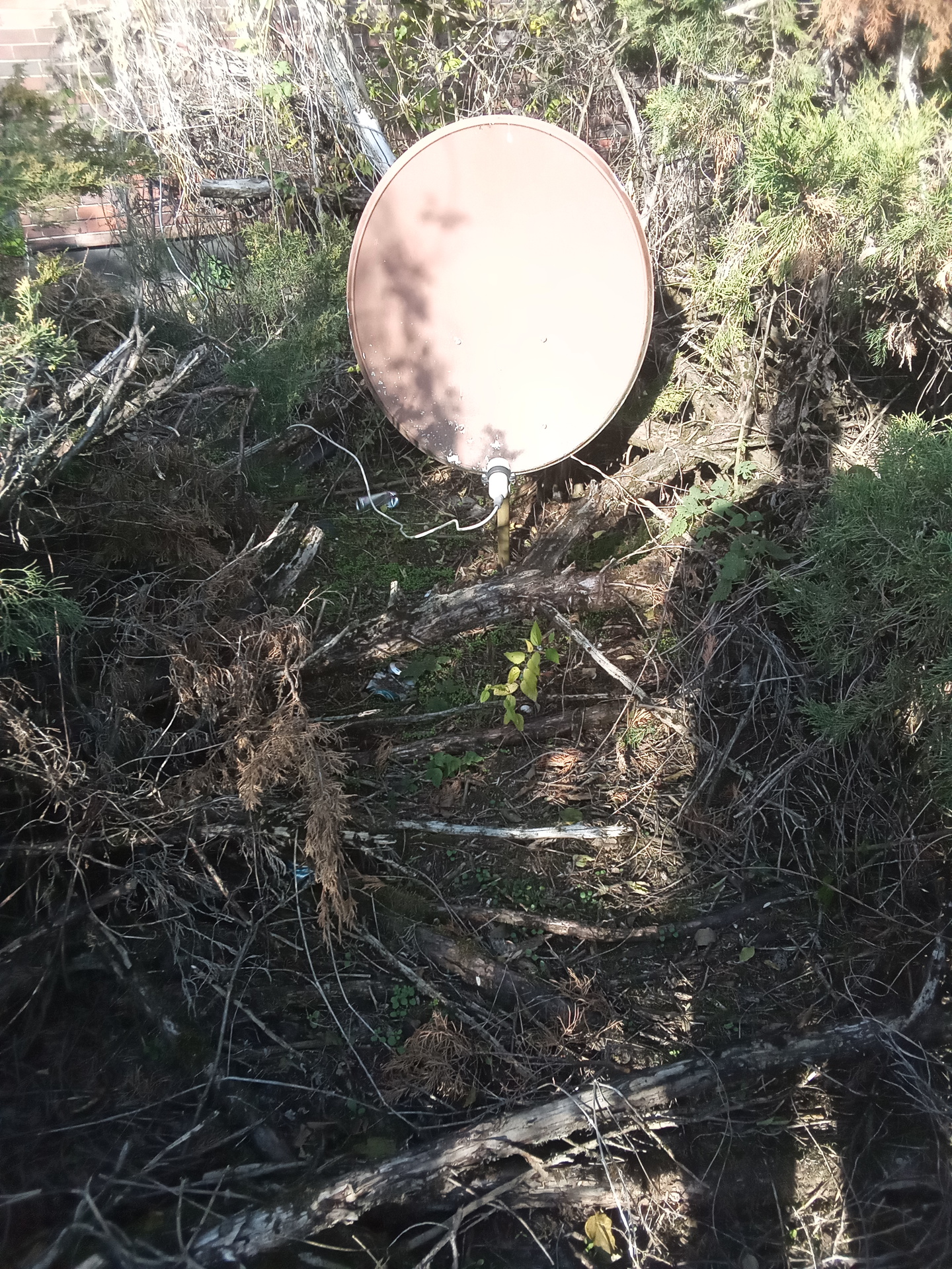

Gyerekek ez megér egy említést. Parabola a dzsumbujban.
(#) Ge Lee válasza jani1987 hozzászólására (») Okt 26, 2021 /
Biztos atomstabil a jelszint...
(#) granpa válasza Ge Lee hozzászólására (») Okt 26, 2021 /
A györöki szomszédom antennája is hasonló környezetben van; azóta jó a vétel.

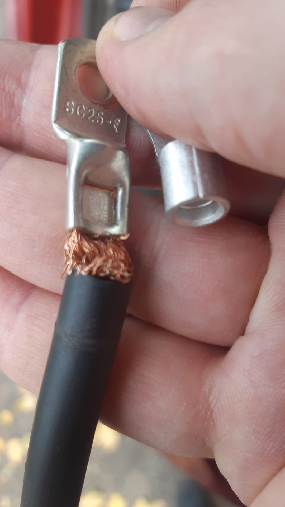

Egy kis segítséget szeretnék kérni. Egy szemes sarut kellene a hegesztőkábelre nyomni, a gyárinál hatékonyabban lehetőleg
Nekem sajnos nincs szerszámom hozzá.

(#) Gafly válasza ftirius hozzászólására (») Okt 26, 2021 / 1
Satu?
(#) ftirius válasza Gafly hozzászólására (») Okt 26, 2021 /
Az éppen van...
(#) sany válasza jani1987 hozzászólására (») Okt 26, 2021 /
Nem hangyás a kép? Nézd, lehet a kódolt természetfilmek is bejönnek majd.
(#) kameleon2 válasza ftirius hozzászólására (») Okt 26, 2021 / 1
Egy satu és egy anyacsavar kombo pont ugyanígy tud sajtolni. De előtte ráhúznék pár gumi és zsugorcsövet is tehermentesítőként. Aztán rámelegíteném. Akkor nehezebben törne így meg.
(#) Ge Lee válasza ftirius hozzászólására (») Okt 26, 2021 / 1
Fogó, de inkább satu sarka. Utána pedig le kell forrasztani, és örök élet + 1 nap.
A hozzászólás módosítva: Okt 26, 2021
Satu, anyacsavar, zsugorcső, hőlégfúvó, bazinagy páka és forrasztóón van, ha megint erre jársz.
(#) vision61 válasza Gafly hozzászólására (») Okt 26, 2021 / 1
Nem kell még "bazinagy páka" sem, én is kb. úgy préselem rá, mint ahogyan Ge Lee írta. A páka helyett a régi rezsón olvasztott ónfürdőbe mártom.

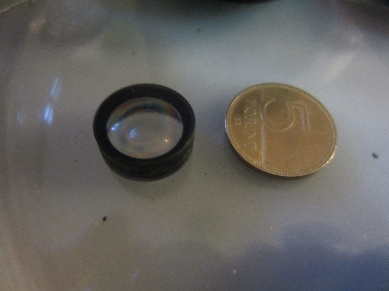

Azt kérdezném a Tisztelt Uraktól,van-e valakinek használható ötlete, arra vonatkozóan: miként melegíthetném fel kb. 100-150 C fok közé ezt a lencsét,lehetőleg fokozatosan és egyenletesen. Ha készen lehet ilyen szerkezetet kapni az is jó, mivel előfordulhat,hogy még kellhet. Mikrózás, hőlégfúvó,gázsütő ,”zsebsárkány”,vízforraló nem opció, ahogyan a Jedi fénykard és hasonló jópofaság sem. Tényleg használható ötlet kellene, egy igen drága objektív egyik lencsetagja ez. A pénzérme a mérete miatt van mellette, a fekete szél nem műanyag, ez fényzáró festés,nem gond ha ez leég. Ha nincs semmi ötlet, azt is tudomásul veszem,sőt hálával tartozom azért,ha egyáltalán bárki elolvasta a kérésemet, nagy megtiszteltetés számomra, ha energiáját ráfordítva gondolkodik a használható megoldáson és azt közzéteszi.

(#) Gafly válasza Fats Domino hozzászólására (») Okt 29, 2021 /
Milyen hőátadó közegben gondolkozhatunk?
Csak levegő?
(#) Fats Domino válasza Gafly hozzászólására (») Okt 29, 2021 /
Igen,leginkább az lenne a jó, és ha közben figyelemmel kisérhető a melegítés,akkor pláne

Látni kell a melegítés közben a szétválást.
(#) Fats Domino válasza nedudgi hozzászólására (») Okt 29, 2021 /
Ragasztott lencsetag, a két üveg között elöregedett a kanadabalzsam. Ez a természetes ragasztóanyag 130 C fok körül veszíti el adhéziós tulajdonságát, a két lencsetagot így szét lehet választani , és tisztítás után újra ragaszthatom,kanadabalzsamom van.

(#) Ge Lee válasza Fats Domino hozzászólására (») Okt 29, 2021 /
Amit el tudnék képzelni az 2db halogén izzó. Azért kell a 2db, mert ha csak az egyik oldalról melegíted akkor tuti hogy el fog pattanni mert nem lesz egyforma a két tag hőtágulása. Na meg kell hozzá valami tartóka is, ami ott tartja adott távolságra a két izzót a lencsétől.
Hőmérséklet szabályozásra meg vagy labortápok, vagy a távolságok növelése-csökkentése. A kromatikus lencse elég kényes jószág, el nem tudom képzelni hogy azt újra úgy össze tudd ragasztani hogy az jó legyen, de hajrá.
(#) ftirius válasza ftirius hozzászólására (») Okt 29, 2021 / 1
Köszönöm szépen a segítséget mindenkinek!
A satu-anyacsavar kombinációval oldottam meg!
A forrasztás gondját levette a vállamról, hogy kívülről szép rézszínű aluszálakból van a kábel.
(#) Fats Domino válasza Ge Lee hozzászólására (») Okt 29, 2021 /
Csak a szétválasztása és a tisztítása a komplikált, az újra ragasztása gyerekjáték, még kollimálni sem kell, a két lencsetag hajszálra azonos átmérőjű, ezt könnyedén lehet tartani egyszerű eszközzel. Egyébként csináltam már több hasonló ragasztást, de ott a ragasztó, UV fényre kötő anyag volt, azt teljesen más módon lehet/kell szétválasztani . Majd küldök fotót az erdeményről ,hogy elhidd, ez nem lehetetlen feladat. Köszi a hozzászólásod, a halogénlámpás megoldás jó lehet.

(#) Skori válasza Fats Domino hozzászólására (») Okt 29, 2021 /
Hőlégfújó? Létezik viszonylag precíz verzió ami állítható hőmérsékletű.
(#) nagym6 válasza Fats Domino hozzászólására (») Okt 29, 2021 /
Szárítószekrényben (kis kemence, pontos hőfokbeállítással). Ezt termény (kukorica búza stb.) nedvességméréséhez használják, laborkészülék. Kb.: 180°-ig jó, a hőfokbeállítóval lehet lassan folyamatosan növelni a hőmérsékletet. Legtöbb mezőgazdasági üzemben van, ha esetleg ilyen helyen ismeretség, hozzáférés lenne.
