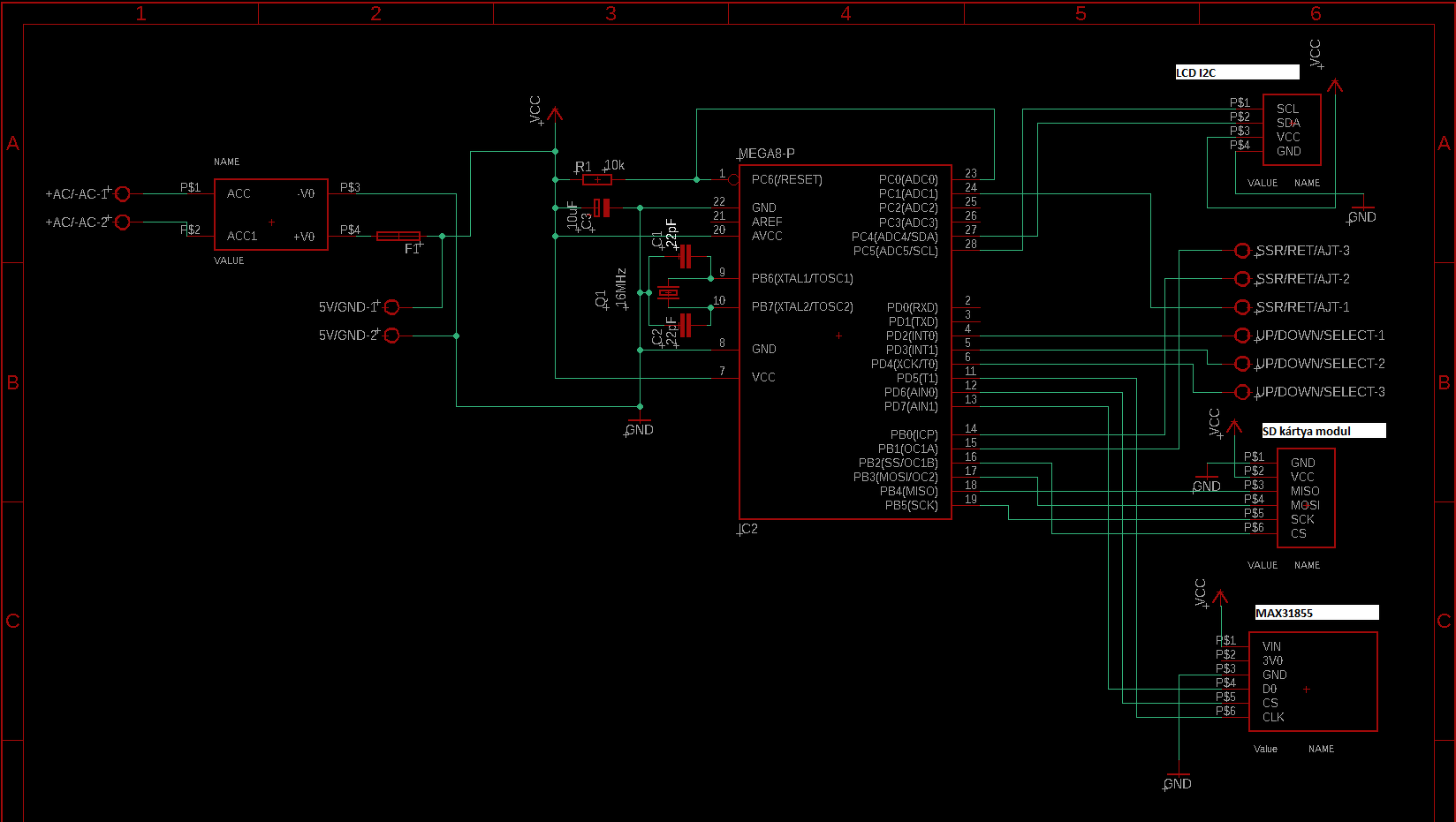

(#) matyas98 hozzászólása Okt 29, 2021 /
Idén végzős egyetemistaként írom szakdolgozatomat. Témám egy hőkezelő kemence automatizálásának megvalósítása melyet egy atmega 328p-pu csippel végzek és ehhez terveztem és készítettem egy egyedi áramkört, hogy ne kelljen beleépítenem az egész arduino UNO boardot. Azonban felmerült néhány probléma miután beüzemeltem a rendszert az egyedi nyákkal. A program egy menürendszerrel kezdődik ahol be tudok állítani különböző értékeket és paramétereket 3 gomb segítségével (up/down/). A probléma az, hogy ha lenyomok egy gombot akkor valamilyen oknál fogva a másik gombhoz rendelt funkció reagál. Pl: gomb feladata a továbblépés de valamiért az up gomb funkciója teljesül. A programban input pullup beállítást használtam a bemenetekre. Olvastam, hogy a csipben beépített ellenállások vannak melyeket ezzel a funkcióval tudok aktiválni ezért nem kell külön a nyákra építenem, ebben nem tévedek? Valamint ugyan ilyen problémák vannak az SD kártya olvasóval ami az arduino UNO boardban tökéletesen funkcionált. Nem tudom, hogy elképzelhető-e, hogy az adott bekötő vezetékekhez közel elhaladó hálózati kábel e a probléma? Időnként a MAX31855 K típusú hőszondákhoz való áramkör se olvas ki jelet. Kicsit tanácstalan vagyok és kezdek kifutni az időből ezért számítok a segítségetekre.
Előre is köszönöm!
Ui.: Képként feltöltöm a nyák kapcsolási rajzát illetve a programot (kicsit átláthatatlan mert még nem szerkesztettem de hátha segít).

(#) Kera_Will válasza matyas98 hozzászólására (») Okt 29, 2021 / 1
„Olvastam, hogy a csipben beépített ellenállások vannak melyeket ezzel a funkcióval tudok aktiválni ezért nem kell külön a nyákra építenem, ebben nem tévedek?”
DE tévedsz !
A uC belsejében lévő felhuzó ellenállás nagy impedanciás környezet , arra egyéltalán nem kötünk méteres drótokon nyomógombot. Max pár cm a NYÁKon meg a protoboardon.
"Antennaként működik" és összeszed minden féle zajt tüskét.
A külső pár kiloohmos ellenállások sokkal érzéketlenebbé teszik a zavarokra a portot, ennek ellenére se lógatjuk hosszú drótokra.
Ipari környezetben (hőkezelő kemence automatizálás) illene védelemmel illeszteni a uC be/ki portokat.Milyen egyetem az ahol ilyen 0. belépő szintű tudást sem tanítanak meg ?!?!
Optocsatoló ki/be meneneti portokon.
Azután köthető rá a uC -re bármilyen periféria.
Az elvi rajzod kevés nem látjuk a külső perifériában lévő beavatkozó/végrehajtó szerveket.
OK persze a Te "szabadalmi védelemed" alatt áll , de elárulhatnád.
A hozzászólás módosítva: Okt 29, 2021
(#) matyas98 válasza Kera_Will hozzászólására (») Okt 29, 2021 /
Ezért gondoltam a pullup használatát mivel akkor földre kell húznom az adott bemeneteket ezért nem jönnek képbe az esetleges zavarok. Vagy ilyenkor, hogy kerül alacsony jel a bemenetre?
Nekem ez egy mellékág nem villamosmérnöknek tanulok hanem mechatronikusnak, ott meg inkabb PLC-k és robotok vannak. Ezért kérdezek, hogy tanuljak...
Köszi a gyors választ a mostani felvetésemre van valami ötleted?
„Valamint ugyan ilyen problémák vannak az SD kártya olvasóval ami az arduino UNO boardban tökéletesen funkcionált. Nem tudom, hogy elképzelhető-e, hogy az adott bekötő vezetékekhez közel elhaladó hálózati kábel e a probléma?”
A uC-t tartalmazó panelt kis szintű környezetét védett / árnyékolt környezetben helyezzük.
Minél távolabb a nagy feszültségű/áramú energiát szállító vezetékektől.
Köszi a hasznos infókat sokat segítesz vele. Ez nyilván csak egy prototípus egyelőre a kevés idő miatt de szeretném majd később tökéletesíteni.
(#) SzilCsong válasza Kera_Will hozzászólására (») Okt 29, 2021 /
Szinte biztos, hogy valami rázavar az esp-re, mert több esp is van a házba és egyik se működött.
Egy dc szellőztető venti ment, most kikapcsolt és egyből jó minden... jééé
Lehet, hogy annak a dc 12v-os motornak kellene megcsinálnom a szűrését, nemis az esp-vel van a gond
(#) SzilCsong válasza Elektro.on hozzászólására (») Okt 29, 2021 /
Köszi, ezek jó tippek
OK PLC-t akkor te csak eddig mint "fekete dobozt" láttad. Csak mint sorkapcsot használtad.
A belső lelkivilága elvolt rejtve. Igen most neked a PLC-k belső lelki világát is meg kell tervezned.
A lényeg az , hogy a bemeneti nyomógombok nem a uC portjait rángatják. Hanem egy ledet kapcsolgatnak ki/be ami az optocsatolóban van.Másik oldalon egy fototranzisztort nyit/zár a led.
A fototranzisztor Collektora megy a uC portra a kapcsoló kontaktusa helyett és az emittere a földre.
Ekkor ha áram folyik át a leden oda kell teljesítmény is nem csak potenciál .
Akkor kapcsolni fog a tranzisztor is a uC portján.
Kicsit sántító durva példa:
Csupasz Kézzel meg fogod a ledet és nem történik semmi, de ha a magas impedanciásan felhúzott uC portot kézzel meg fogod billegni fog, letudod húzni föld pontra a nedvesebb / kisebb bőröd ellenállássával a belső felhúzóellenálláshoz képest.
Ugyan ez a helyzet ha a hosszú dróton antennaként több voltos tüske is elő áll és ha éppen negatívabb a tüske iránya a port potenciájához képest akkor leis húzza a portodat függetlenül a gombok állapotától.
Az optocsatoló ledje elé illik egy polaritás független áramgenerátort is bekötni.
Így közel függetlenné válik a külső nyomógombtól érkező feszültség szintektől is.
pl: egy greatz híd után kötött fetből és ellenállásból álló áramgenerátor "műkapcsolás" TTL szinttől váltó 230 Voltig bármit elvisel jól méretezett/megválasztott alkatrészekből építve.
(#) Skori válasza matyas98 hozzászólására (») Okt 29, 2021 / 1
A nyomógombok közvetlen bekötése csak kicsi távolság esetén működik jól, és a gombok prellezését is kezelni kell a szoftverben.
Kicsit hosszabb vezetékek esetén külső felhúzó ellenállás a gombra, majd egy RC aluláteresztőn keresztül mehet az MCU-ra. Ilyenkor az RC tag a zavarok nagy részét ki tudja szűrni, és megfelelő időállandó esetén a prellezést is. A nyomógombra további védelemként mehet még zener dióda is.
Ha ennél komolyabb védelem kell az MCU bemenetére, akkor az előző felállás + optocsatoló, vagy az előző felállás + kis relé. Ilyen esetben az optocsatoló ledjét a stabilizátor előtti valamivel nagyobb feszről szoktam járatni (megfelelő előtét-ellenállással).
