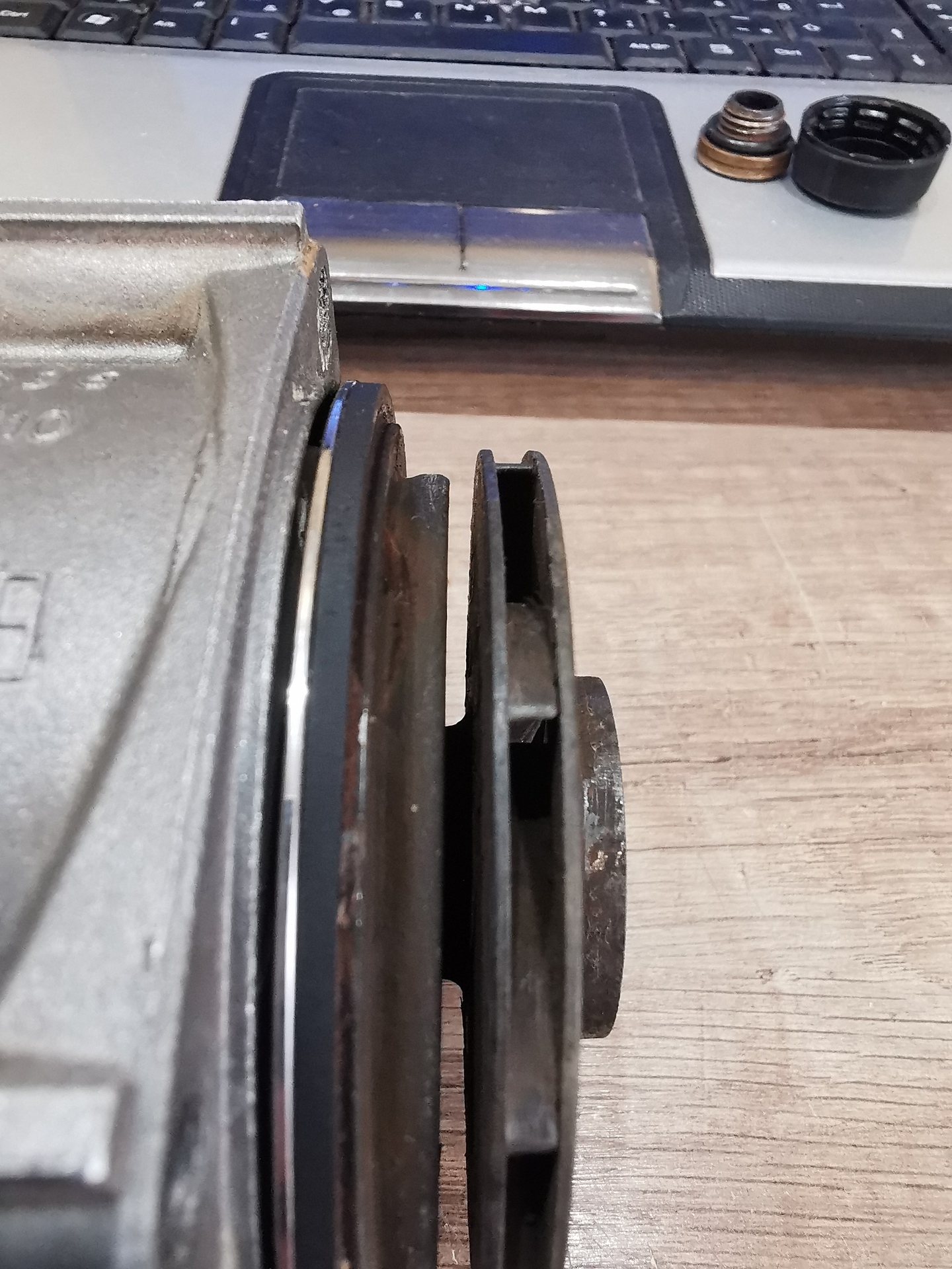

Segitségre lenne szükségem.westen energy 240i kazánom állandóan újraindulgat,elkezd fűteni majd láng kialszik de a szivattyú tovább dolgozik.Kis idő elteltével begyújt fűt egy darabig majd megint lekapcsol.Hmv vételnél nincs ilyen hibajelenség.
A biztonsági hőkapcsolóra gyanakodtam de nem az.Nem szakitja meg az áramkört.A vizhőfok kb.50 foknál lekapcsol.Tehát még nem is az hogy megszalad a vizhőmérséklet és letilt a hőkapcsoló. Azt nem értem hogy akkor mi tilt le ha a bizt.hőkapcsoló nem,az NTC? a kazán modulálja a lángot. A rendszerben megfelelő a nyomás,a tágulási nem lukas,leüritett kazánnál 1 barra fújvaHhelyes fázis bekötés,NTC jó kimértem,szivattyú(ups 15-60)kondi cserélve a gyári előirt 2µF-osra,szétszedtem de teljesen rendben van.Füstérzékelő is jó,nincs leoldva. Viszont a szivattyú forró,mintha nem áramlana megfelelően a viz benne.A kazán tavaly volt teljesen kitakaritva(nem hivatalosan savazva),csövek preszosztát minden.A fő hőcserélő nincs eldugulva. Melyik csőben lehet esetleg dugulás?Mert szerintem valami akadályozza az áramlást. V.szinűleg el van állitva a P3 és P4 potméterek is Mit szabályoznak ezek? Ezeket is jó lenne beállitani. Valaki segitsen mert már az őrületbe kerget.

A rudazat teljesen jól működik.Fűtésnél behúzódik teljesen,hmv vételezéskor kitolódik.A szivattyún nincs lehetőség állitani a fordulatot(szerintem). Egy Grundfos UP15-50 van benne.De vettem egy donor kazánt,már azt is cseréltem,de semmi javulás.

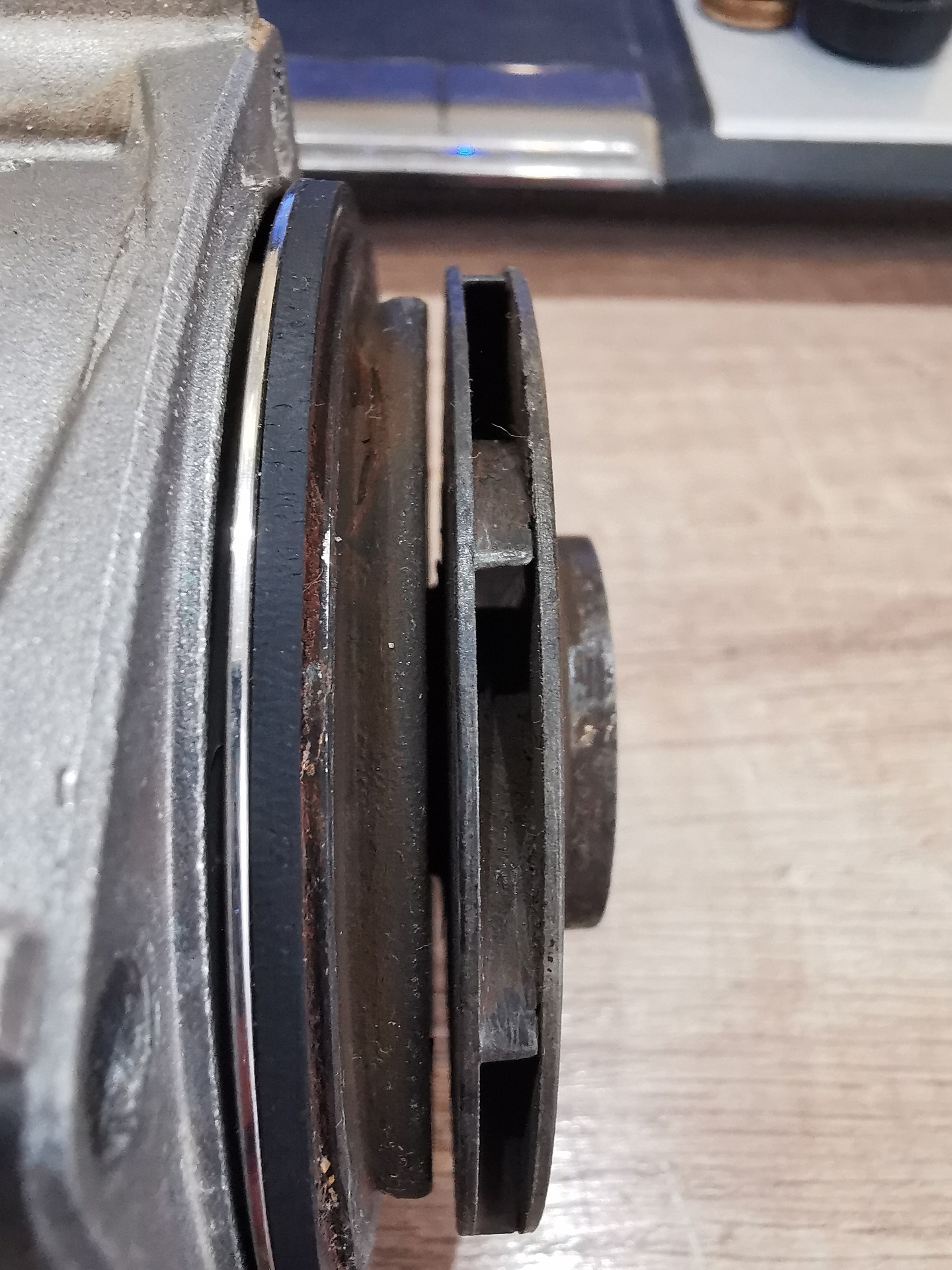

A szivattyúról leszedtem a műanyag házat.Lehet kotyogása a a szivattyú lapátnak tengely irányban?kb.1.5 mm. A két képen talán látszik hogy mennyi a kotyogás. Ha esetleg a szivattyún levő légtelenitő nem működne,akkor is produkálhatna ilyen hibát?
Azt írod, hogy a szivattyú az forró. Ez arra enged következtetni, hogy kis körön keringeti a vizet vagy nagyon levegős a rendszer a kazántestben. Az automata légtelenítőnek mindig nyitva kell lennie a szivattyú tengely végénél lévő nagy fényes csavart pedig ki kell csavarni és akkor kevés víz távozásával feltömörödik benne a víz (majd visszazárni) a többit az a utomata ki kell hogy ürítse. Először ezt kellene megcsinálni vele. A beépítette szívattyútípus nem szokott tönkremenni, kiböjtöli a kazánt.
