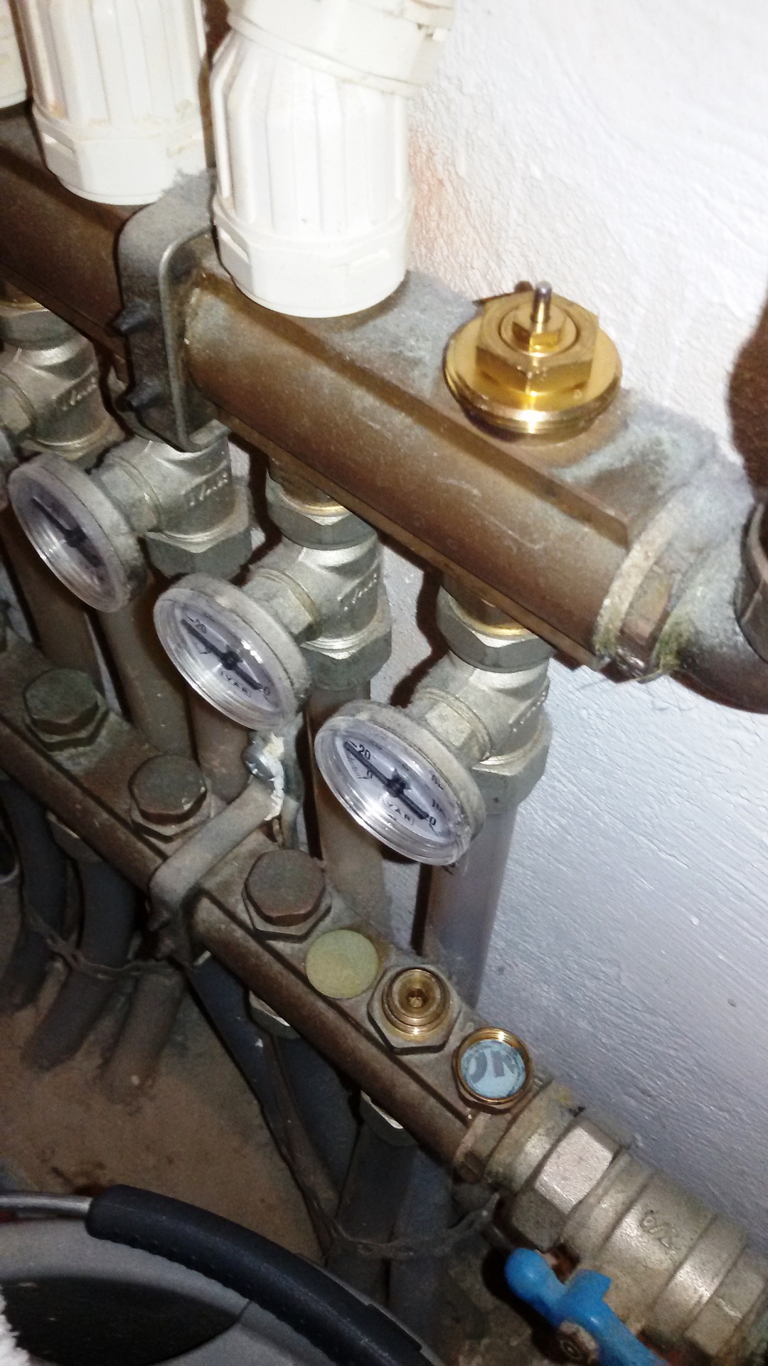

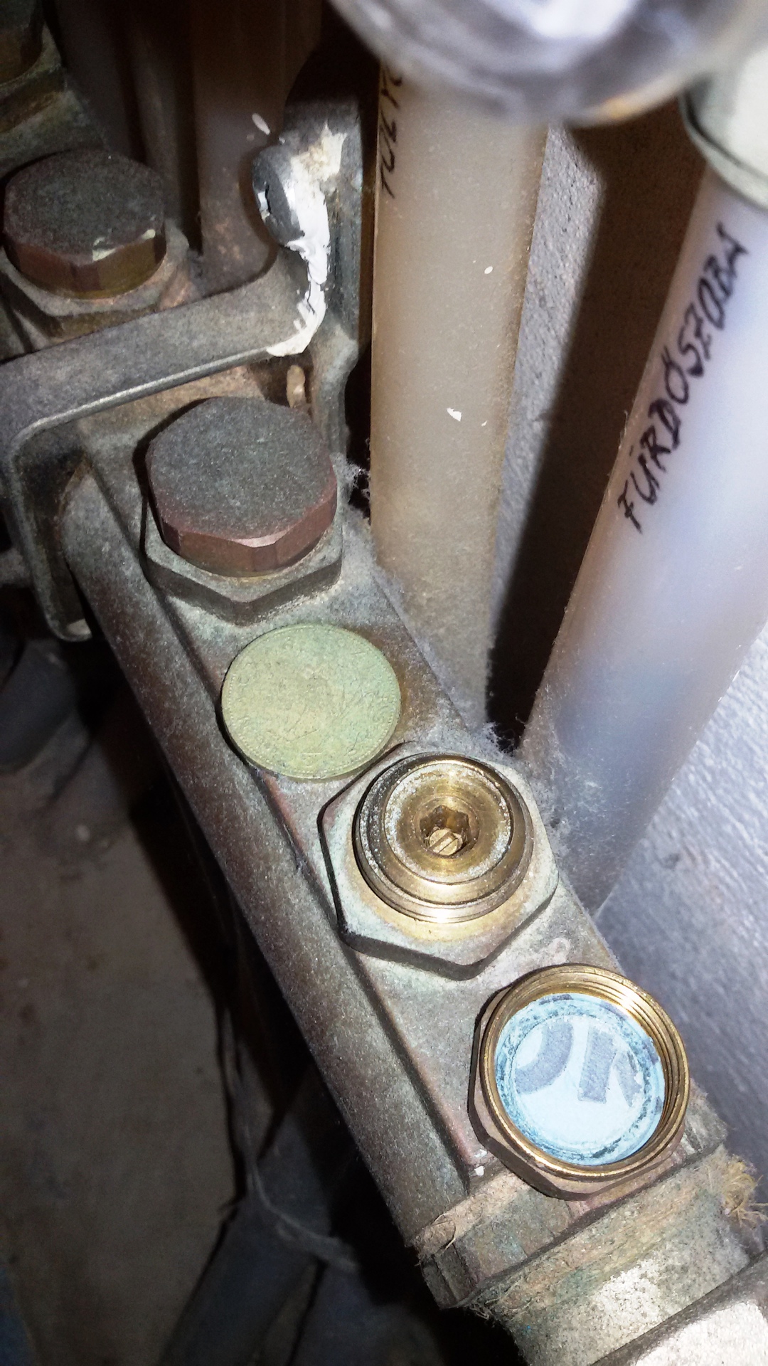

(#) VIM válasza ocsisajt hozzászólására (») Nov 3, 2021 /
A képeken látható állító szerekezetről beszéltem volna, hogy az hol leledzik, mert nem a fehér kupakokkal kell a köröket beszabályozni, azok termo vagy zóna szelepeknek volna meghagyva. ... és az állítása Bővebben: Link

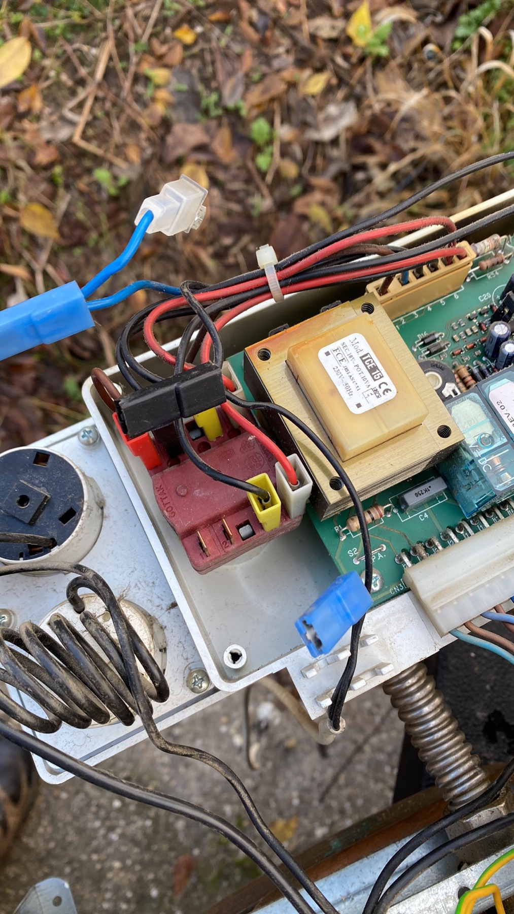

(#) merciabc hozzászólása Nov 18, 2021 /
Sziasztok! Hermann kéményes gázkazán termosztát bekötése szét lett szedve az elektromos dobozában, és nem emlékszem hogy hogy volt?! Tudna valaki segíteni, rajzzal, fényképpel?
Előre is köszönöm!
