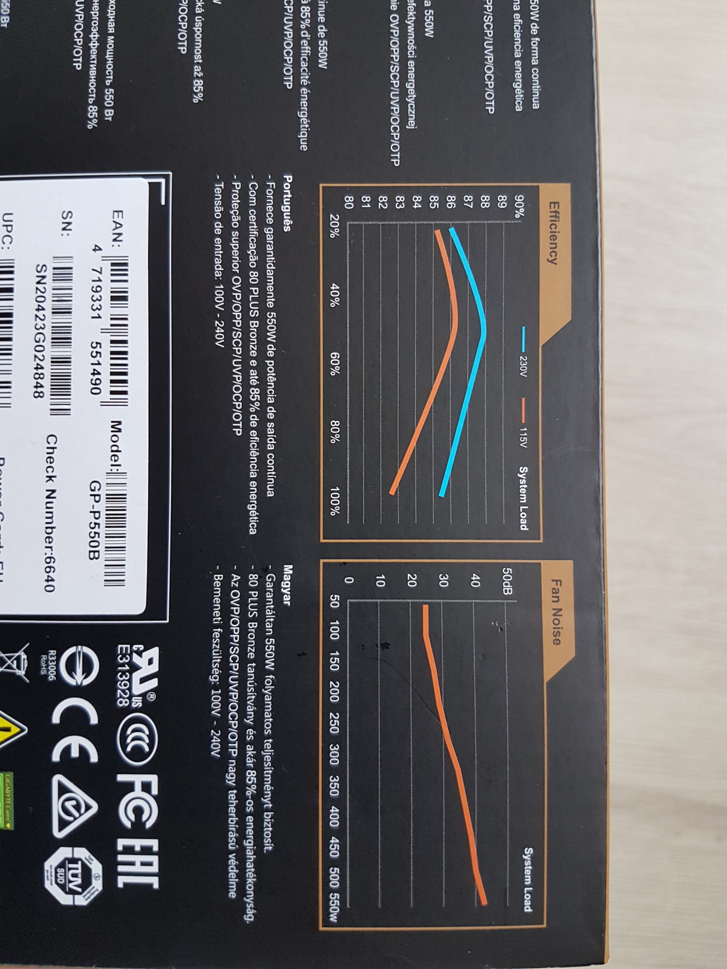

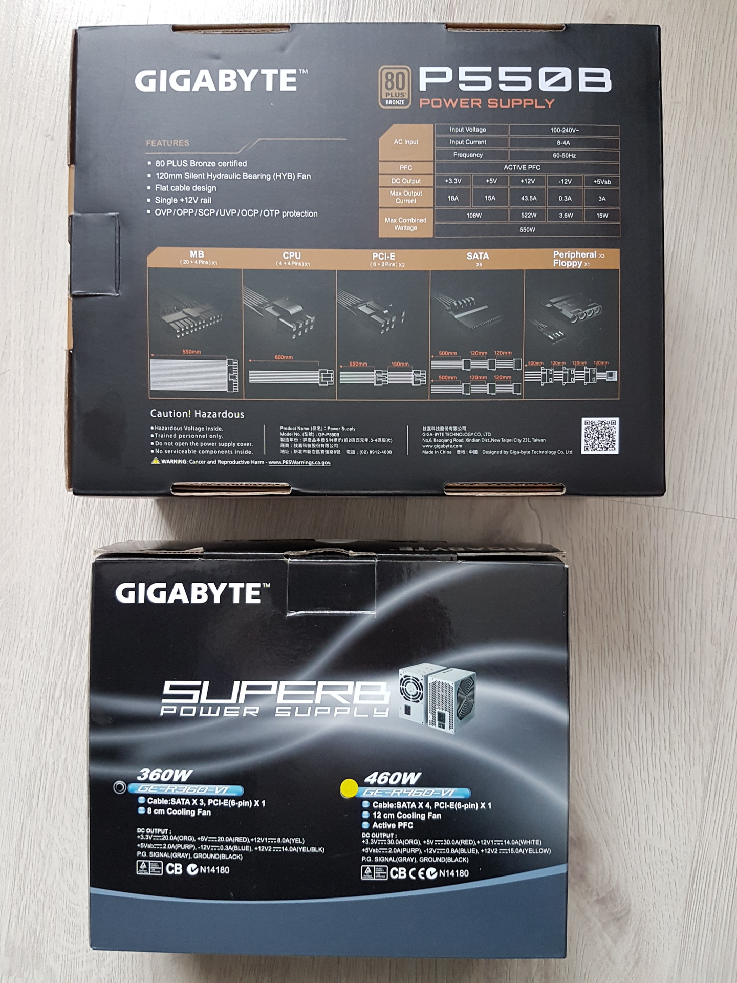

Nem szokásom feladni, áttettem az új tápot a régi gépbe, és hozta a papírformát, azaz régi gép tétlenül 145W terhelve 230W. Tehat a táp a különbség, a tápcsere fordítva lehetetlen. A lakatfogó kijelzőjén felbukkanó True RMS felirat nem azt jelenti hogy jól kellene mérjen ilyen fogyasztókat?

(#) KBal76 válasza pont hozzászólására (») Nov 5, 2021 /
Na ez az, hogy a műszerek által mért eltérés 100% feletti a két táp közt. Átszerelt (ezáltal azonos) táppal már látszik hogy az újabb gép határozottan kevesebbet fogyaszt. A régi táp meg ki tudja miként bolondítja a műszereket.
Egyik táp sem noname kacat.
Sajnos nem tudom ellenőrizni villanyórán mert digitális, és csak egész kW-ot mutat, amikor épp nem az LCD-tesztet villogja végig. Milyen jó is volt régen, amikor láthatóan tekeredett az órában a sok fogaskerék.

(#) KBal76 válasza majkimester hozzászólására (») Nov 5, 2021 /
Már röstellem hogy felvetettem a kérdést, nem hittem volna hogy ennyire elhajlik a téma.
Közben megtaláltam a régi táp dobozát is. Napi 12 órát ment több mint 10 éven át, szóval végül is nem gagyi
