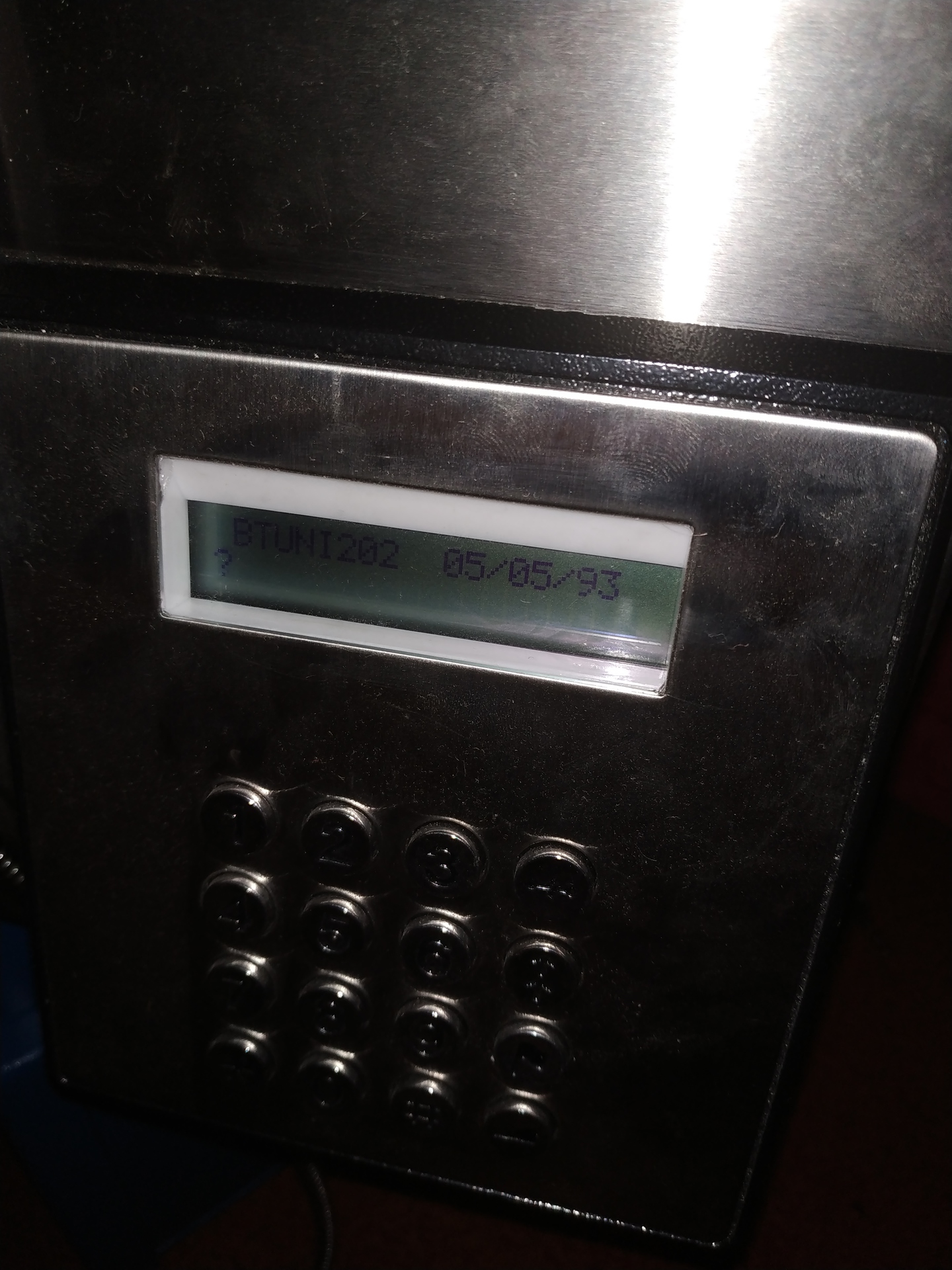

Műszaki közép iskolámból selejtezés során hozzám került egy ilyen készülék. Érdekelnek a régi kor technikai megoldásai, ezért ez a telefon is. A műhely dísze, fent van már a falon. Megvan már egy ideje, most viszont elhatároztam, hogy segítségetekkel megpróbálom beüzemelni.
Eddig ennyit találtam róla:
http://centroszet.hu/tananyag/tavbeszelo/a_telkor_tpus_rms_telefonr...r.html
Vonalra kötve elindul, leszámolja a memóriát stb, de hívni nem lehet vele, érkező hívás esetén sem csöng ki.

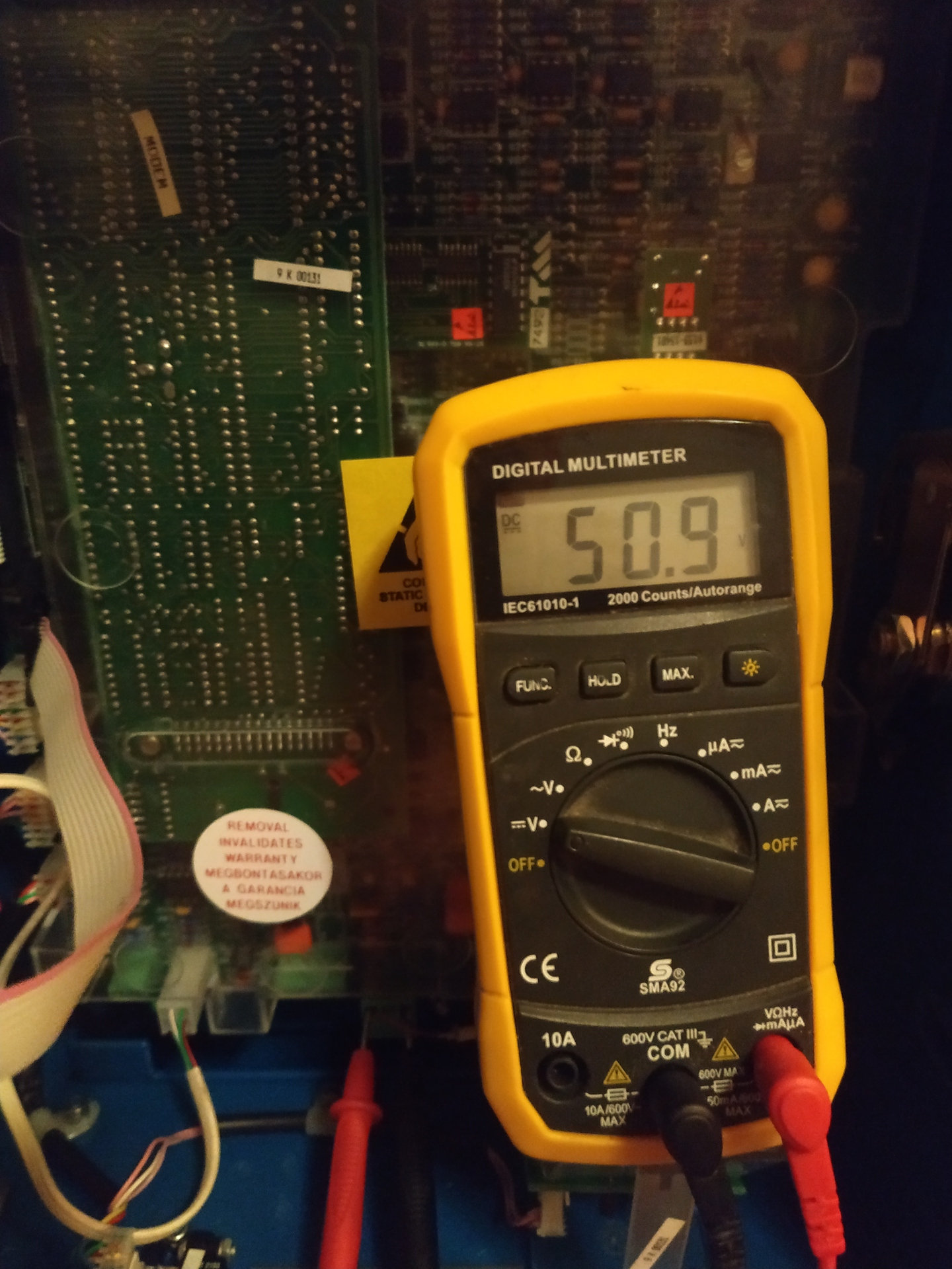

(#) Telkor_tel válasza Gafly hozzászólására (») Nov 7, 2021 /
Megmértem 50v körüli egyenfeszültséget kap a routerről.
Csináltam pár képet a működéséről, kiírt infókról.
Megpróbáltam újra felhívni az itthoni számon, érdekes amit tapasztalok. Néha létrejön a vonal, ha felveszem a kagylót. Legtöbbször viszont foglaltat jelez, pedig senki más nincs a vonalon. Csengés nincs, mondjuk nem is látok semmiféle hangkeltőt az alaplapon, se piezzo, se kis hangszóró. Ha létrejön a vonal hangátvitel akkor sincs illetve két másodperc után lerakja. Na ekkor jön ki az egyetlen hang, beep-beep a kagylóból.

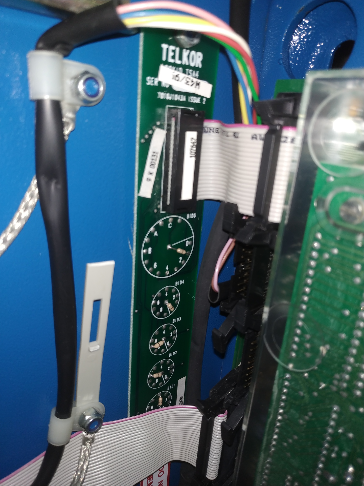

(#) Telkor_tel hozzászólása Nov 7, 2021 /
A készülékház bal belső falán látom azokat a számozott köröket. Az a modernkori jumperelés elődje volt, azaz funkciókat tud aktiválni/deaktiválni?
