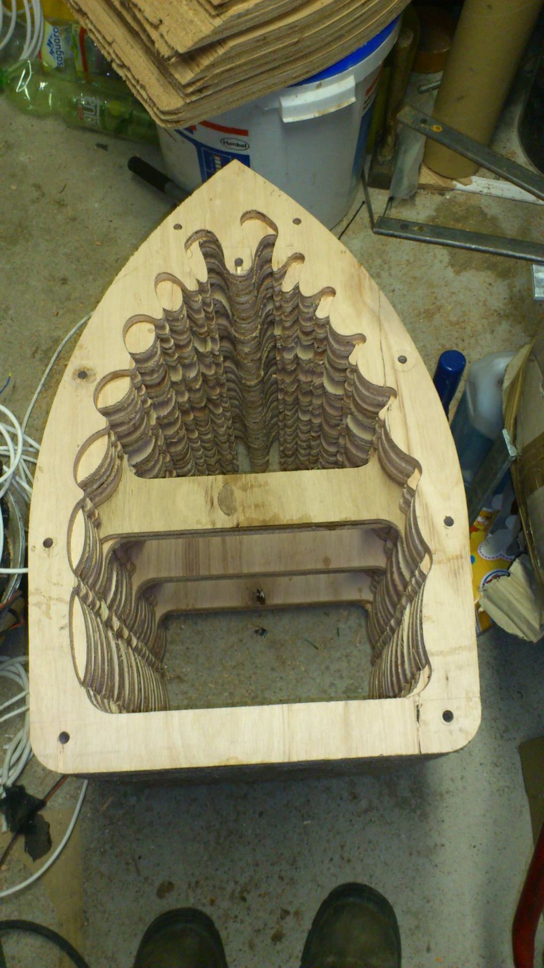

Szia msteve. A 010.jpg képen van egy ívelt oldalú doboz. Miből és hogyan építetted meg?
Nyilván az ivelt oldal érdekelne legjobban.
(#) violin válasza Szazbolha hozzászólására (») Júl 15, 2021 /
Én pl annak idején így oldottam meg.... de lehet hajlítással is....
(#) Szazbolha válasza violin hozzászólására (») Júl 16, 2021 / 1
Ezt egy vagyon lehet legyártattni.
(#) msteve válasza Szazbolha hozzászólására (») Júl 16, 2021 / 4
Csináltam egy íves prést,amibe 6db beragasztózott 3mm-es hdf lapot raktunk. ezt összecsukva,békazárral lezárva kb. 4óránként készült el egy oldal.
Most készül a webshopom,tervezem hogy lesz a kínálatban ilyen meghajlított lap is.
(#) violin válasza Szazbolha hozzászólására (») Júl 16, 2021 /
Nem volt olyan vészes, bár az is igaz,hogy kb 6 éve csináltam-csináltattam... ráadásul ismerős volt a CNC-s...
