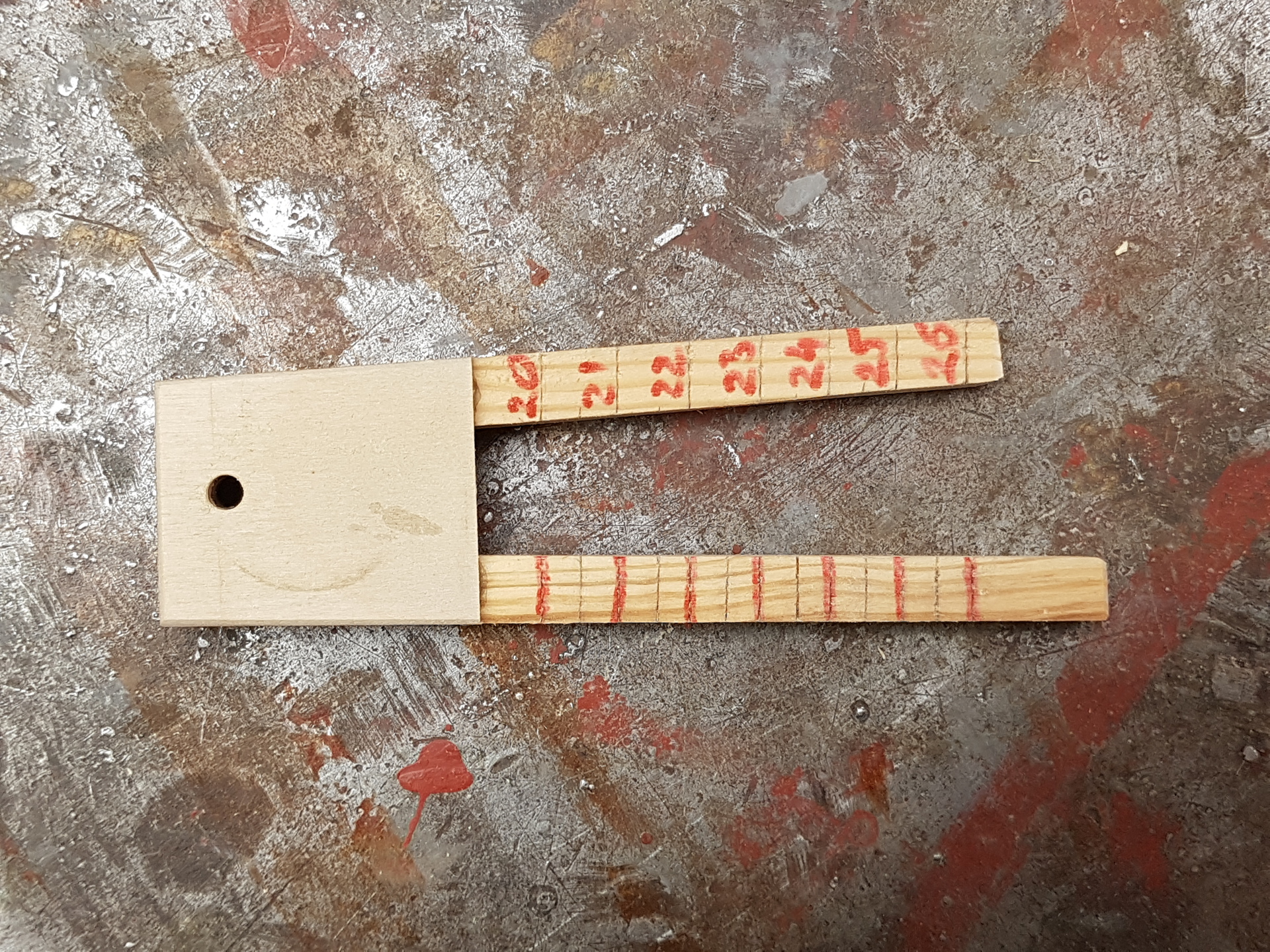

Fiókvázakat kellett "becsiszolni" az építésnek ebben a fázisában 23,5 mm-re (sokat). Jó közelítéssel úgy, hogy a két lapjuk párhuzamos legyen. Ehhez szükséges egy szalagcsiszológép, aminek kellően nagy felületű sík asztala van (legalább akkora mint egy A4-es lap), de még így is szükséges a sarkokat többször megmérni. Itt próbáltam segíteni magamon, mert a tolómérőt csak szemüvegben látnám, ami a poros környezetben nem feltétlenül ideális, esetenként be is párásodik a maszk miatt és egyébként is macerás a pontos leolvasás (nekem nincs mutatós tolómérőm).
Ezért az éppen kezembe kerülő lécekből csináltam egy kaliber-villát, amit kalibráltam néhány méretre. Ki is próbáltam, és várakozáson felül jól működik. Nagyon gyors a mérés, jól látom szemüveg nélkül, és később visszamérve teljesen pontos az eredmény. Egyszóval bevált.
Anno’ a kettes metró felújításán lakatosként, szintén sablonnal szórtuk fel a burkoló elemeket. A sablont a helyszínen talált hulladék anyagból készítettük, minimális szerszámozottsággal. Ott is meglepően gyors és egységes lett az eredmény. Sajnos, kép nem maradt róla…
Egyszerű de nagyszerű, és ötletes megoldás.
