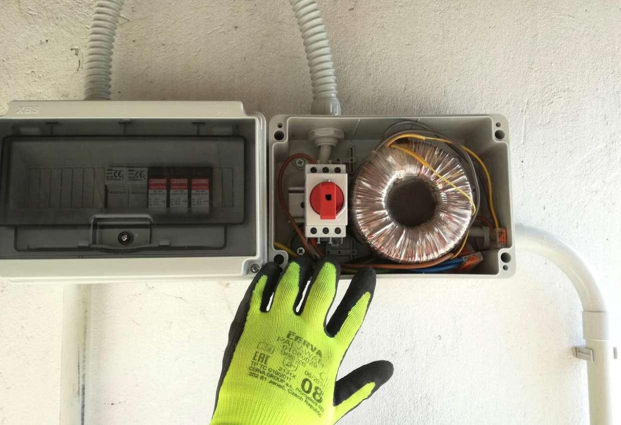

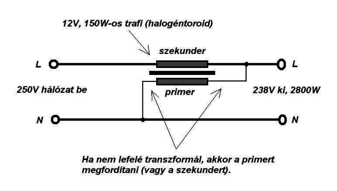

(#) Atis57 válasza proba hozzászólására (») Nov 14, 2021 /
Ekkor szoktak egy" autotrafót" bekötni ,feszültség csökkentő üzemmódban.
van is rá példa bőven;
(#) erbe válasza Atis57 hozzászólására (») Nov 14, 2021 /
Ebben az a jó, hogy a hálózatra attól még a megengedettnél magasabb feszültség kerülhet ki.
Meg is érteném, ha a szolgáltató egyből levágná és jól megbüntetné a használóját.
(#) proba válasza Atis57 hozzászólására (») Nov 14, 2021 /
Hirtelen beugrott, az biztos jó. De aztán hiába gondolkodom rajta mire. Ha a nagyobb feszültségű ágra kötöm, a hálózat a kisebb ág, akkor magas hálózati feszültség miatt még hamarabb leáll az inverter, ha az invertert kötöm az alacsonyabb ágra, a hálózatot a magasabbra, akkor a hálózatra kötött dolgaimat vihetem a kukába. Így is 256V környékén kapcsol le, ezt hova emeljem még? ( a log szerint volt már pillanatnyi 259V is. ) ahhoz hogy az autotrafó érjen is valamit, a hálózati feszültséget fel kellene küldenem 265-270V ra. Legtöbb berendezés tápja 275V os soros ,vagy 400V-os (280V egyenirányítva ) elektrolit kondenzátort tartalmaz. Mint tudjuk a mai világban a névleg az szinte a maximum érték. Így inkább maradok a terhelésvezérlésnél. A legtöbb berendezés tápjára is úgy rémlik a 252V maximum van írva.
A másik alternatíva lenne a szolgáltató csesztetése. Miattunk nem fog vezetéket cserélni az utcán végig az tuti, a feszültség csökkentés ellen meg az szól, télen este 210V alá esne a hálózat, az miatt meg más reklamálna. ( bár ez saccolt érték, téli estét még nem logoltam. Ami késik nem múlik)
(#) Atis57 válasza erbe hozzászólására (») Nov 14, 2021 /
Szerintem nem ,de ha leirod miért ?
Én a feszültség csökkentést látom.
Kifelé akarja nyomni az áramot. 253 V-nál lekapcsol az inverter. Hogy ne kapcsoljon le az inverter, alacsonyabb feszültségen dolgozzon, a hálózat felé kell emelnie a feszültséget. Ehhez jó a bekötés. Ha a trafón belül van a belső fogyasztás, annak is jó. A szomszéd meg kap 260 V-ot.
(#) GPeti1977 válasza erbe hozzászólására (») Nov 14, 2021 /
A szomszédba is kell egy ilyen trafó csak fordítva bekötve
(#) proli007 válasza GPeti1977 hozzászólására (») Nov 14, 2021 /
Van ilyen, csak 750kV van az oszlopokon..
(#) erbe válasza GPeti1977 hozzászólására (») Nov 14, 2021 /
Minden szomszédba a fázison.
(#) tothgyula válasza erbe hozzászólására (») Nov 15, 2021 /
Az a kérdésem,hogy az inverter által küldött 253V-os feszültség(amely négyszögjel),csak toroiddal transzformálható-e? Vagy jó az E-I lemezelt vasmag? Van egy 70cm2-es vasam és gondolkodom, hogy autótrafóként megtekerve tudnám-e használni?
