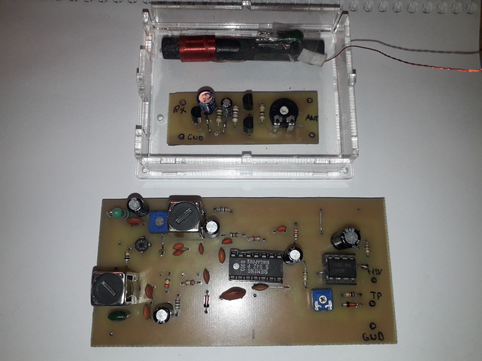

Most egy kicsi kb. 7 cm ferrittel gondoltam, amit egy DCF77 vételére alkalmas órából termeltem ki.
Eddig valami ilyesmi. Arduino Uno házába szerelném be az antennát.
Rákapcsoltam a tápot. A tápfeszültségek rendben megvannak. Az aktív RF antenna kapcsolásában megadott A pont kivételével a B és a C ponton is a megadott tartományon belül vannak az értékek. A kapcsolás pontosan 50 mA áramot vesz fel. Azonban az A ponton csak 0.92 V -ot mérek. Ha bekötöm a tekercset, akkor is, ha nem kötöm be, akkor is. A potméter tekerésére sem vàltozik a mért feszültség.

Tehát mekkora feszültségek vannak az A, B és C pontokon?
A -> 0.92 V ( megadott: 2 .. 3 V )
B -> 1.1 V ( megadott: 1.3 .. 2.3 V ) C -> 9.74 V ( megadott: 9.4 ... 10.6 V )
Emeld ki a T25 bázisát, és akkor mit mérsz?
Kiemelve. Ferrit nélkül 0.14 V. Ferrittel 0.30 V. A potit kiforrasztottam nincs értelme, ahogy mondtátok.
A hozzászólás módosítva: Nov 15, 2021
Én nem értek hozzá, de ha T15 emitterén nagyobb feszt mérsz, mint a bázisán, azt gyanítom, hogy T15 körül valami baj van. Lehet, hogy rossz a tranyó, vagy nem stimmel a lábkiosztás.
Nagyon én sem értem most. Nem értem, miért "áramgenerátor módban" vannak a FET-ek?
Ezeket a feszeket a GND-hez képest mértem. A hozzászólás módosítva: Nov 15, 2021

Meg is csináltam.
A tekercs induktivitása kb. 615.8 µH. Most 11.16 V-ot mérek az antennakábel meleg pontján. Az R2-t 68 Ω-on hagytam. De beteszek majd egy 8,2V-os Zener-diódát, ha ez netán sok.
Mivel bőven van hely, érdemes lett volna beletervezned még vagy 2 kondi helyet a rezgőkörnél, mert egyáltalán nem biztos, hogy jó helyen lesz a rezonanciája! Gondolom az antenna és a fóliakondi gyári..., az többé kevésbé ki van hangolva, de hogy mennyire pontosan..., illetve a fóliakondi hőfoktényezője sem a legjobb ebből a szempontból! Jobban járnál, ha NP0-ás anyagú kondit tennél a helyére, és azzal hangolnád ki pontosan...
Megoldható. Igen a gyári kondija, igaz leszedtem a ferritről. Egy 6,8 nF-os.
Úgy számoljam, hogy az 1 MΩ-os ellenállást is beleszámítsam majd? A hozzászólás módosítva: Nov 17, 2021
Az 1M sok vizet már nem kavar, nem az fogja az eredő Q-t megszabni! Ha elhagyod, kb semmi se fog változni...
Viszont, ha elég magas Q alakul ki, ott számíthat már főleg a kondenzátor hőfokfüggése, és kicsit meghűtve, vagy melegítve már kellemetlenül odébb mehet a rezonancia, ami érzékenységcsökkenést von maga után...
Nem véletlen a 6,8 nF kondi. 616uH esetén 77.83 kHz a rezonancia frekvencia. Persze, ha jó méri a műszer az induktivitást.

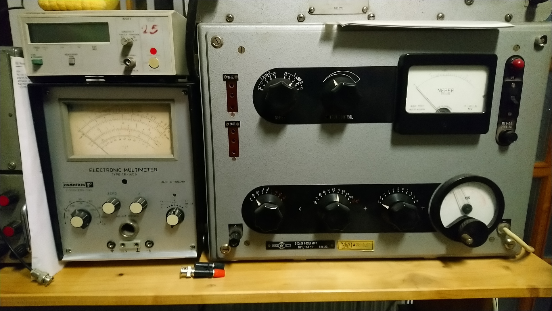

Ha nincsen az alábbi műszerekből sok (generátor, csővoltmérő, frekimérő), akkor rezgesd be a komplett antennát a kondenzátorral, mint Franklin oszcillátor. CMOS IC-vel is lehet, sőt.
De frekvenciát akkor is kell mérni... A hozzászólás módosítva: Nov 17, 2021
Ezeket nem hozd el Paskra?

Sajnos az RF erősítőben nem a megadott DC szintek vannak. Először ezt kell rendeznem. Aztán jöhet a folytatás.
Sajnos nem sikerül valamiért ezeket a feszültségeket mérnem, mint amik a kapcsolási rajzon vannak megadva.
![]() A ferritet rákötöttem, de úgy sem jó. Ellenőröztem a zárlatot, szakadást a panelon, a tranzisztort és FET-et is cseréltem már másikra. Kivettem a FET-et. De így is mindig a T2 tranzisztorán 7,54 V-ot mérek vagyis csaknem a dupláját, mint ami az ábrán van. Igaz 2N2222 tettem bele. A hozzászólás módosítva: Nov 20, 2021
Ennek azé' fussá neki még egyszer )) Kicsit nehezen érthető ki, mit, hol, miért...
De a lényeg, ha az emitterre gondolsz, a FET nélkül ott nagyjából a kollektorfeszt fogod mérni! A FET miatt esik a bázisfeszültség olyan értékűre, ami a rajzon van. Biztosan jó az a FET?
Hú ennek tényleg neki kell.
Akkor viszont megvan. Valamiért a kollektort mértem. A hozzászólás módosítva: Nov 20, 2021
