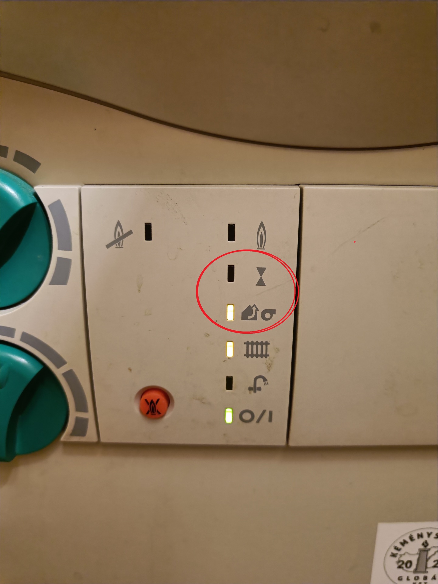

Nem fiatal Vailant kombi kazánom megérett a cserére, de még sajnos nem áll módomban. Ezért szeretném ha segítenétek, mi lehet a hiba a drágámmal.
A mellékelt képen bekarikáztam a kritikus részt.
Amióta a jelölés alsó jelzője ég (ez füst elvezetés? ) azóta csak időnként működik megfelelően, mert a kép felső jelzése (homokóra forma) rendszeresen elalszik, és csak ki be kapcsolás után éled fel, hosszabb rövidebb időre.
Többszöri karbantartás, javítás, panelcsere, tisztítás, stb.... már megtörtént.
A füst elvezetés elvileg rendben van, ellenőrizve lett az is. Szénmonokszid nincs a készülék semmelyik pontján. Ötlet?
(#) bbalazs_ válasza NemethEva hozzászólására (») Nov 21, 2021 / 1
Próbáld meg úgy indítani, hogy a burkolat nincs rajta.
Szerintem légnyomásmérő hiba (ezeknek a kazánoknak a presszosztát a rákfenéje).
Csak akkor engedi a lángot működni, ha megvan a megfelelő kéményhuzat, amit egy érzékeny membrános szenzor ellenőriz.
Van valahol magasan egy cső, abba költözhetett pók vagy valami lebegő kosz eltömítette.
Szénmonoxid. Bicska Maxi.
(#) NemethEva válasza bbalazs_ hozzászólására (») Nov 21, 2021 /
Köszi, de az is többször megtörtént. Burkolat nélkül is végigjátszottunk mindent. Nem a huzat a hiányzó láncszem és nincs szénmonoxid, sehol. Folyamatosan működik az érzékelőm és kéményseprő is ellenőrizte. Bár lehet hogy a membrán ment tönkre?

(#) VIM válasza NemethEva hozzászólására (») Nov 21, 2021 /
A homokóra jel az olyankor mit jelez, esetleg villog?

(#) NemethEva válasza VIM hozzászólására (») Nov 21, 2021 /
igen - akkor nem működik amikor a homokóra villog
akkor piros gomb, és újra indul, vagy a főkapcsoló ki be és újraindul
1-6 kísérlet után működik egy darabig

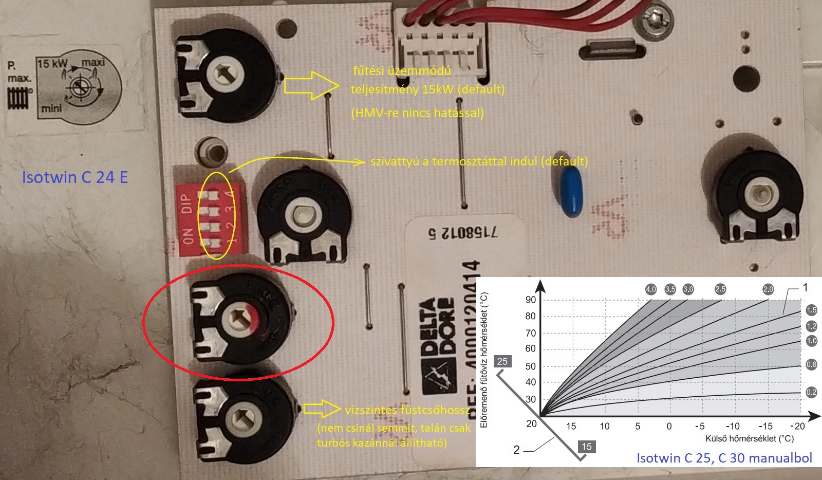

(#) PQuagmire hozzászólása Nov 22, 2021 /
Meg tudja valaki mondani, hogy az Isotwin C 24 E kazánon a pirossal jelölt trimmer mit állít? Köszi.
PQ

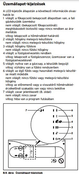

(#) VIM válasza NemethEva hozzászólására (») Nov 22, 2021 / 1
A tünetsorolóban az 5. "pontban" leírtak szerint ha villog akkor az vízhiányra utal de víz az biztos, hogy van a rendszerben de az ezt ellnőrző vagy detektáló nyomásőr nem tudja tartósan érzékelni. Ez lehet az érzékelő saját hibája de lehet a rendszer tágulási tartály nyomásának a hibás működése is. Ez abból adódhat, hogy a gáztöltet ill. (helyette) levegő nyomása nem a rendszer víztöltetének megfelelő mértékére van feltöltve. Valami ilyesmi nyomásőr lehet a készülékben. Talán csak ki kell tisztítani (ha lehet) a belsejét a furaton keresztül ha szennyeződés került bele.

A kijelzők sorrendjét, de azt is figyeld, hogy villog, vagy folyamatosan ég-e.
